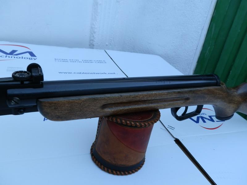

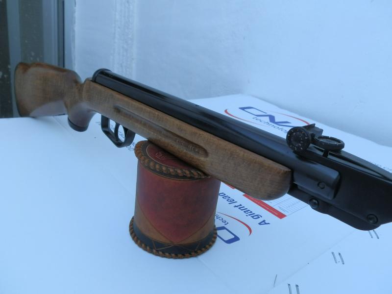

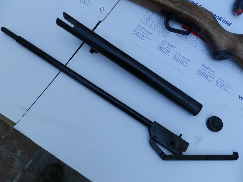

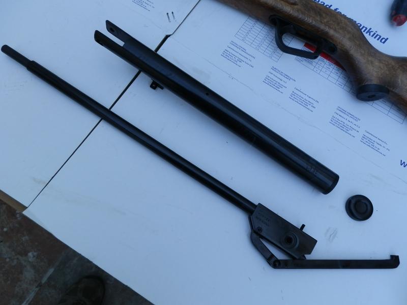

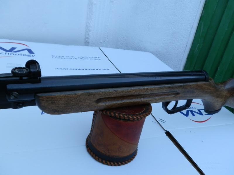

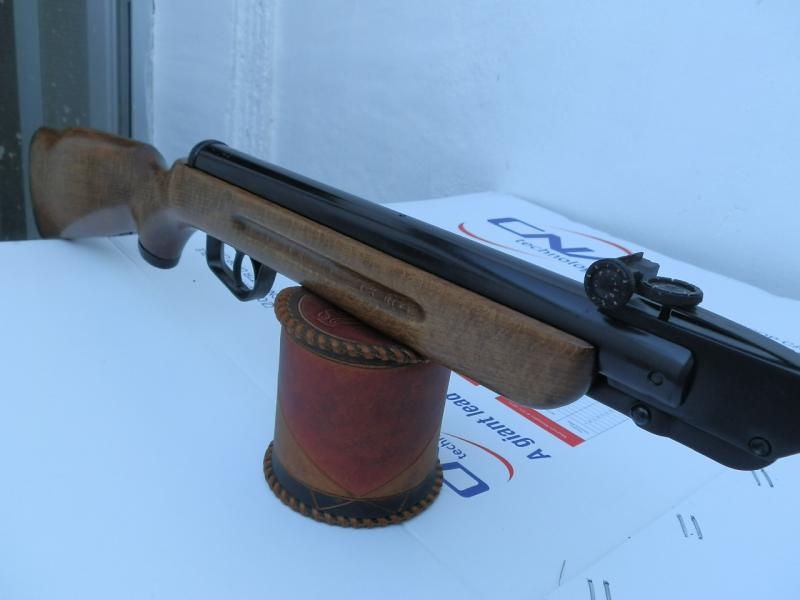

Hola de nuevo, pues por fin ya pavoné la carabina, en realidad pavoné dos a vez en la misma cubeta y al final lo hize en caliente siguiendo las explicaciones de Manolosolo, al que le estoi especialmente agradecido (a vosotros también.....), y el resultado a sido "acojonante" y eso que es la primera vez que lo hago. La próxima seguro que lo hago más rápido y mejor.
Pues nada unas fotillos del resultado.
Salu2 a todos.
Salu2 a todos.

que metodo has usado, que ingredientes, que tiempos, que recipiete?¿?¿¿
Te a quedado PERFECTA!!!!

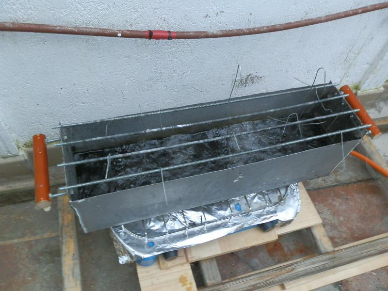

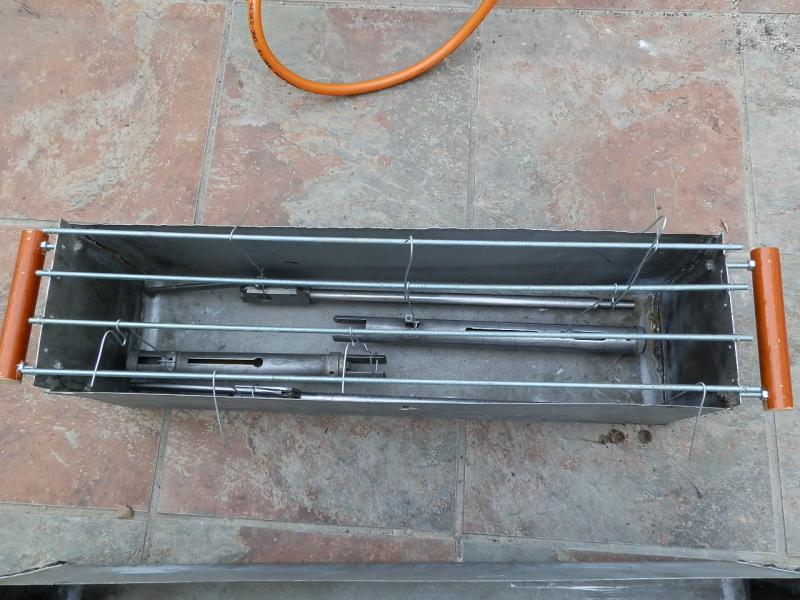

Hola, he usado el método que me explicó Manolosolo, se llama "pavón chileno" y los resultados a la vista están. Ya lo explicó el en un hilo pero os digo como lo he hecho. Primero hize 2 cubetas más o menos de 62x20x17cmts (no me acuerdo de las medidas exactas), la chapa que he utilizado no es la más indicada porque está galvanizada y lo suyo es hacerlo con una sin galvanizar o lo ideal es de acero inoxidable. Una la he utilizado para el pavonado y la otra para desengrasar las piezas.
He utilizado por cada litro de agua un kilo de sosa caustica y 300gms de nitrato potásico que lo venden en droguerías especializadas, yo lo he encontrado en la de toda la vida del centro de mi ciudad, y me vale un bote de un kilo 9€, total: sobre 4 litros de agua, 4 kilos de sosa y 1,2kg de nitrato y compensa ya que como os he dicho he pavonado 2 carabinas y toda la tornillería, alza, etc.. de una de ellas a la vez.
Bueno pues el "intringulis" de la operación es este:
UTILIZAR GAFAS, MASCARILLA Y UNOS BUENOS GUANTES, ESTAMOS TRABAJANDO CON MATERIAL MUY CORROSIVO y TRABAJAR EN UN SITIO MUY BIEN VENTILADO A SER POSIBLE EN LA CALLE.
1º En una cubeta cuando empieza el agua a hervir he metido todo con 200grmos de sosa por litro de agua unos diez minutos (NO MAS), esto se hace para desengrasar bien desengrasadas todas las piezas.
2º Lo sacamos todo de la cubeta anteriormente citada y va directo a la siguiente a la cual le he puesto las cantidades antes citadas de sosa y nitrato también cuando el agua esté o vaya a empezar a hervir he metido todo. Aquí he dejado hirviendo todo una media hora, pero puedes sacar las piezas de vez en cuando para supervisarlas y sacarlas a tu gusto.
3º Cuando el color era de mi agrado he sacado todo y lo he medido todo a hervir en agua limpia en la primera cubeta dos veces a razón de 10 o 15 minutos cada vez.
4º Lo he metido todo en aceite de coche usado unas horas
Parece lioso pero es muy fácil si lo tienes todo preparado yo lo he hecho con una vieja cocina que iba a tirar un compañero y con otra que tenía de campingas y entre preparar y recoger he tardado unas dos horas y ya os digo he hecho dos carabinas: una 45s 61 y una Flecha 14.
Adjunto foto de las cubetas.
Un saludo compis......

Como antiguo propietario durante 40 años de la carabina gamo del año 1960, estoy emocionado al comprobar el estupendo trabajo que Miguel a efectuado. Muchas gracias amigo.

Hola, muchas gracias por explicarlo! i por explicar las pecauciones, que estas cosas.....!!
Me parece un metodo muy sencillo, lo unico que veo dificil és hacer las cubetas
Repito: te han quedado perfectas!!
(podrias poner un enlace a ese hilo que citas al principio)
Saludos!
Saludos!
Re: PAVONADO DE CARABINA.
Marmota, lo he leído en este mismo hilo en el comentario de "Makeynai" en donde pone LEETE ESTO, en la página 8. Lo que comentas de las cubetas pues tienes razón, es preferible mandarlas hacer a no ser que seas un especialista soldando puesto que tienen que estar bien soldadas para que no se vaya el líquido y eso sí probarlas antes. No cuesta nada tenerlas una noche llenas de agua y ya está...
