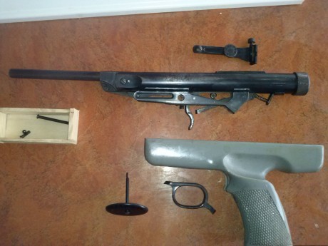

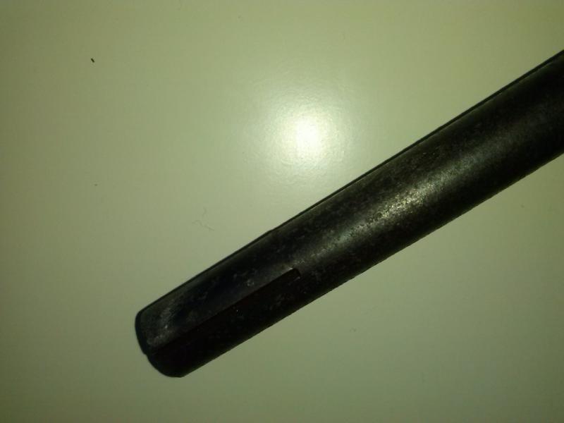

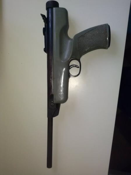

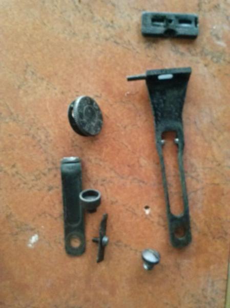

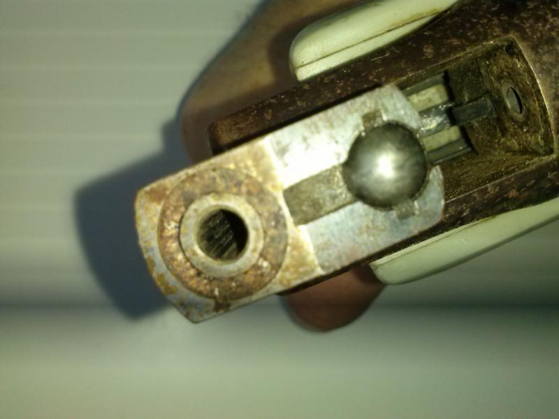

Estimados compañeros, ha llegado a mi , una pistola Diana mod-5, ya restaure una carabina cometa v, y los repuestos los compre a adeportes.com, creo que estos no trabajan productos diana, ¿ sabéis donde podría conseguir los repuestos? os adjunto fotos, en principio hay que buscar el punto de mira, si tuvierais uno que me sirva , os lo compraría sin problemas, gracias.

El año lo tiene grabado en el lateral izquierdo cerca del tapon trasero, año y mes.
Sobre los recambios, Serma tenia el sello, el punto delantero te vale cualquiera de las Diana, son carillos 25€ para arriba. El muelle a Alemania, y demas piezas tambien....
Si te sirve de ayuda esta es la que restaure a medias,... tuvieron que hecharme una mano con el muelle para no tener que pedir mas piezas a Alemania.

No soy capaz de encontrar el punto de mira, ¿ sabéis si le vale de otra marca y donde pedirlo,? ya he contactado con un montón y nada.

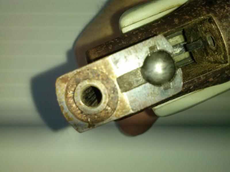

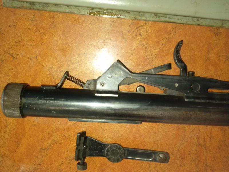

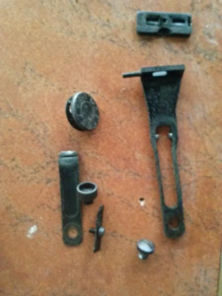

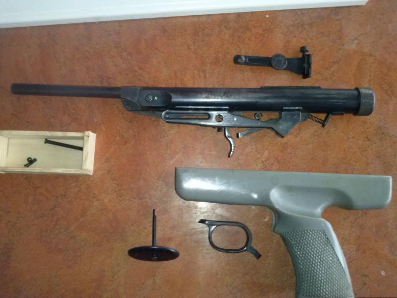

Ya he empezado, con la faena.

Tal vez podrías ponerle el punto de mira de las carabinas gamo. Por ejemplo el de la gamo 68, gamatic 68, etc. Éste va metido a presión en el cañón.
Puedes en Sermasports y adeportes. Tienes que comprar el punto de mira + el arco cubre punto. Te pongo unas fotos:
El Punto de mira de las gamo
El arco cubre punto de mira
Las fotos son de adeportes porque sermasports no tiene fotos. Te he puesto de gamo, porque lo compré para restaurar mi gamatic 68, pero seguramente te valgan de otras marcas. Lo importante es que el cañón sea del mismo diámetro exterior. Es posible que tengas que hacer algo de bricolaje, pero como es plástico te será facil.
