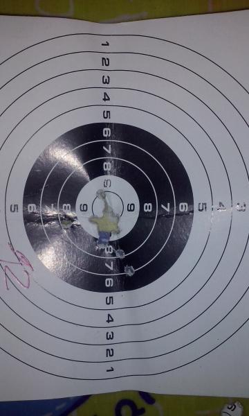

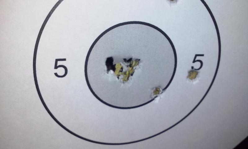

Agrupacion de ayer con el kid vortex a 16j

Mensajepor chelin12 » 14 Ene 2014 16:18
Perdonar,se me fue el boton jajaja

A 50 m ,ni mas ni menos,sin viento jsb exprees

chelin12 escribió:A 50 m ,ni mas ni menos,sin viento jsb exprees
Magnificos grupos.
Magnifica potencia y magnifica distancia.
Enhorabuena
