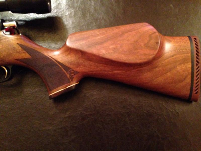

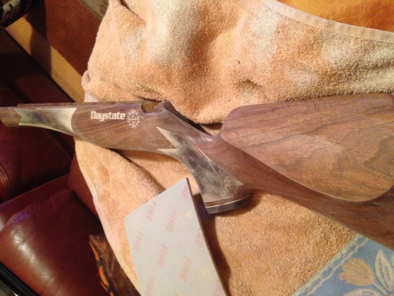

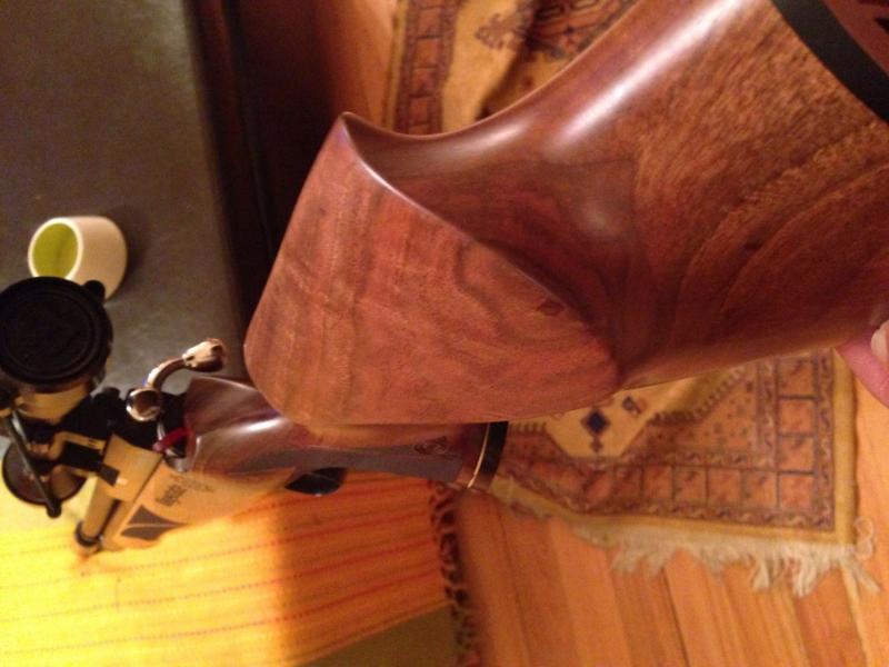

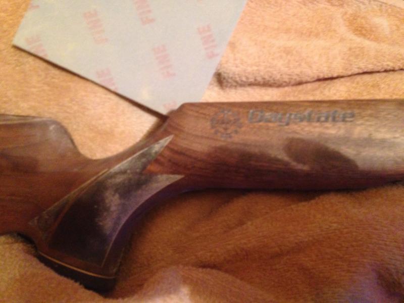

Bueno pues la huntsman xl, tenía ligeras marcas de uso en su piel y como estaba acabada la madera con goma laca, es muy difícil de retocar y repararlas, pues siempre se nota y no se le puede meter "plancha y vapor" para sacarle los bollos y luego darle más barniz o laca encima. Como sus maderas son bastante bonitas, decidí liarme a lijarla entera y terminarla con Linaza rebajada al 30% con trementina! lijando a cada capa con lana de acero y esponja respetando los tiempos de absorción y secado. 6 días de trabajo y paciencia que han merecido la pena. Os muestreo resumido el proceso

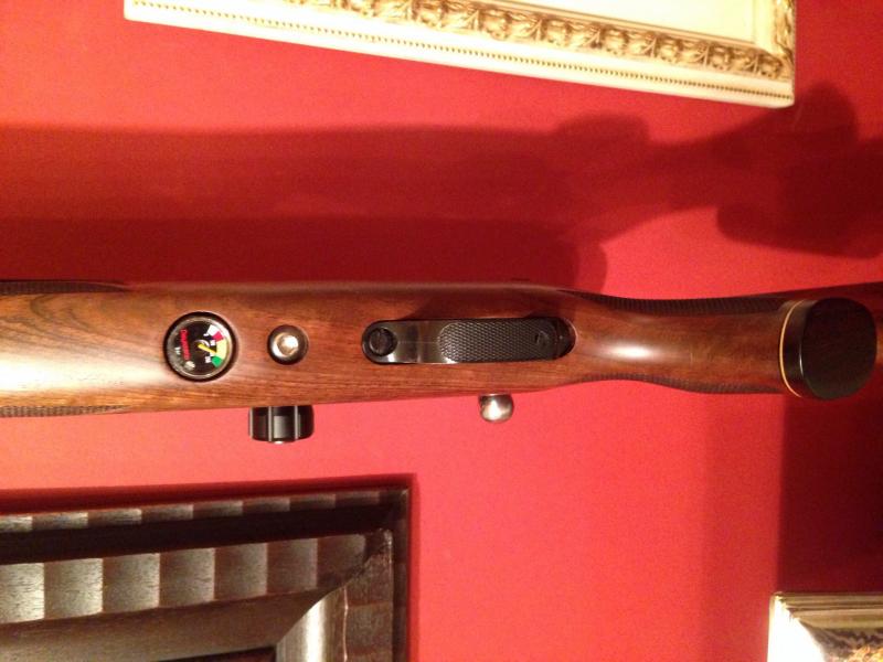

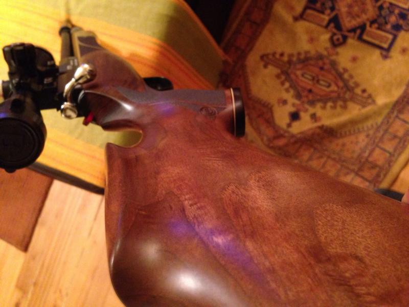

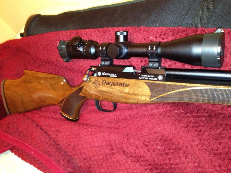

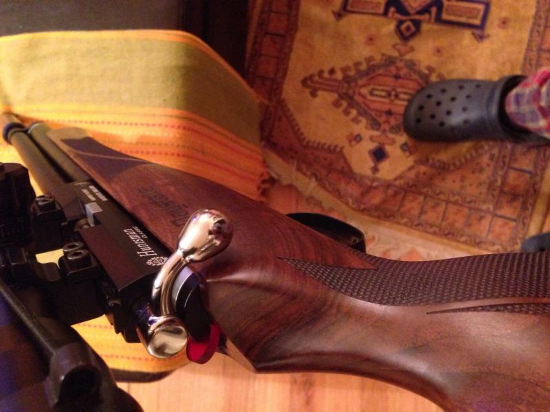

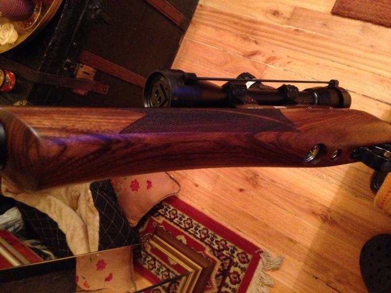

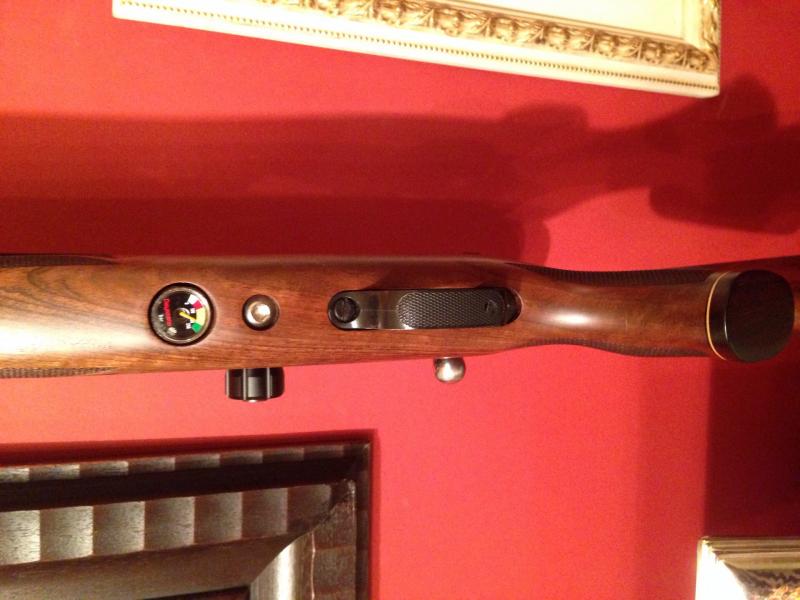

Este es el resultado, aún que tardará días y días en secarse del todo y fijarse el aceite endureciendose, hay que seguirle dando pero ya solo trapo

Amigo celakanto, lo que utilizo es aceite de linaza y trementina, aguarras no. La mezcla en las primeras 3 capas es del 50/50 %, en las siguientes bajo la trementina al 30% y termino con un par de capas de lianza al 100%. El metodo de palicacion es aplicando la linaza con los dedos y masajenado la madera una capa muy fina, con mojarse los dedos un par de veces sobra.Dejo secar un par de horas y quito el resto de aceite que no "chupado" la madera frotando con un trapo, uso camisetas viejas de algodon.Dejo secar hasta 24 h y le pasao lija fina de esponja o lana de acero micro, limpio y quito restos del polvilloo etc y vuelvo a aplicar otra capa y asi hasta que con unas 15/20 capas queda brillante y satinada.
Logicamente la madera para empezar no debe tener restos de barniz,pintura,lacas etc, estar bien lijada y reasada de toques y muescas a lija o mediante el metodo de palicar calor sobre el "bollo" poniendo un trapo mojado y encima la plancha electrica, con cuidado y de pcoco en poco, el vapor levanta la madera y es mas facil terminar de arreglarlo a lija.
Importante la primera mano de lija fuerte para quitar el varniz o si se ha usado decapante, repasar toda la madera con una esponja humedaeliminando el pelo de la madera que se puede formar y dejar secar para empezar con las capas. En internet hay muchos videos de como de distintas formas puede acabarse una culata al aceite. Yo acabe de aprender asi despues de lo que ya habia visto a profesionales hacer con mis armas de caza. No es dificil y tampoco se pretende que quede como a un artesano armero, pero se consiguen resultados mas que dignos.
