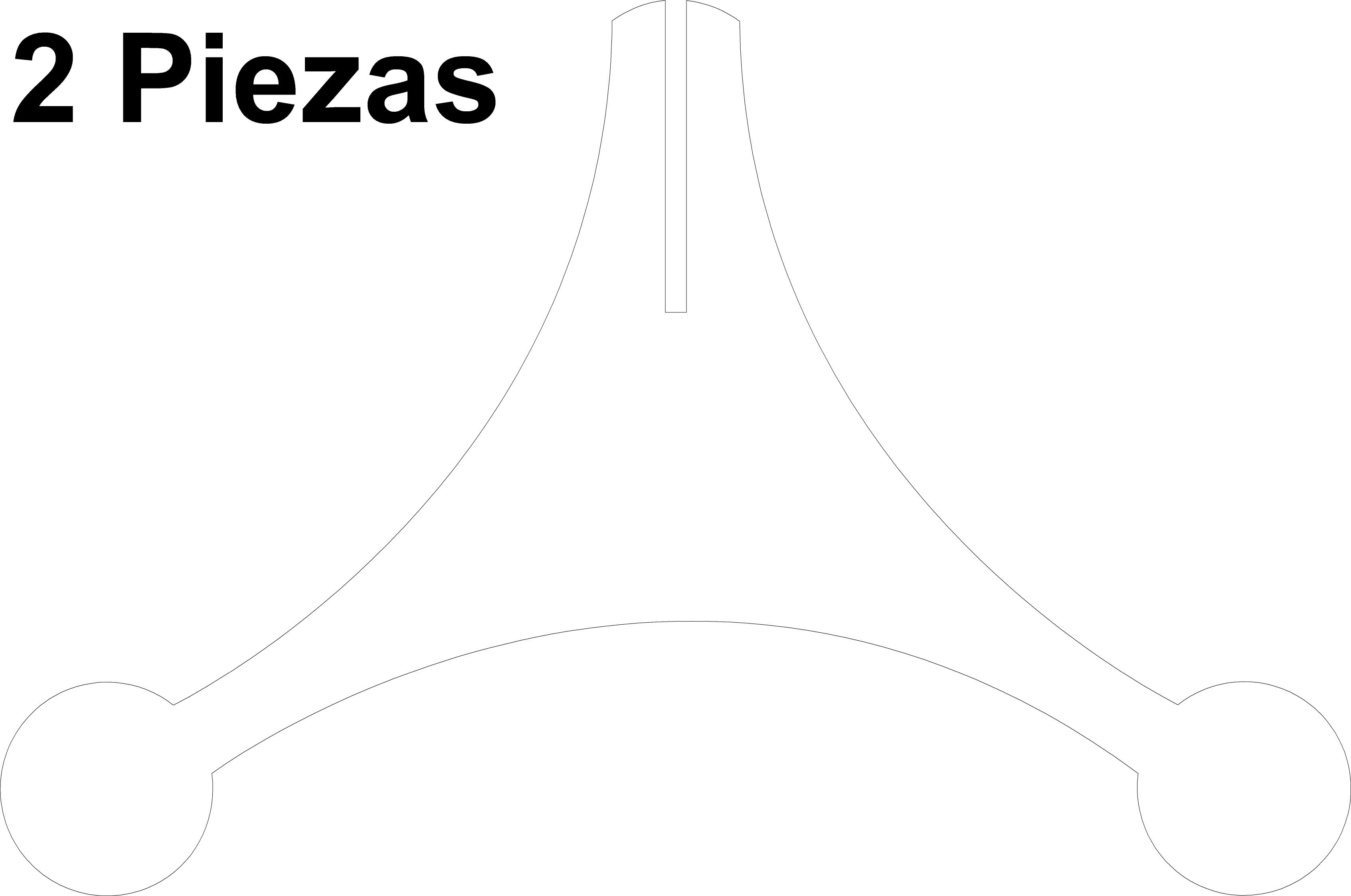

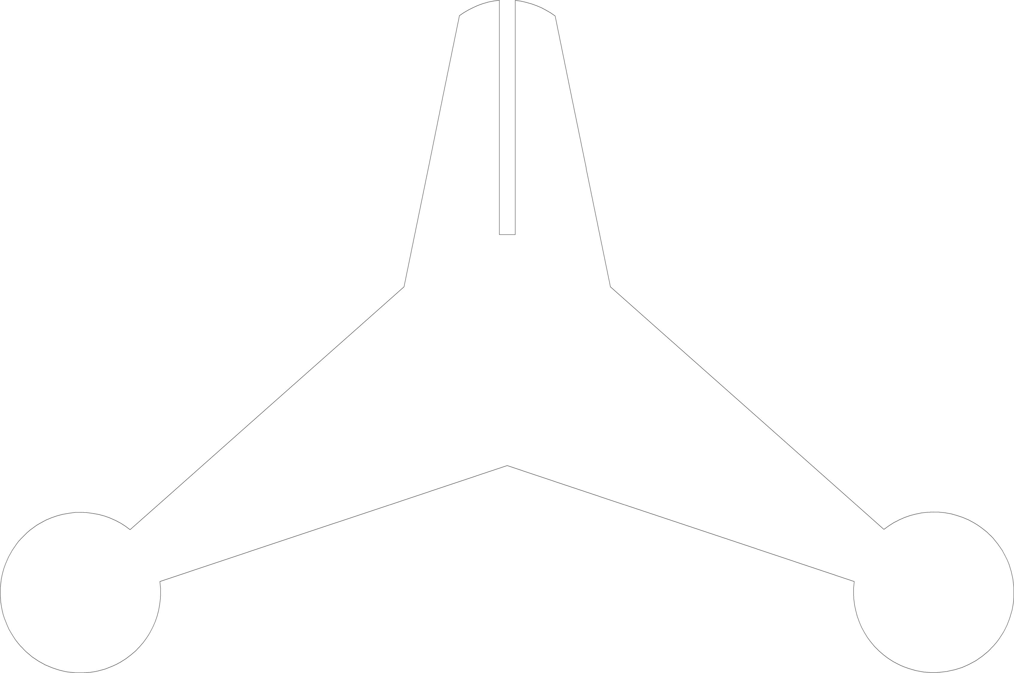

Hola amigos.
Os presento el flip tarjet casero.
Diré que no se las medidas del original. Por tal motivo he confeccionado una plantilla en PDF para que se pueda imprimir en un Din A4. No obstante quien lo quiera más grande o más pequeño sólo tendrá que escalarlo a las dimensiones que cada cual desee.
Añadir que la ranuara de ensamblaje deberá tener la misma medida que el grosor del material con el que trabajemos y que hay que hacer dos piezas.
Yo no he empezado con ello, pero ya tengo el material con el que lo haré cuando me anime. Ah, el material será tabla de cortar de plástico de los chinos de unos 5 mm. de grosor.
Mientras tanto, yo os dejo la idea y el que quiera que lo haga. A ver quien es el primero en hacerlo y en poner unas foticos aquí mismo. Yo cuando lo haga postearé aquí las fotos.
Que lo disfruteis.

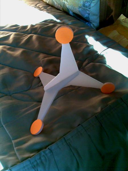

Imagen del original
Podeis ver todo sobre ésta diana en su página web: https://store.flip-target.es/

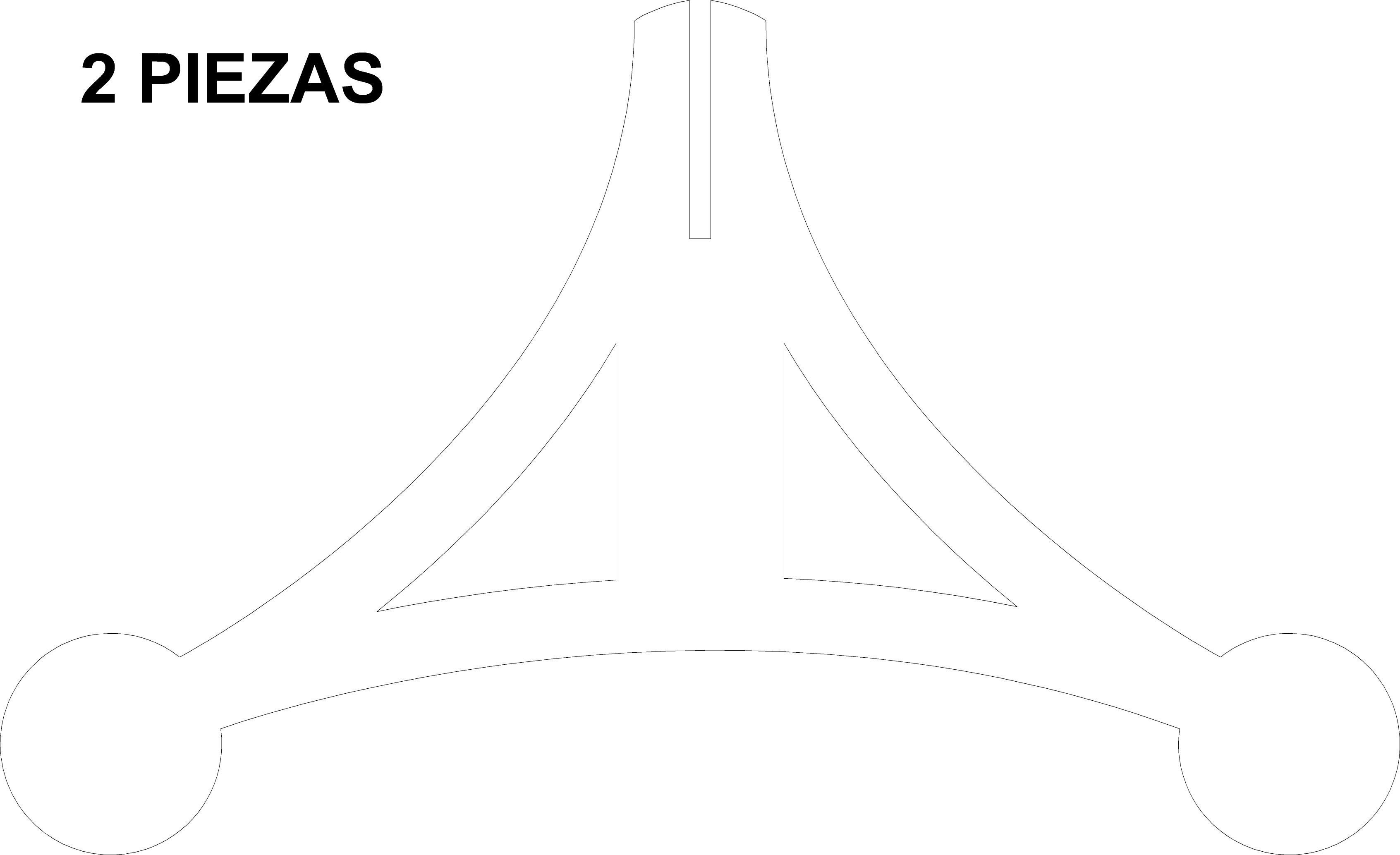

Hola amigos.
Diré que no se las medidas del original. Por tal motivo 00

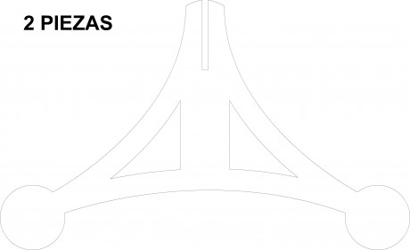

Con huecos para aligerar

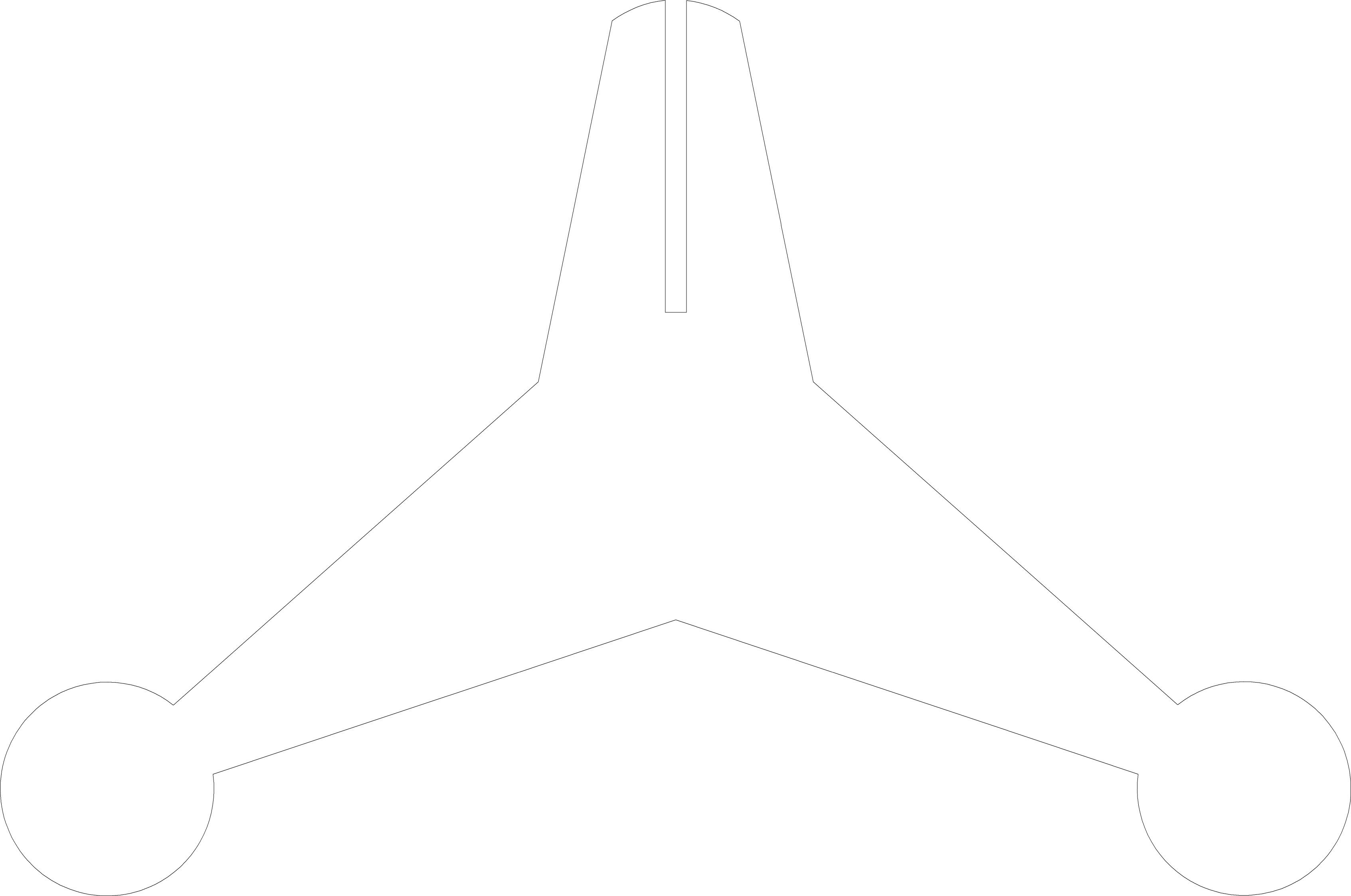

Hola amigos.
Diré que no se las medidas del original. Por tal motivo 01
Plantilla tamaño Din A4. HACER DOS PIEZAS.
Con líneas curvas, imitando el original.

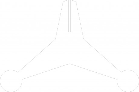

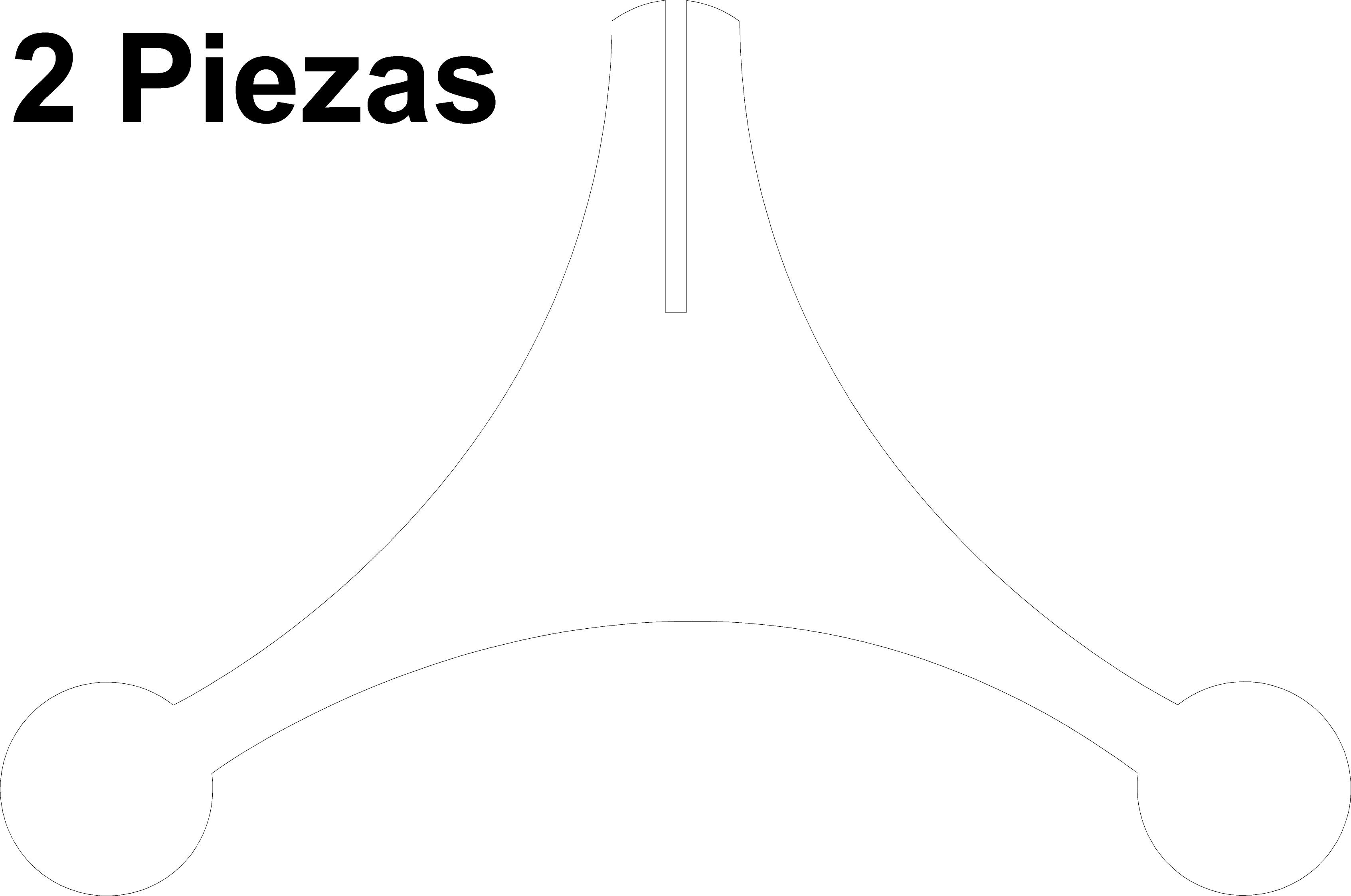

Hola amigos.
Diré que no se las medidas del original. Por tal motivo 02
Con líneas rectas para cortar mejor.

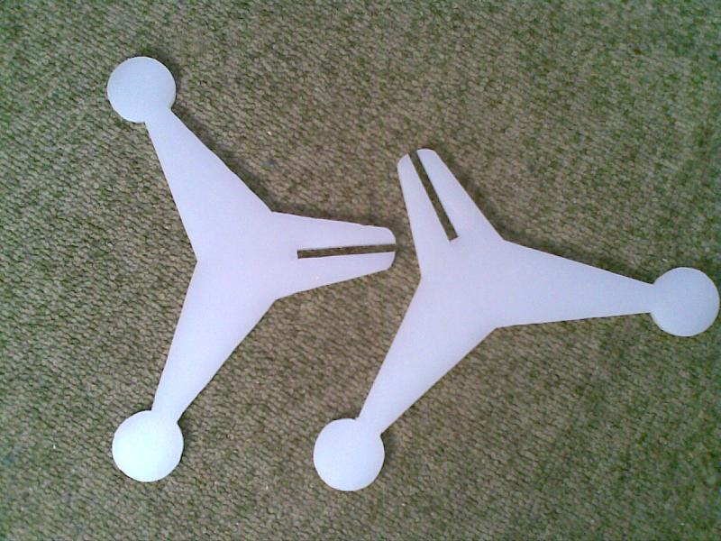

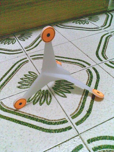

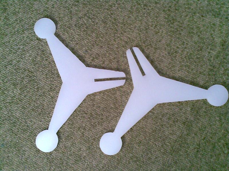

Hoy me he puesto a trabajar con el "Makey-Tarjet".

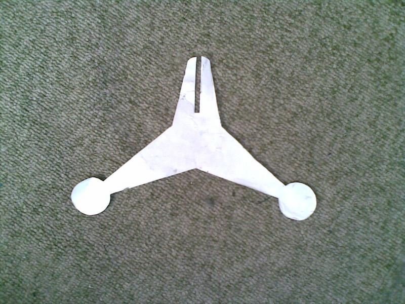

Lo primero que he hecho es imprimir dos plantillass y recortarlas.
He pegado las plantillas recortadas sobre la tabla de cocina de cortar de plástico china y a continuación con la segueta he recortado las dos piezas.
Después le he quitado las rebabas con un cutter y las he ensamblado. Os pongo las fotos del trabajo (que lo disfruteis):
Sal U2 y wenos tiros :twisted: .
Hola amigos.
Diré que no se las medidas del original. Por tal motivo 120
Plantilla recortada de papel. He corregido la primera plantilla en el primer post del hilo.
Hola amigos.
Diré que no se las medidas del original. Por tal motivo 121
Piezas recortadas con segueta. Con la sierra de calar también se puede, pero queda más fino el trabajo con la segueta.
Hola amigos.
Diré que no se las medidas del original. Por tal motivo 122

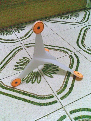

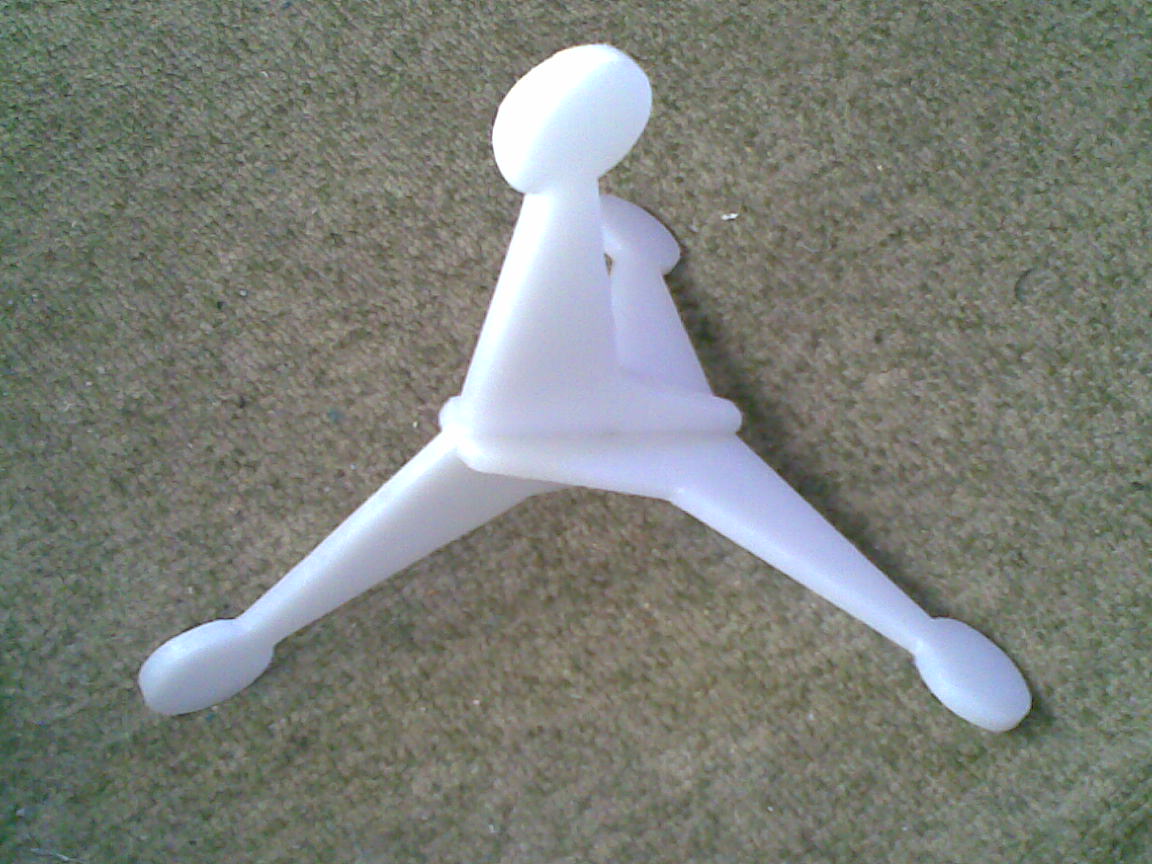

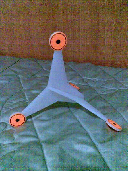

El Makey_Tarjet montado
Última edición por makeynai el 20 Nov 2013 19:41, editado 2 veces en total.
Sal U2 y Wenos Tiros :twisted: .
"Yo ya no sé ni que yo sólo sé que no se nada" :?:
loregal
Mensajes: 297
Registrado: 23 Ene 2009 10:01
Re: NUEVO BRICO: Makey-Tarjet
Mensajepor loregal » 20 Nov 2013 17:18
Te ha quedado muy chulo, tequeda proteger con arandelas las partes redondas, y estrenarlo!
makeynai
Mensajes: 548
Registrado: 01 Dic 2012 20:14
Ubicación: MADRID
Re: NUEVO BRICO: Diana Makey-Tarjet
Mensajepor makeynai » 20 Nov 2013 19:26
Efectivamente. Iré a la ferretería y si tienen arandelas anchas con agujero pequeño se las pondré por ambos lados del plástico sujetas con tornillo con tuerca y después lo taparía con etiquetas redondas rojas, amarillas o del color que me parezca para que no se vea la arandela y además se vea mejor. Dichas pegatinas también podían ser minidianas, cruces o cualquier otro diseño personalizado, al gusto del consumidor.
Y después probarlo, que es lo más importante, pero eso tendrá que esperar.
Haber si alguien lo hace, lo prueba y comenta que tal va el mak-tarjet, jejeje.

Lo malo del diseño és que el punto mas estrecho se encuentra justo debajo de la zona de impacto.....un error y....... :twisted:
Poeta francés

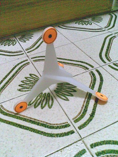

makeynai
Mensajes: 548
Ubicación: MADRID
Re: NUEVO BRICO: Diana Mak-Tarjet
Mensajepor makeynai » 22 Nov 2013 00:14
háctelo de metal. O mira por youtube que hay muchos diseños, hasta con formas de animales y dibujos.
Solo he sacado una plantilla en Din A4 y hacerlo en plástico para comprobar como funciona sin pegarle tiros. Y de paso para que lo disfruten los foreros que estén interesados. Cuando lo haga para disparar seguramente lo haga de otro material.
PD: El original flip-target es incluso más estrecho que éste. Además este es el mak-tarjet, jejeje.

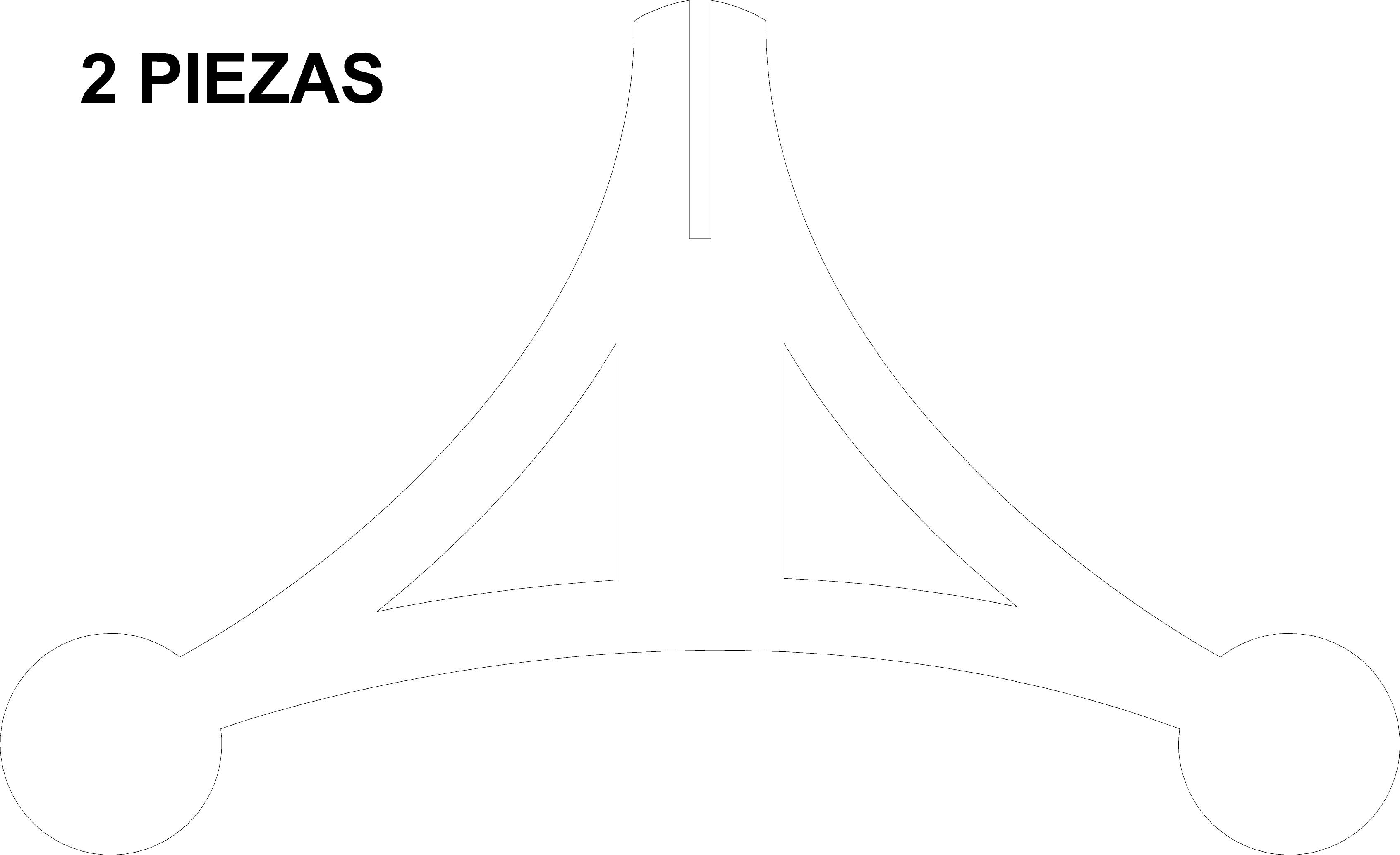

Ahí van más fotos.
Hola amigos.
Diré que no se las medidas del original. Por tal motivo 160
Hola amigos.
Diré que no se las medidas del original. Por tal motivo 161
Hola amigos.
Diré que no se las medidas del original. Por tal motivo 162
