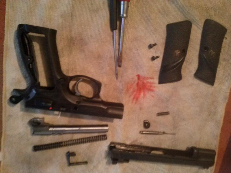

Bueno hoy he desmontado el arma hasta donde me atrevo, carro, aguja, cañón y empuñadura. He cogido el compresor y he preparado la pistola de petrolear, he hecho una mezcla de disolvente y aceite de armas, le he dado una buena cantidad del preparado, después le he dado aire solo hasta dejar secar y después he vuelto a engrasar un poco y pasar bayeta, en principio parece que ha mejorado bastante, lo del aire no lo había pensado pero puede valer, saludos.
