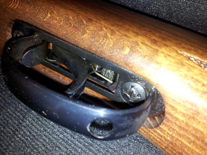

No se si sabeis si se le puede cambiar el gatillo por un Charlie Datuna o algo mejor del que trae, no me gusta nada, es duro y no hay dos tiempos ni tres ni cuatro y el tornillo parece que casi no actuara y no creo que sea por el problema de la foto.

Puedes poner más fotos de esa BSA?
Que yo sepa, ese es el gatillo Gamo de toda la vida, y Gamo se lo puso a las BSA Silverstar de cañón fijo, y a las Supersport (serie fabricada en España) y Meteor de cañón abatible.

Si pones fotos de la carabina saldremos de dudas con el muelle.
En cuanto a gatillo, es Gamo sin duda.

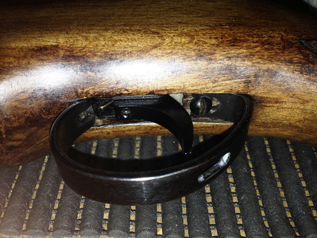

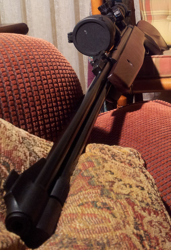

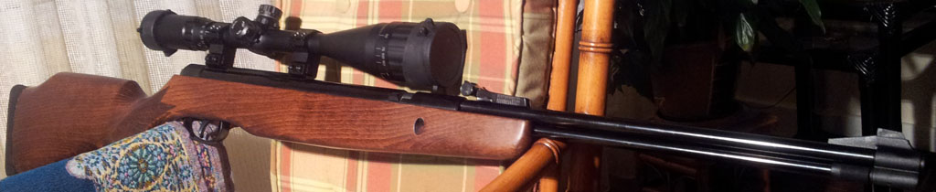

Quería hacer las fotos al aire libre para que esten guapas, en una habitación como que ... pero bueno hago una.
Mientras tanto pongo este que creo se parece bastante al gatillo que llevo a pesar de "creo" ser mas antiguo.¿que opinais?
https://www.mexicoarmado.com/fallas-meca ... t-iii.html

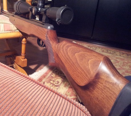

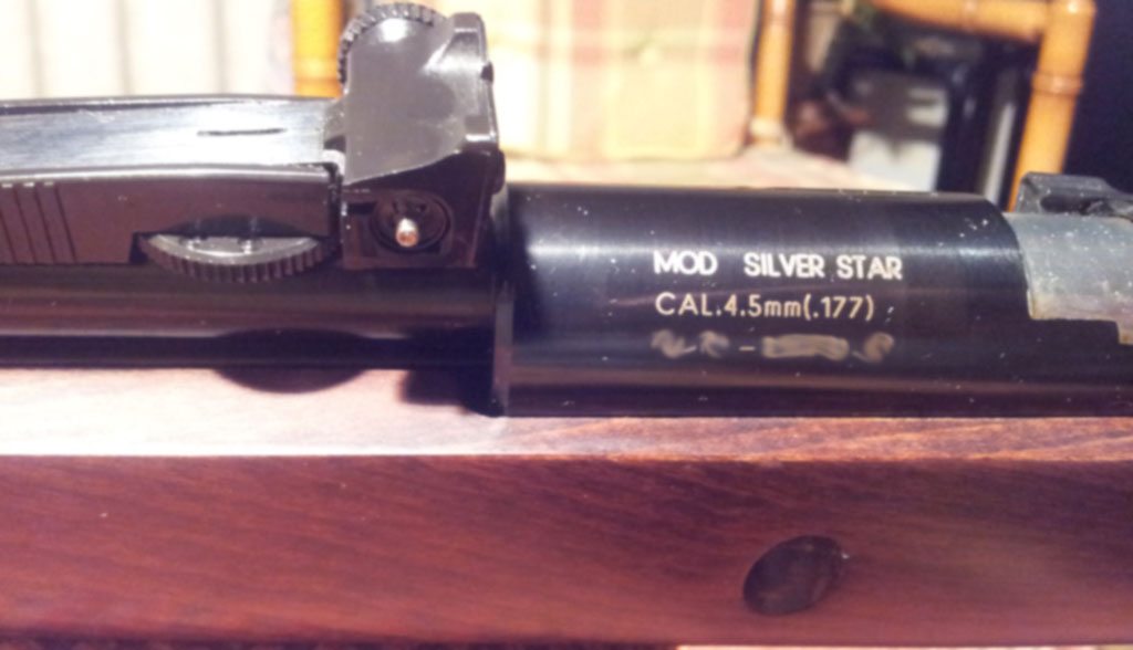

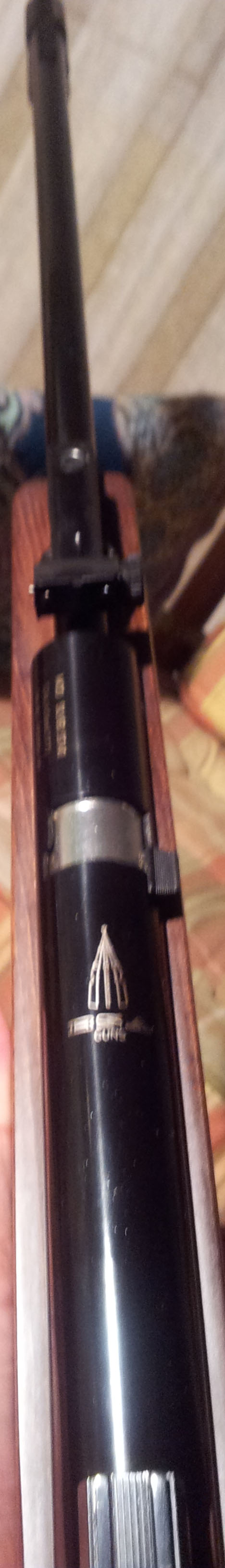

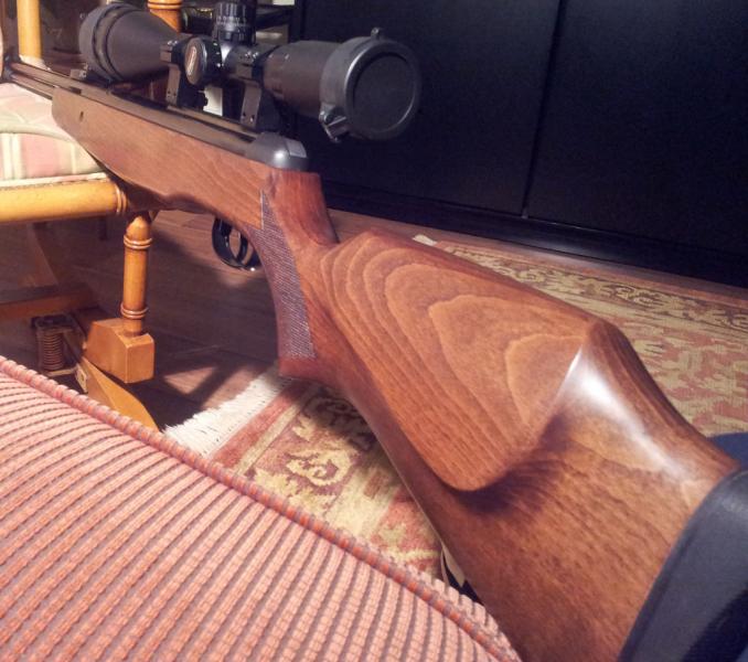

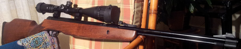

Fotos:
Hola amigos, tengo una BSA Silverstar
TEXTO EDITADO, me han explicado que yo no tenía razón y están en 60
TEXTO EDITADO, me han explicado que yo no tenía razón y están en 61
TEXTO EDITADO, me han explicado que yo no tenía razón y están en 62
Zafrilla
Mensajes: 281
Registrado: 28 Ene 2008 06:01
Re: BSA SUPERSTAR - Gatillo y Muelle
Mensajepor Zafrilla » 30 Oct 2013 00:19
Cambia el título del post, que esa es una Silverstar (Gamo todas las tripas) y no tiene nada que ver con una Superstar (inglesa de verdad).
No te tienes que ir tan lejos para conseguir el muelle. Compra el de la CFX.
Que conste que tuve una Silverstar muchos años y me iba muy bien.
También le puse el gatillo Datuna y mejoró.

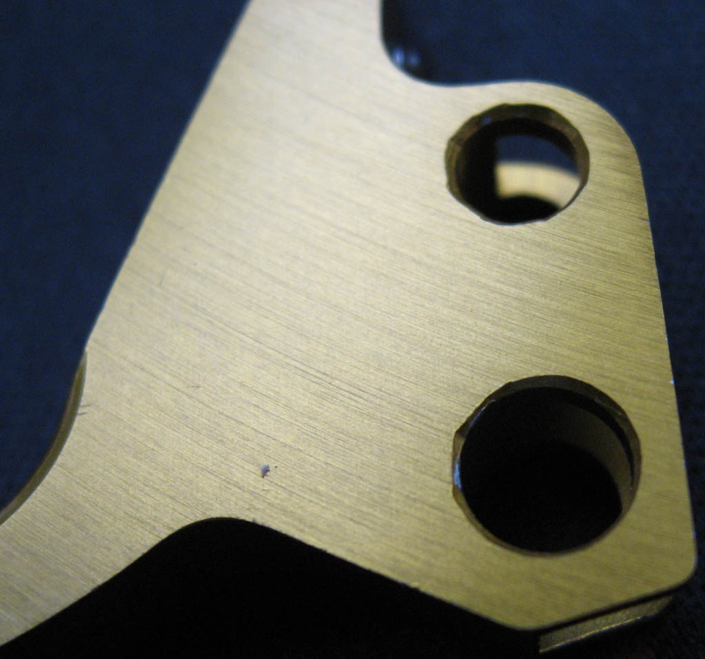

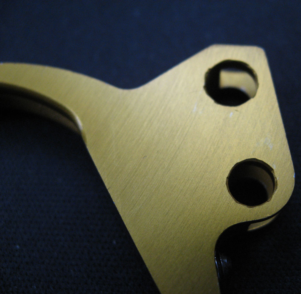

Mensajepor lacemi » 11 Nov 2013 12:33

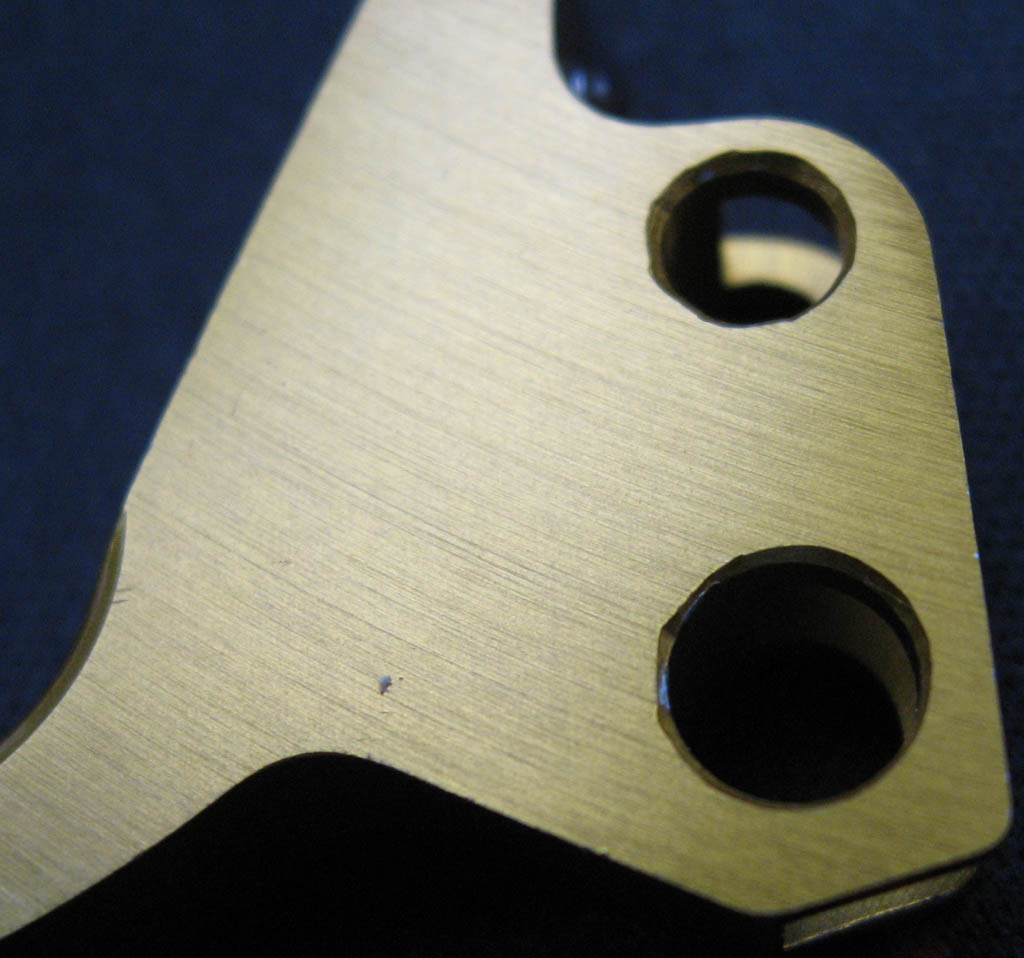

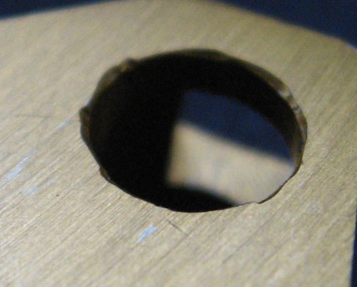

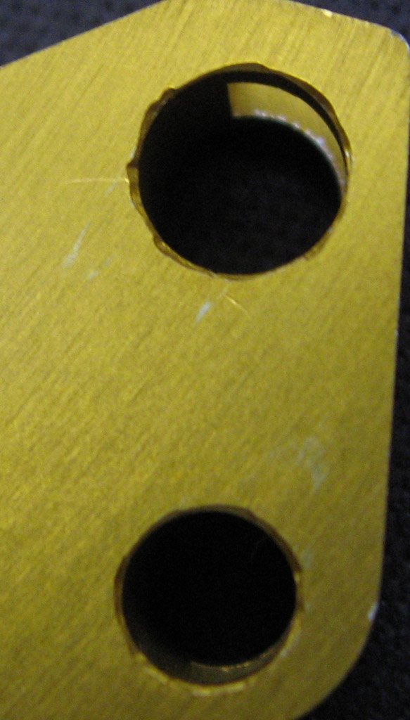

Para los que estais en este hilo os lo debo.
Ahí van las fotos, ya llego el Charlie Da Tuna GRTIII
El tema es que el ya no vende a Europa por lo menos no a España, ni por paypal ni por leches en vinagre.
La única solución que encontré fue comprarlo en la web de Blackpool Air rifles.
El problema es que lo pagas bien caro. 33.95 ojo LIBRAS el es precio base al final te queda en 43.31 Libras unos 52 eurazos, luego nos quejamos del hilo de compra venta :cow:
Sin haberlo probado me atrevo a decir que lo esperaba un poco mejor acabado, la parte trasera es cortante en los laterales y aspera, debería venir mejor pulido o por lo menos venderlo estos ingleses un poco más barato.
Los agujeros me parecen muy mal mecanizados, una auténtica chapuza para haber utilizado máquinas de mecanizado pero puede que este comentario sea simple ignorancia mía sobre la matería de tornos y demás, ya me dais vuestra opinión de expertos.
¿Es original? ni idea, viene en una bolsita de toda la vida, pero según la web si.
Tampoco se como ellos los pueden comprar y nosostros no.
Adjunto las foto de lo que hablo:
TEXTO EDITADO, me han explicado que yo no tenía razón y están en 160
TEXTO EDITADO, me han explicado que yo no tenía razón y están en 161
TEXTO EDITADO, me han explicado que yo no tenía razón y están en 162

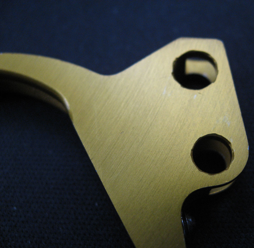

Mensajepor lacemi » 11 Nov 2013 12:34
Ultima foto que adjunto, pero creo que ya lo podéis apreciar bien, es una chapuza o funcionan así a escalones las herramientas ??
TEXTO EDITADO, me han explicado que yo no tenía razón y están en 170
