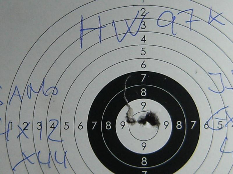

la vida te da sorpresas , con una carabina a 13j tirando las ratas con un 4x12x44 de gamo y haciendo esta diana a 40m¡¡¡ que hago la arreglo el sello o sigo igual. Son 8 disparos a cual mejor , estoy sorprendido.

Si le ppongas lo que le pongas siempre agrupas, que tio. Haz caso alfredo que hace birgerias con la 97...
pasale el crony a ver si es regular,
saludos
saludos

MOMO79 escribió:Si le ppongas lo que le pongas siempre agrupas, que tio. Haz caso alfredo que hace birgerias con la 97...
saludos
Mañana pedimos el vortek
