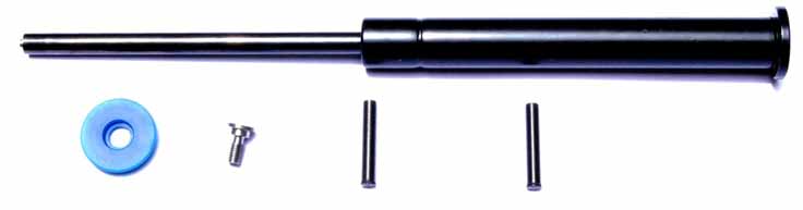

¿Esto que vende Sermasport no os vale?
https://www.sermasports.com/PRODUCTOS/ca ... norica.htm
Dice que con ligeras modificaciones se puede acoplar a cualquier carabina.

Supongo que valdría si sus medidas coincidieran con las de la cámara de tu carabina.Jeronimo escribió:Hola.
Creo que la única manera de comprobarlo es ariesgándote y comprando la pieza para probar. Si no ta vale, siempre tienes la opción de revender la pieza para una norica.
Estaría bién saber para que modelos de carabinas gamo se podría adaptar.
