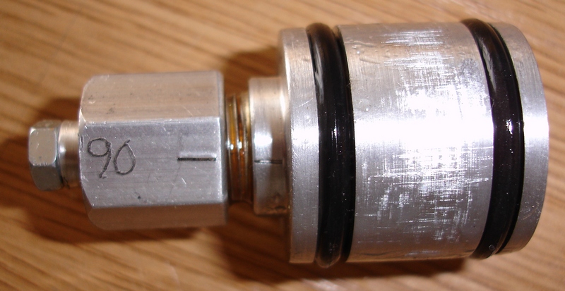

Adjunto foto para dar mas pistas acerca del fabricante.
Hola, necesito que alguien me diga como van colocados los muelles deplatillo en un regulador para hatsan 50

Mensajepor peterson4 » 27 Ago 2013 18:00
Al final las he puesto así.
Muchas gracias por la ayuda.

Mensajepor loboferoz » 27 Ago 2013 21:38
peterson4 escribió:Al final las he puesto así.
Correcto el montage de las arndelas, y... si es un moderador LOBO

Mensajepor peterson4 » 28 Ago 2013 14:41
Muchas gracias Lobo por la confirmación todo funciona correctamente.
