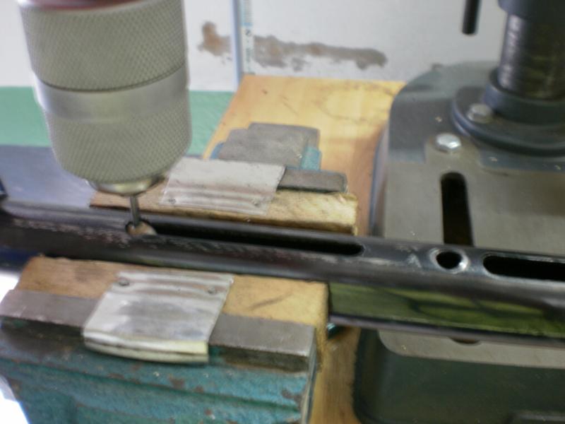

Bueno,aqui una idea para quitar las rebabas del interior de la camara,y un poco el filo.
Basta con una piedrita de estas esmeril,redonda,es la mejor.La meteremos de dentro para fuera,y "andando".

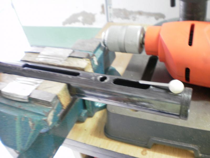

Basta con una 00

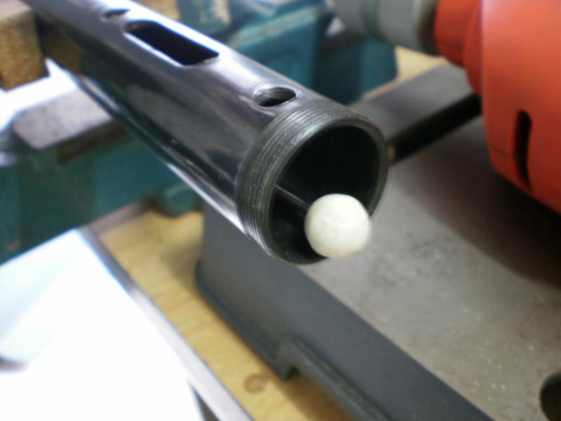

Basta con una 01

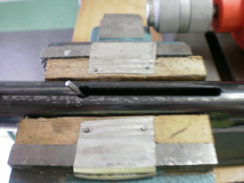

Basta con una 02

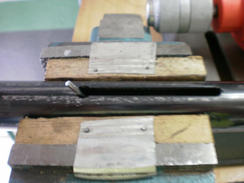

Mensajepor josegun » 28 Jul 2013 20:16
la ultima foto,se engancha al taladro y listo...
Basta con una 10
