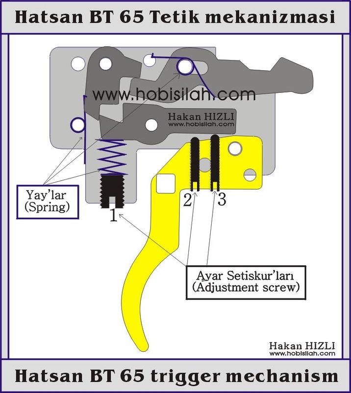

Muchas gracias por la ayuda; ya he conseguido montar el gatillo(asta las 5 de la noche me estuve :mrgreen: );era el muellecito este, que al desmontar-lo no te das cuenta de que se ha salido y luego lo montas y.... puff... cuanto trabajo me ha dado, pero ahora ya no me volverá a pasar.

pongo la imagen que me ha inspirado para conseguir montar el gatillo, por si alguien tiene el mismo problema algun dia, no sufra el mismo calvario que yo!!!! :mrgreen: :mrgreen: :mrgreen:
