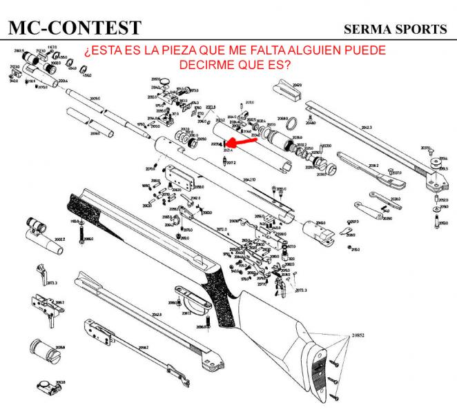

Hola compañeros,ayer compré una vieja mc contest y como sospechaba hay que cambiar todas las juntas (las he pedido a Gamo por un amiguete que trabaja allí )pero las dudas las tengo con la pieza 20214 del plano de despieze de sermaesports (mi carabina no la tiene )y no consigo saber que es,¿Es un muelle o un tubito ? Y la otra pregunta es sobre la pieza 20172 que va justo enfrentada a la anterior¿esta pieza tiene 2 ó 3 tóricas?e
En mi carabina tiene 2 que van juntas pero tengo la impresión que tendria que tener otra en la punta (no os pongo imagenes porque con el tlfno puedo ni sé hacerlo )

boladefuego
- Calibre .22
- Mensajes: 23
- Registrado: 04 Feb 2013 21:08
Re: cambiar juntas MC Contest
hola compañero ,si me pones algunas fotos de las piezas tal vez pueda ayudarte ,yo repare una hace poco y quedo muy bien las toricas se las puse de recambios de un termo de gas ,tengo los codigos de referencia,,,salu2

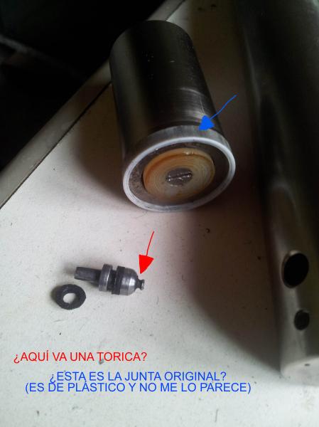

Hola amigo boladefuego,ahí van las fotos cortesia de mi hijo Artur:

boladefuego
- Calibre .22
- Mensajes: 23
Hola compañero tiene la misma averia qe la mia .la junta del piston me la montaron aqui en sevilla en adeportes.com. pregunta por rafa es un tio formal y atento.y la torica pequeñita se la puse de un repuesto de un termo de gas .entra en el foro de aire comprimido.net y en el apartado de tunnig y bricolage tienes un post tienes buenas explicaciones y tambien estan las fotos de la referencia de las toricas qe yo he subido a un compañero ....espero que mi ayuda te sea valida..saludos
- paxaro
- .30-06
- Mensajes: 805
- Registrado: 08 Dic 2012 08:24
- Ubicación: manresa
Hola boladefuego ,me has sido de mucha ayuda ,creo que la pieza que no podia identificar por el plano y que me falta es un muelle y podre ponerle uno parecido
Las juntas esperaré haber que me dicen los de Gamo ysi me fallan ya sé a que atenerme. Muchismas gracias amigo

boladefuego
- Calibre .22
- Mensajes: 23
Hola ...mira aver si esta dentro del agujerito sino es un muelle mas o menos normal un poco mas duro qe el de un boli....cuestion de ir probando.....creo qe gamo no te vende las juntas .tienes qe enviale la carabina y te la reparan .eso si te cobran bien saludos.......
- paxaro
- .30-06
- Mensajes: 805
El muelle no està ,el anterior dueño la desmontó y perdió 2 muelles pero creo que no serán problema y lo de las juntas espero tener suerte porque tengo un amiguete que trabaja allí, lo llevarsela a que la reparen ellos serà el ultimo recurso

- paxaro
- .30-06
- Mensajes: 805
Una pregunta más ¿la junta del piston que te pusieron en adeportes es de plastico duro ? La de la foto te parece la original? No debería ser de goma?.Al final son mas de una las preguntas !!
