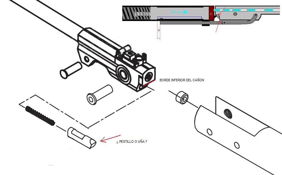

¿Hay algún problema si a la hora de quebrar el cañón de una carabina  Nueva Gamo  no se nota mucha resistencia 50

Hermoso despiece :wink: peroooo ¿ Para qué lo pones ?
Si la carabina la compraste nueva de fabrica, quizás el problema és que por un error humano el agujero que aloja el muelle y la uña és demasiado profundo y por eso el muelle no empuja lo suficiente.
Si no quieres devolverla a fabrica o en la tienda no te hacen caso, quizás puedas sacar el pasador que retiene el muelle y la uña ( si lo encuentras....que a veces no és fácil ) y meter algo dentro del agujero para que el muelle entre más comprimido.
Ya nos contarás :birra^:
