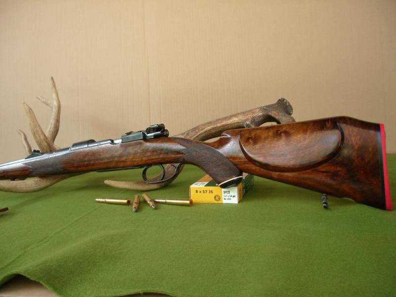

acabo de terminar de dar aceite a una culata de escopeta muy bonita de veteado, le he dado aceite de teka con filtro solar y a quedado muy bien, con sus correspondientes lijados y demás, lo que ocurre es que el tono es mate y no me termina de gustar por que a pesar de haberle dado igual 20 manos no queda como con tono de húmeda, no se si me explico, es esa sensación de que las maderas ya están hartas de aceite y parece que rezuman, no se si me entiendes, eso es lo que quiero que se vea con lustre, te pongo unas maderas que termine de un rifle antiguo que al final le di cera con un poco de trementina y aceite todo mezclado al baño maría, luego retire lo sobrante y di un buen pulido a maquina con paño limpio, quedo como veras magnifico y eso es lo que quiero con esta, lo que me paso después con el rifle es que también se me quedo mate no esta igual que en las fotos y me gustaría si me puedes ayudar en los dos casos si hay que retirar la cera se como hacerlo, pero quiero esa terminación lustre, échame una mano si puedes, gracias anticipadas.
