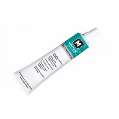

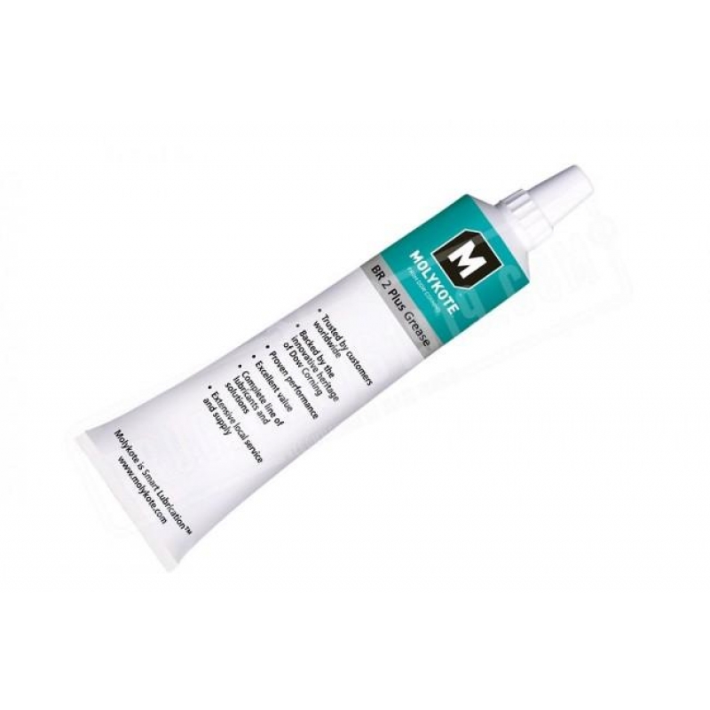

G84 escribió:Hace unos días intentando pasar el crony a una Norica Marvic Gold del 5,5mm, comprada sobre el 98 si no recuerdo mal, al dispararla prácticamente no se movió el balín, supongo que con el tiempo se habrá deteriorado el sello y tocará reparar, la verdad que llevaba tiempo sin usarla, solo la he cogido para mantenerla con aceite y evitar que pudiera aparecer óxido.
La duda es que grasa utilizar para echar solo una pequeña cantidad en el muelle, para evitar de algún modo la fricción entre las partes metálicas que pudiera estar sometidas a rozamiento.
Gracias.
Yo usé la última vez molykote BR2 plus de la casa Dow Corning y muy bien. Como dices se pone poquito con un pincel habiendo retirado antes toda la grasa vieja que pudiera quedar con varios trapos y Wd 40 y dejándolo todo lo más limpio posible
