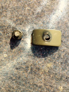

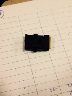

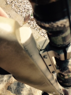

Hola a todos,
primero problema con Norica Gold con Gas-Ram.
customizacion-y-bricolaje/modificacione-de-una-marvic-gold-de-calibre-4-5-gas-ram-t980597.html#p2453198
Despues,mas o meno,100 tiros se a roto la pieza que sirve para parar el retroceso del visor. (Fotos)
He puesto una nueva pieza amortizada,apretada con dos tornillos. (Fotos)
Vamos a ver cuanto aguanta.......
Tirar con el Gas-Ram System es un tirar de lujo.
Adjunto fotos del trabajo.
