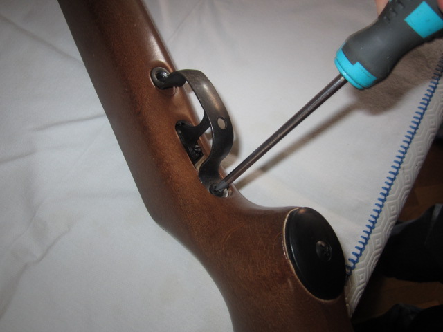

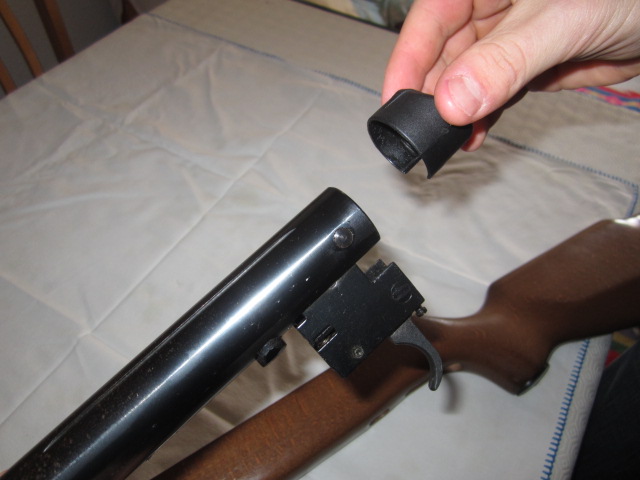

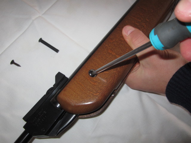

Aqui pongo el desmontaje basico de la Norica 73 (parecido a la 61, todas se desmontan de forma similar) no se va a caer nada ni va a salir ningun muelle disparado. Al quitar los tornillos laterales saldran dos anillas que no pasa nada, se vuelven a colocar y listo. Saludos.
Aqui pongo el desmontaje basico de la Norica 73 (parecido a la 61, todas se desmontan de forma similar) 00
Aqui pongo el desmontaje basico de la Norica 73 (parecido a la 61, todas se desmontan de forma similar) 01
Aqui pongo el desmontaje basico de la Norica 73 (parecido a la 61, todas se desmontan de forma similar) 02

solo sale el desmontaje de un tornillo del guardamonte y el lateral, hacer lo mismo con el otro de cada sitio.
