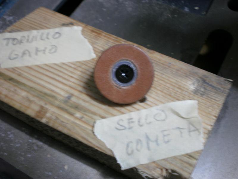

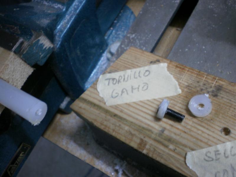

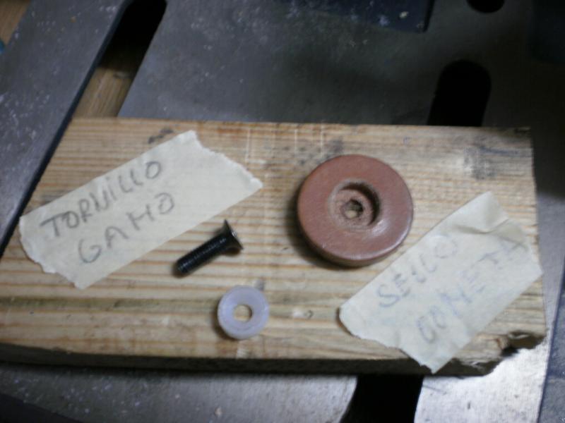

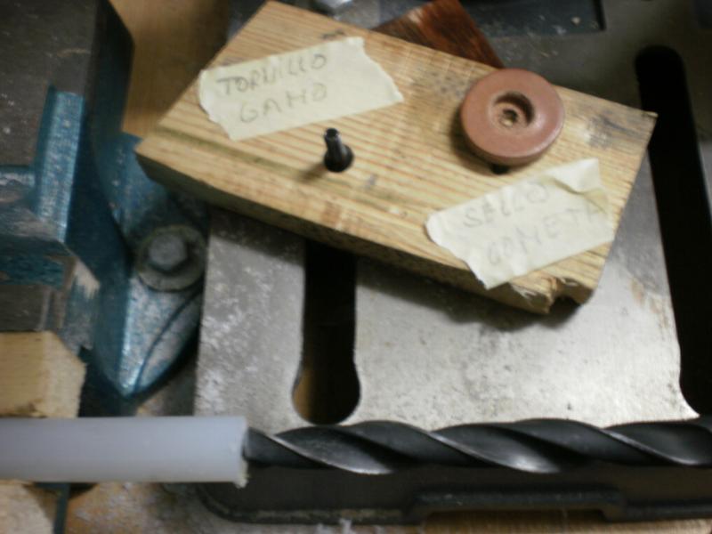

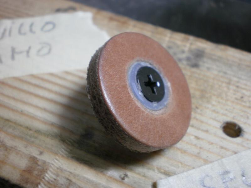

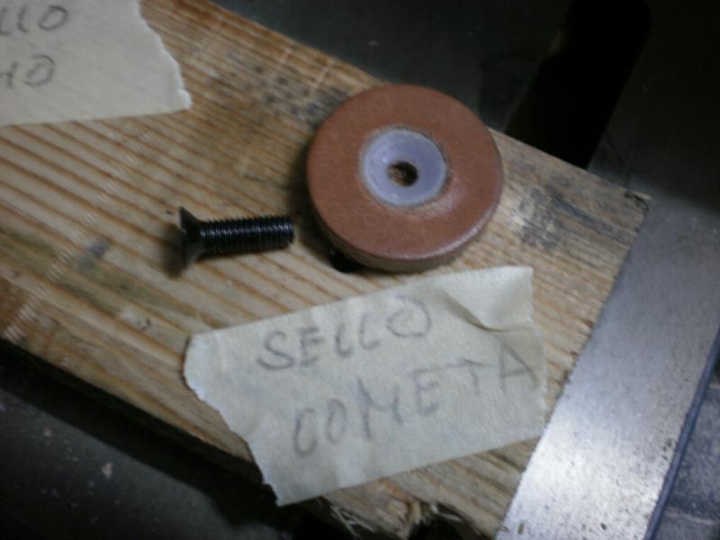

Buenas,aqui os pongo una idea que me surge del querer adaptar el sello de cuero de las cometas a otras como por ejemplo gamo.El rebaje que tienes los sellos cometa,son muy grandes,con lo que los tornillos gamo aparte de no tener la cabeza tan grande,son en chaflan,lo que dificilmente vamos a poder llevar a cabo el acople a una carabina gamo como no sea con una adaptacion de esta pieza en naylon,esto es una idea...
Claro que esto no seria problema si vendieran los sellos antiguos gamo en cuero para las clasicas.Esto es solo para aquellas que lleven el sello de cuero,las que lo tienen en sintetico es obvio no? que van a presion,con lo que este brico es unicamente para las gamo que lleven rosca en el piston,si fueran otras,habria que adaptarle la cabeza del tornillo correspondiente al arpon este de naylon.
Buenas,aqui os pongo una idea que me surge del querer adaptar el sello de cuero de las cometas a otras 00
Buenas,aqui os pongo una idea que me surge del querer adaptar el sello de cuero de las cometas a otras 01
Buenas,aqui os pongo una idea que me surge del querer adaptar el sello de cuero de las cometas a otras 02

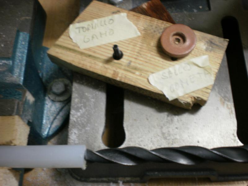

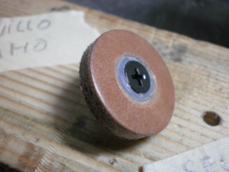

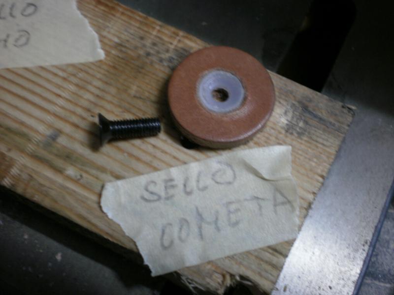

Y las ultimas tres fotos que componen este minibrico.
Buenas,aqui os pongo una idea que me surge del querer adaptar el sello de cuero de las cometas a otras 10
Buenas,aqui os pongo una idea que me surge del querer adaptar el sello de cuero de las cometas a otras 11
Buenas,aqui os pongo una idea que me surge del querer adaptar el sello de cuero de las cometas a otras 12
No esta demas decir que en caso preciso hay que acabar de ajustar algo mas el tornillo,para que no choque.

Gracias por tu aportacion compañero,pero me parece que este arpon metalico que enseñas solo valdria para los sellos sinteticos,lo digo porque aparte de ser de corte digamos en cono,el que propongo yo es de corte recto,asentando mejor en el propio sello.Yo lo habia pensado muchisimo antes,es mas,tengo este arpon,pero no me cuadra en este sello de cuero,ya que este tuyo esta diseñado para encajar en el sintetico a la perfeccion,pero en el de cuero al ser conico,me temo que iba a bailar un poco,el cuero no le puede dar ese agarre como el sintetico.Mi conclusion,se acabaria aflojando.Saludos
