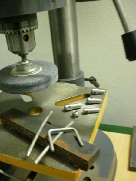

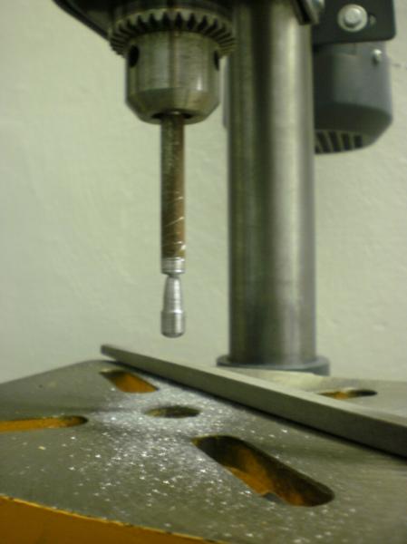

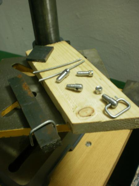

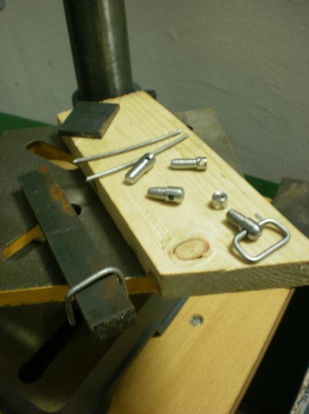

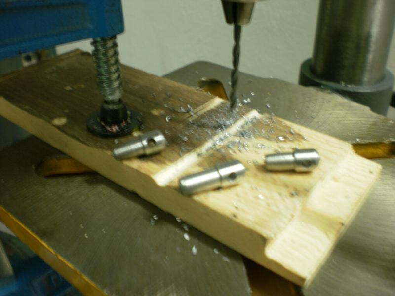

Hola,aqui os pongo un brico bien sencillo,sobre todo para los que andamos con las Vintage.A quien no le ha llegado o se le ha perdido una anilla de la culata del porta correas?pPartimos de hierro macizo de 8mm,puede ser mas o menos grueso,a gusto.Lo enganchamos al taladro,y no hay mas... unas limillas y le damos forma.
Cuando hayamos terminado de darle forma,antes de cortarlo del hierro princial,lo sacamos y le hacemos al agujero pasante,nos sera mas facil,luego volvemos a enganchar y cortamos.
Eso la pieza principal,ahora tocaria el alambre,pero eso ya lo hiremos viendo en las proximas fotos.
Como podeis ver,ni hacen falta grandes herramientas ni gran esfuerzo,para hacer pequeñas piezas que a veces nos faltan

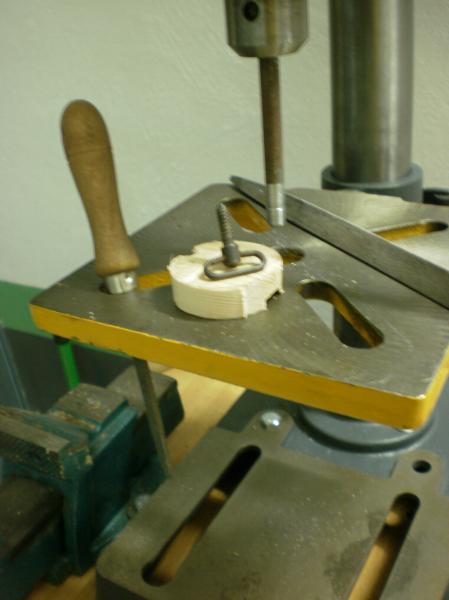

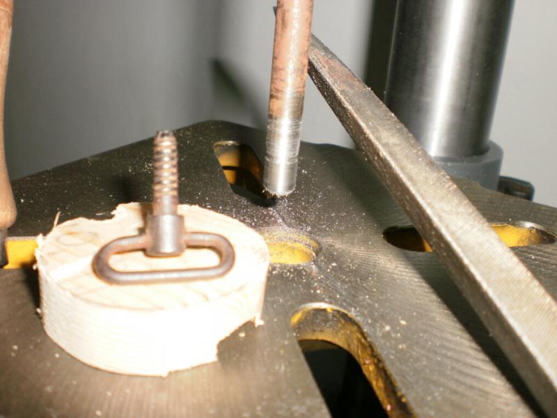

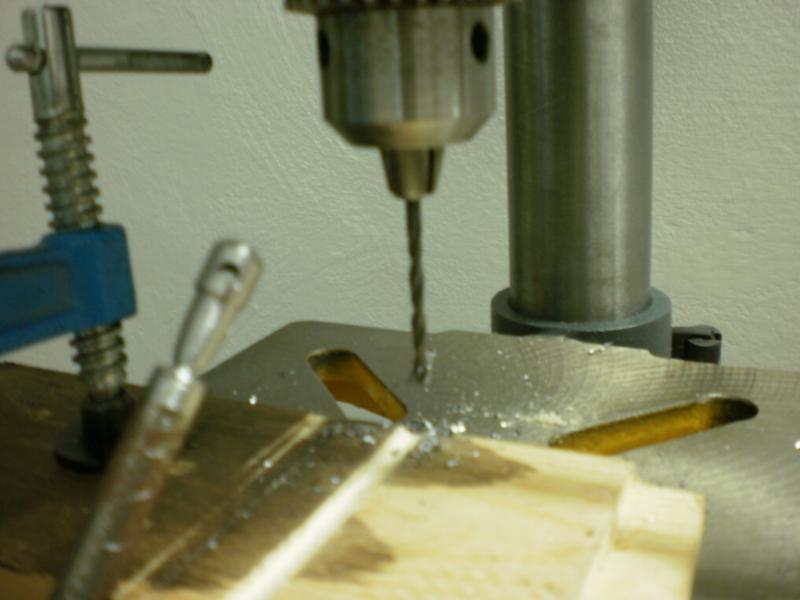

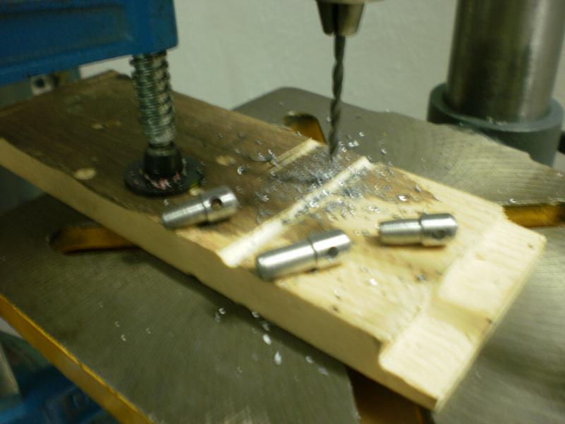

Mas fotos,que conforman la pieza principal.
Hola,aqui os pongo un brico bien sencillo,sobre todo para los que andamos con las Vintage.A quien no le 10
Hola,aqui os pongo un brico bien sencillo,sobre todo para los que andamos con las Vintage.A quien no le 11
Hola,aqui os pongo un brico bien sencillo,sobre todo para los que andamos con las Vintage.A quien no le 12
Si queremos hacer unas cuantas,lo mejor es hacerlas seguidas,en serie,nos evitamos de andar repitiendo los mismos procesos

Rosca en principio no es necesario.Van a presion,si es verdad que las hay a rosca,pero como se ve en la mas fina,basta un poco de maña con la lima,para hacerle el estriado parecido a la rosca,en fin,todo es calcular el diametro antiguo,aunque lleve rosca,si le haces el cuerpo principal algo mas gordito,y despues le haces estas estrias,metiendolo apretado no se deberia quitar.Gracias por el comentario

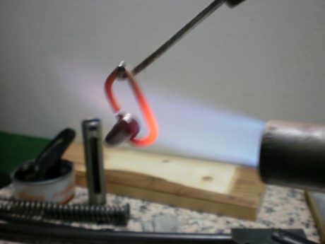

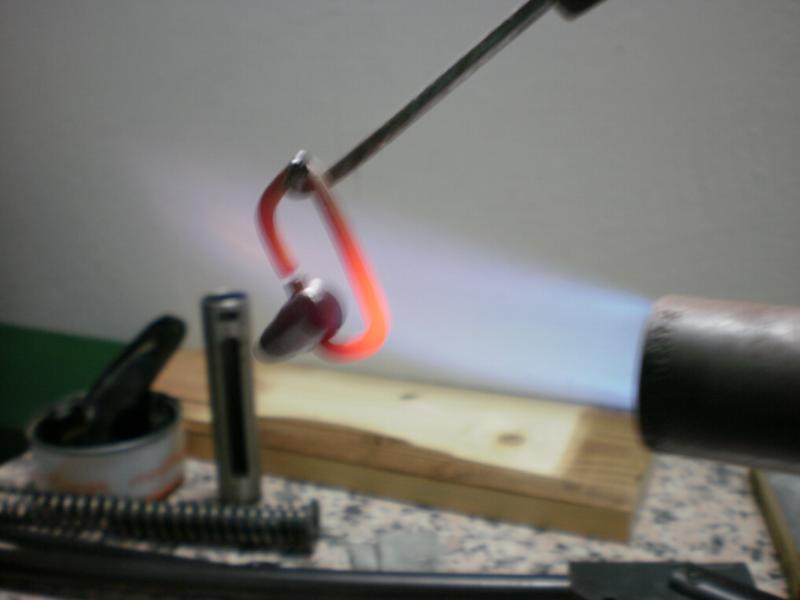

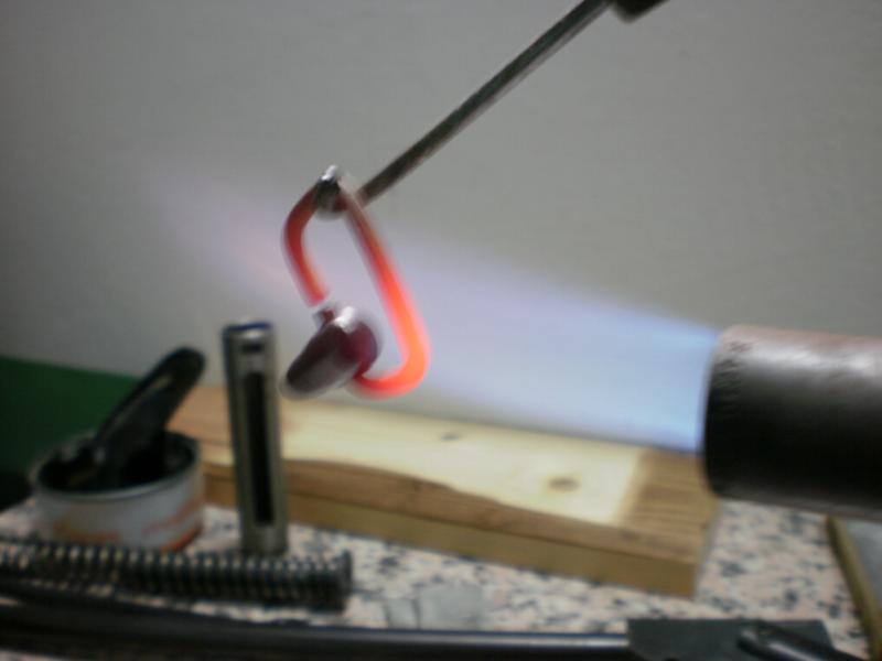

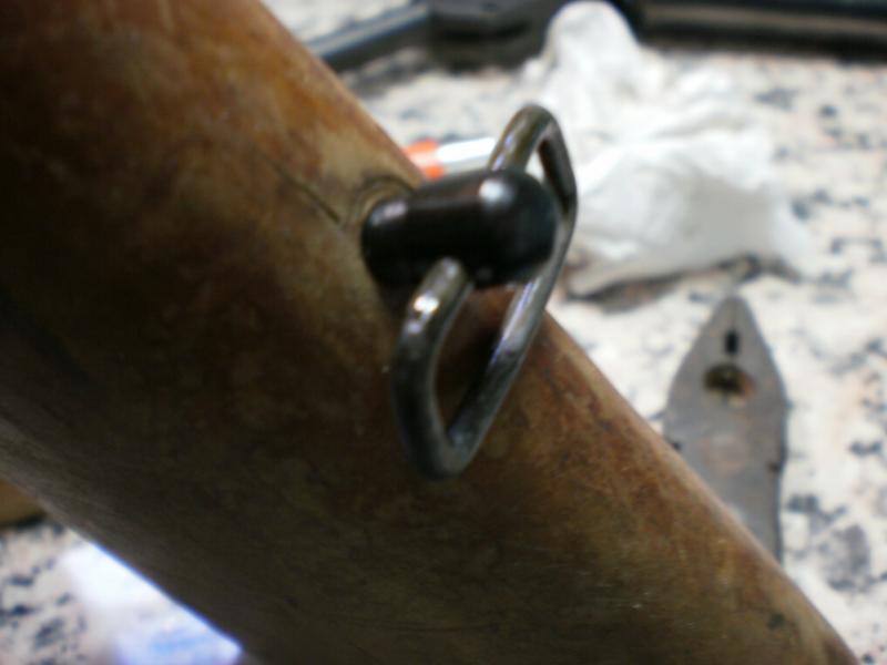

Vamos ya con lo ultimo,el proceso final.Podemos observar que el alambre no queda igual de negro,por eso mismo,por ser alambre tiene otra composicion que le impide coger el pavonado,pero bueno... para tapar un agujero de la culata me vale,que es el proposito
Hola,aqui os pongo un brico bien sencillo,sobre todo para los que andamos con las Vintage.A quien no le 40
El alambre,nos tenemos que buscar algo que nos de las medidas,para utilizarlo a modo de molde,y darle forma con el martillo.Yo en este caso he utilizado hierro macizo,ya que me daba las medidas que yo queria,peropuede valer algo fuerte que soporte los golpes
Hola,aqui os pongo un brico bien sencillo,sobre todo para los que andamos con las Vintage.A quien no le 41
Hola,aqui os pongo un brico bien sencillo,sobre todo para los que andamos con las Vintage.A quien no le 42
Como he dicho,se obserba el alambre algo mas palido,pero es cuestion de sustituirlo por hierro,para coger el color negro,eso si,sera mas costoso de manejar

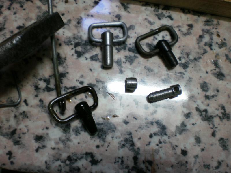

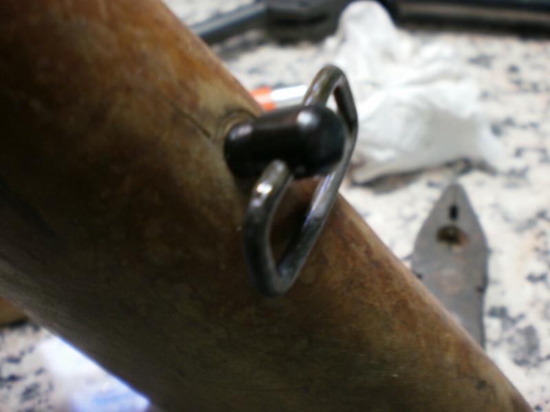

Y la ultima foto,para muestra un boton...
y con esta foto terminamos el brico de los "domingos"
Hola,aqui os pongo un brico bien sencillo,sobre todo para los que andamos con las Vintage.A quien no le 50
Hasta aqui entra con la mano,en el agujero antiguo,habria que acabar metiendolo con el martillo,naturalmente,para queadr ajustado.
