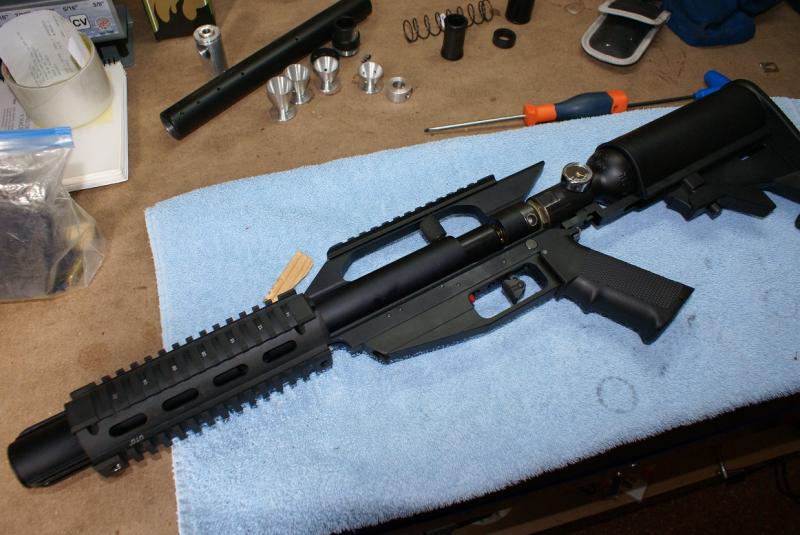

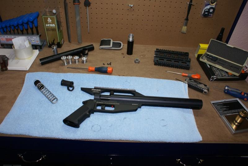

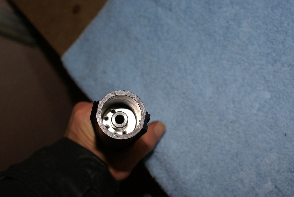

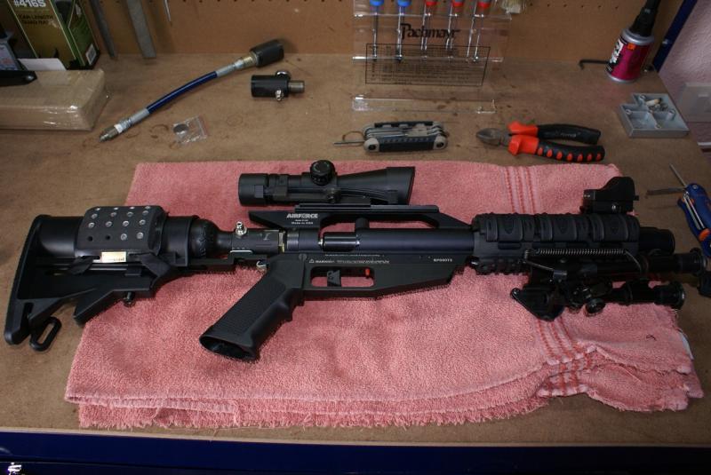

Buenas, pues eso voy a poner unas fotos de las modificaciones que he realizado a un AirForce Pistol cal. 6.35 con la ayuda de varios miembros del foro.
1.- Desmontamos botella, retiramos cañón, muelle y martillo. Hemos puesto un adaptador para poder utilizar una empuñadura de m4 o m16.

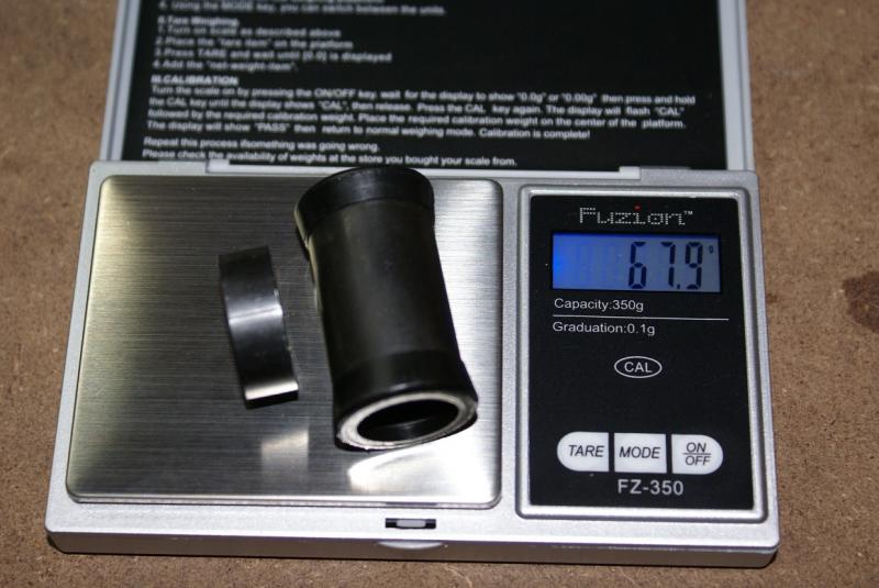

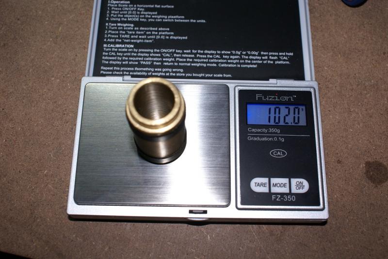

2.- Vemos lo que pesa el martillo original con el suplemento.
3.- Aquí el martillo que vamos a utilizar para la modificación.

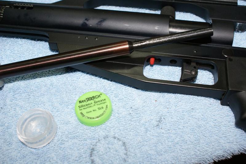

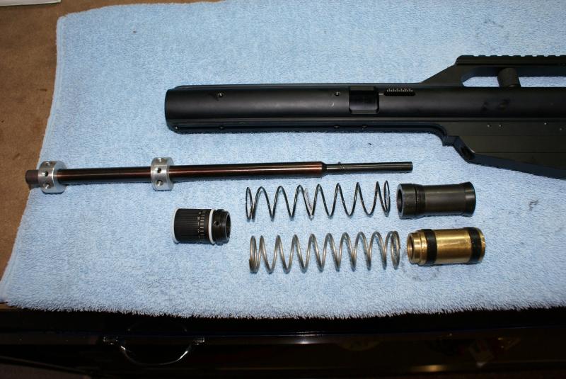

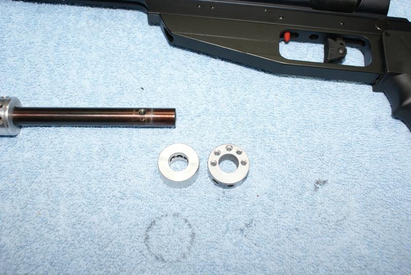

4.- Todo el conjunto que vamos a sustituir, pondremos un muelle reforzado y un martillo pesado.

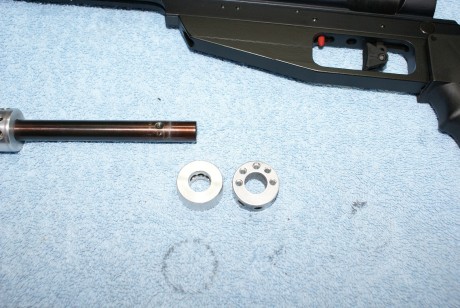

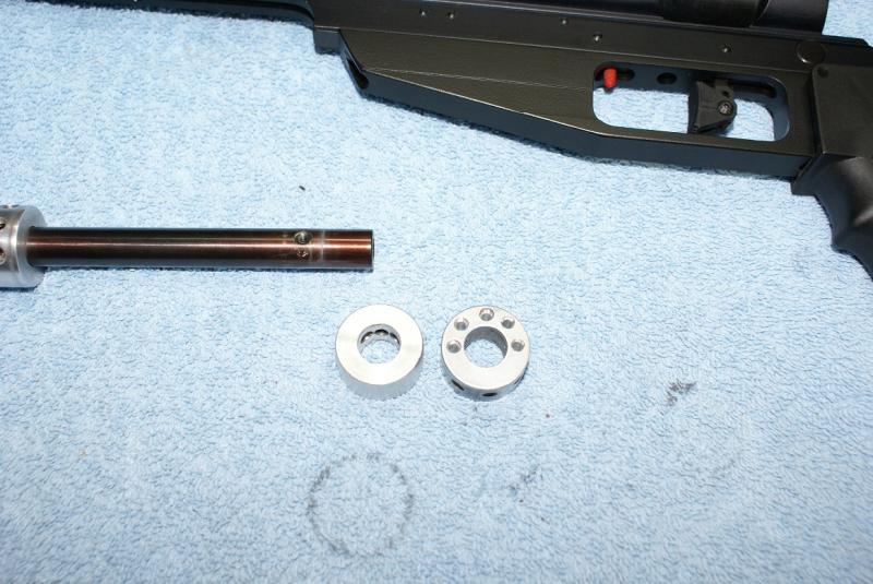

5.- También cambiaremos el bushing delantero, por uno perforado, a ver si de esta manera conseguimos silenciar un poco el bicho.
6.- Antes de poner el cañón de nuevo, ponemos un poco de silicona para evitar el enganche con alguna torica.
gun45
Mensajes: 486
Registrado: 09 Sep 2009 15:24
Re: AIR FORCE PISTOL LOOK M4
Mensajepor gun45 » 05 Feb 2013 00:09

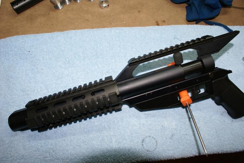

7.- Vemos como queda el cañon y el bushing una vez colocado en su sitio.

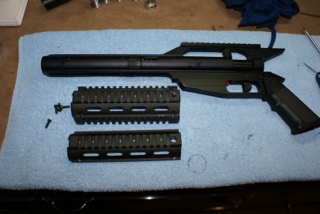

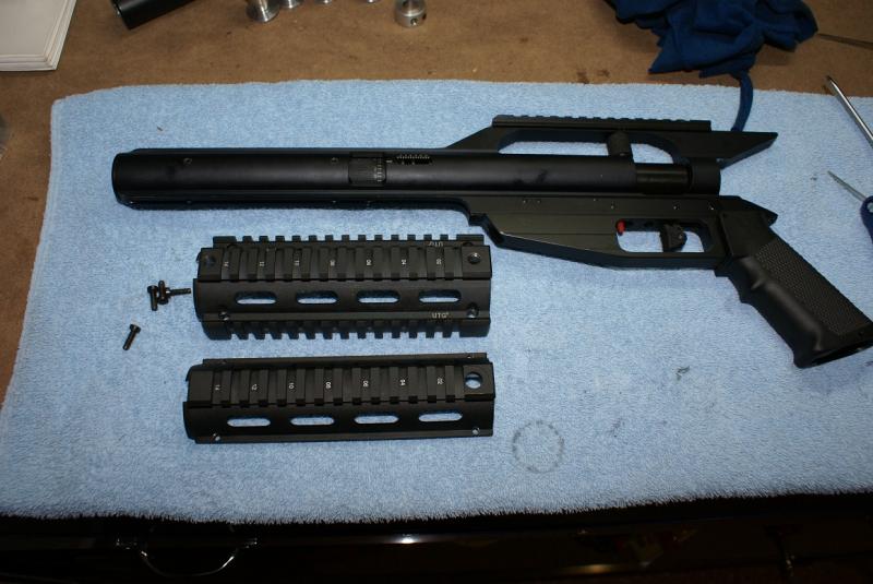

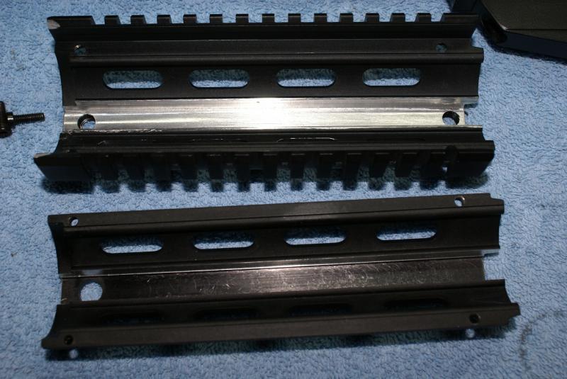

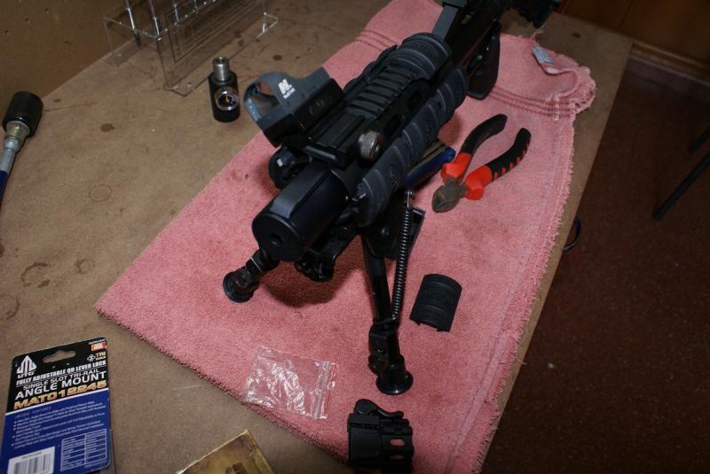

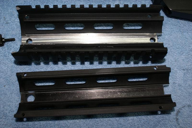

8.- Ahora vamos con el guardamanos. Compre uno estándar, aunque ahora que lo veo, igual debería haberlo elegido más largo. Pero bueno es lo que hay.
9.- Se le ha realizado un fresado de 11mm para pueda ponerse encima del carril original del arma y de esta forma aprovechar las guías que ya lleva el arma.
gun45
Mensajes: 486
Mensajepor gun45 » 05 Feb 2013 00:14

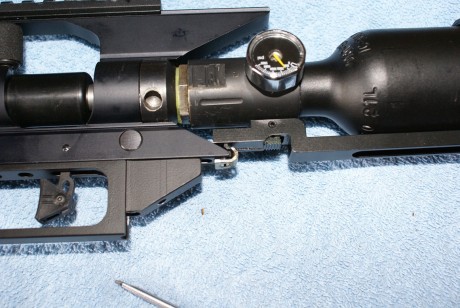

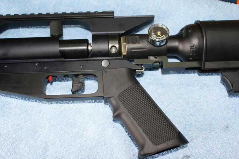

10.- Una vez colocado.

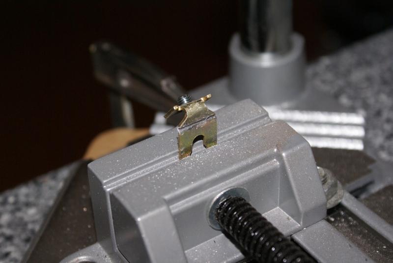

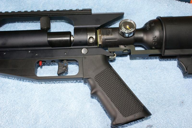

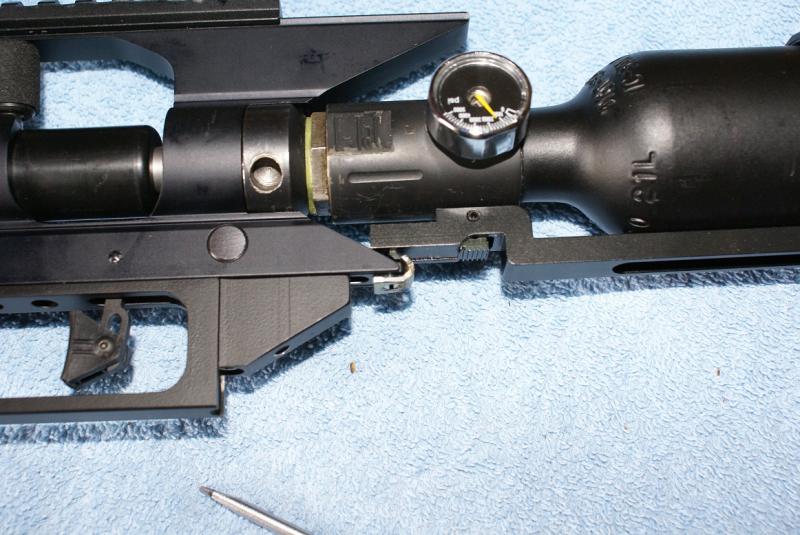

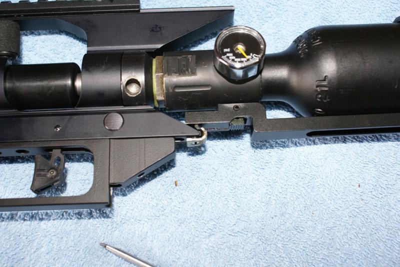

11.- Fabricamos un enganche para la culata.
12.- Cumple su función perfectamente y la guía de la culata se acopla perfectamente a el. También vemos como se ha modificado un Etac para adaptarlo a la rosca de la válvula y botella del Pistol.

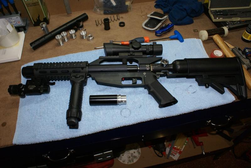

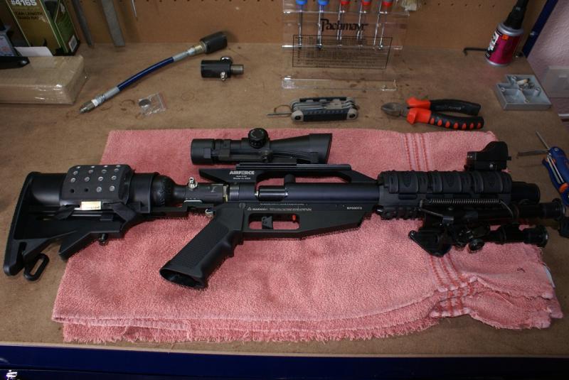

13.- Ponemos la empuñadura y la culata.

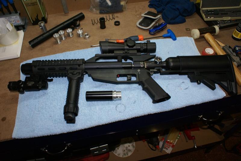

14.- Vista del conjunto.
15.- Aquí vestimos a la nena, con visor, laser, etc.
gun45
Mensajes: 486
Mensajepor gun45 » 05 Feb 2013 00:22
16.- La estuve probando y después decidí hacer alguna modificación aprovechando alguna que otra pieza que tenia por casa.
17.- Al final decidí dejarla con el bipode y la mira auxiliar a 45º, le da un toque más táctico.
De momento eso es todo. Saludos al foro.

gun45
Mensajes: 486
Mensajepor gun45 » 13 Feb 2013 23:26
torregrossi escribió:hola esta wuapa,wuapa,wuapa.
El deposito es de 12cu o de 22cu?
y la culata?
Buenas, la botella es la que lleva de la casa el AF Pistol creo que es la de 12cu y la culata la venden para botellas de paintball, que da la casualidad que tienen el mismo tamaño que estas.
