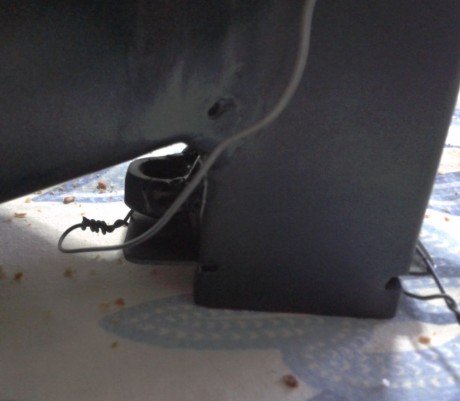

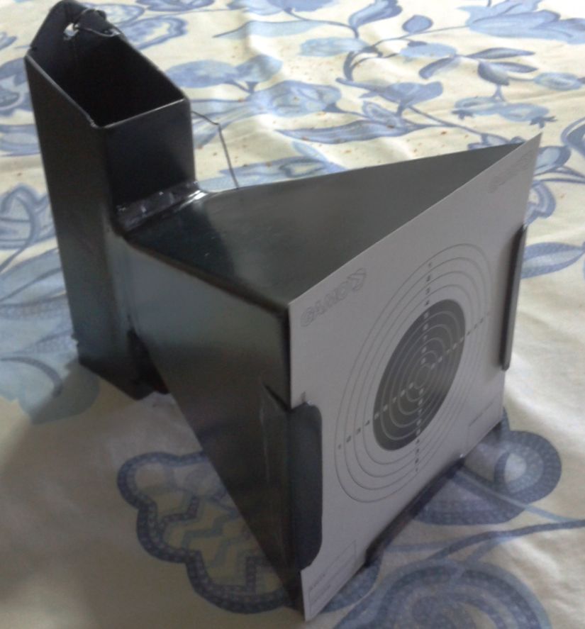

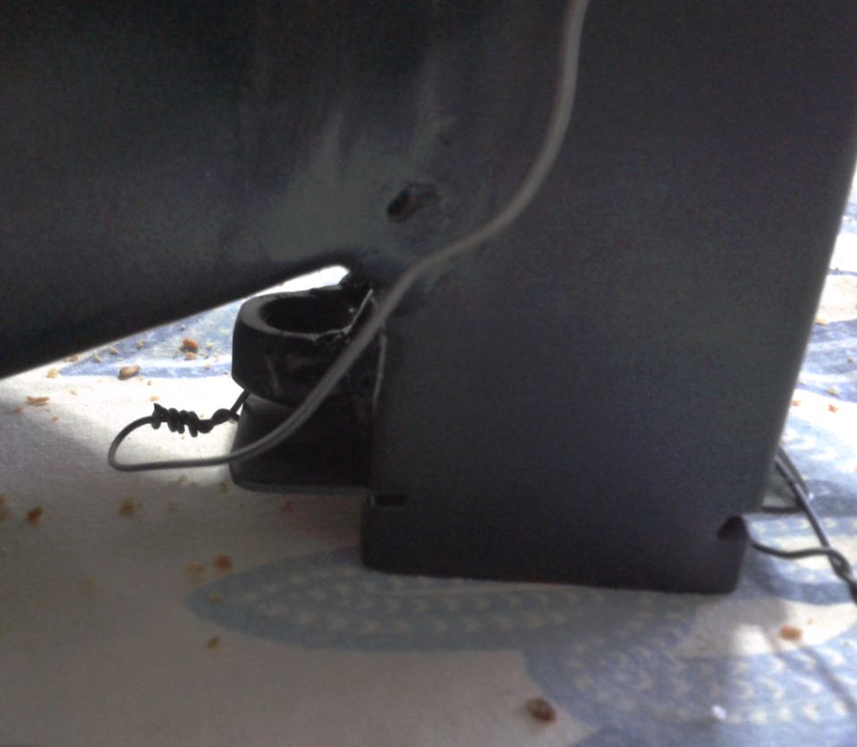

Os presento mi cazabalines artesanal.
Puede utilizarse simplemente apoyado, colgado o atornillado con un tornillo M12 a un trípode o a una estaca para clavar en exteriores.
Lo malo de hacer las cosas con demasiada ansia y pensando más en cómo construir que en cómo utilizar es que se cometen errores. La chapita que hace de tapa inferior
para vaciado debería ir transversal a como va para ser más cómodo en la práctica, porque dependiendo si se va a colgar o atornillar debe ir en un sentido u otro. Fue una de las primeras cosas que hice, no la pensé demasiado y ahora me duele la cabeza cada vez que la veo. Si un día tengo ánimo corrijo el error.
Como podeis ver, soy bastante malo soldando. Eso sí, procuré darle un acabado aceptable redondeando esquinas y aristas. Por la luz parece negro pero en realidad es verde metalizado de spray que me sobró de hacerle una ñapa al antiguo Escort.
Materiales utilizados:
- Un trozo de chapa de 1.5 mm tamaño aproximado de un A3
- Un trozo de tubo cuadrado 50x50 de unos 200 mm de largo
- Una tuerca M12
- Un trocito de alambre
- Aparejo gris y pintura de acabado
Herramientas utilizadas:
- Amoladora con discos de corte, repaso y lijado
- Plegadora manual
- Máquina de soldar y electrodos de rutilo de 2.5
- Taladro y brocas
Quien sepa usar esas herramientas no tendrá grandes problemas para hacer uno similar. Si surgen dudas puedo intentar resolverlas.
