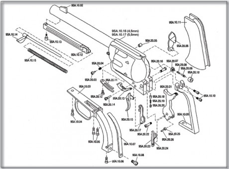

Le compré a un forero un ME single action sistema bacs y para aumentar la potencia se me ha ocurrido tornear en latón un casquillo de esos tres milímetros que le falta al casquillo de la "bala" con una pequeña solapa(decimas de mm) y un reborde al final de manera que se embutan por la parte frontal del tambor y queden fijos y casi ocultos.
El problema es que en el SAA original y clones el eje del tambor se extrae pulsando un tetón que tiene en la parte de adelante pero en el ME y aunque el mecanismo parece el mismo no hay manera, me he fijado que en el manual y no aparece como extraer el tambor.
Antes de meterle mano y de pifiarla me gustaría saber si alguien tiene idea.

Ramsey, la modificación la tengo clara, es intercalar una pieza de 5.5 de diámetro interior, 5.9-6 de diametro exterior y unos tres milímetros de ancho.
El problema es que no me gustan las soluciones que he encontrado y para colocar un casquillo en el interior a presión es fundamental extraer el tambor. Así queda una modificación definitiva y sin que se pueda apreciar esta.

Parece que no dice como sacarlo ni en el despiece. ¿Sera fijo el tambor, que raro?

Si, por eso pregunto porque en el manual tampoco lo pone, fijo, fijo, no lo será pero a lo mejor tiene algún tipo de fijación que impida remoberlo para que no se puedan hacer otro tipo de "transformaciones" no se si me entiendes.

Me ha contestado el compañero, no se puede quitar el tambor. Es lo que suponíamos, lo hacen así para que la gente no las modifique. Por los put** mangis siempre acabamos jodidos.
Ya lo siento compañero, te tocara ponerle el aro de otra forma. Un saludo.

Respecto al tema que preguntas sobre el tambor, hace mucho que leí que para liberarlo tienes que quitar un pequeño pin o remache que lo retiene. Está accesible y lo puedes ver al abrir la ventanita de carga de los cartuchos a la derecha del ME. Es un pequeño cilindro de metal que está embutido en el metal de la caja de mecanismos y con un pelín de pega alrededor.
Lo verás seguro, al abrir la tapilla para cargar verás un pequeño agujerillo de cómo un milímetro de diámetro y justo debajo el pequeño pin o remache de color del latón.
En principio, si lo taladras o lo quitas, el eje del tambor debería quedar liberado pero lo que ya no sé es si luego ya se comporta como el modelo real o bien tienes que hacer algo para retenerlo porque te queda suelto.
Esto lo encontré por internet hace tiempo, yo no lo he probado porque no soy nada mañoso y fijo que destrozo media caja de mecanismos. Además, el metal de la caja es malo, blando, no es acero como el tambor o el cañón (si le acercas un imán, no lo atrae) y al ser material más blando seguro que lo marco, estropeo el pavón, etc.
Creo que estaría bien que se pudiera extraer para facilitar su limpieza, en mi caso en concreto, me llegó con muchos restos del mecanizado, con mucha virutilla metálica del proceso de fabricación y me costó un montón limpiarlo y dejarlo fino fino. Si fuera el tambor extraíble me hubiera resultado más fácil pero yo, en mi caso, no me atrevo con el bricolaje ya que lo dejo señalado seguro y siendo una pieza tan bien hecha, ni me lo planteo.
