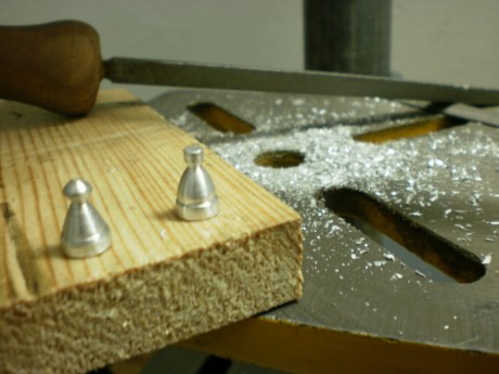

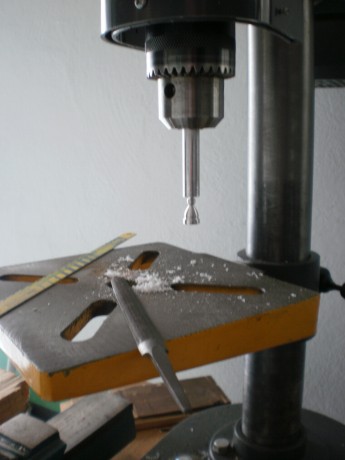

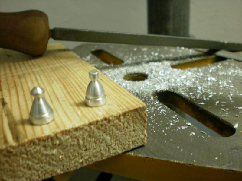

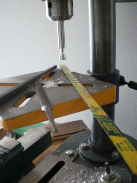

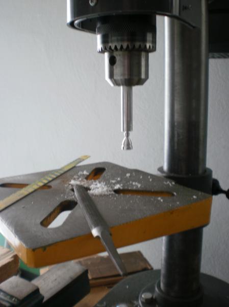

Hola,una vez mas quisiera compartir ideas con vosotros,y deciros que con muy poco podemos hacer pequeños detalles.Tras haber recibido un adaptador del compañero JoseAblanco,para las crosman,me propuse intentar hacer unos puntos de alumunio con una barra de 8mm,improvisando lo que seria un torno pero al reves jeje... utilizando el taladro columna y poco mas que unas limas,lija para el acabado y listo.A falta de terminar con la rosca,teniendo hecho ya un agujero de 2,5mm.
Hola,una vez mas quisiera compartir ideas con vosotros,y deciros que con muy poco podemos hacer pequeños 00
Hola,una vez mas quisiera compartir ideas con vosotros,y deciros que con muy poco podemos hacer pequeños 01
Hola,una vez mas quisiera compartir ideas con vosotros,y deciros que con muy poco podemos hacer pequeños 02
siendo redondo,la forma puede variar segun el gusto

Gracias por el comentario,Sicarius,esto lo puede hacer cualquiera.El tema de la rosca,los 2,5mm,es un agujero que le he hecho debajo,para pasarle un macho,o sea rosca nueva y asi aprovechar el tornillito rosca allen que traen los adaptadores para apretarlos al cañon.Con esto se consigue como digo,disponer de dos puntos a elegir,o te quedas con el tornillo en forma de punto,o le roscas este...
