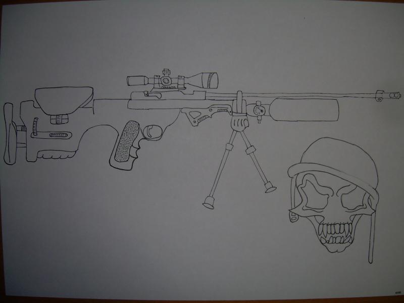

Hola, pues bien, estando ocioso y con ganas de tuneo estetico, me pongo a pensar en mi QB 79 y en que podria hacerle, y no se me ocurre nada mejor que esto.

Mi idea es la siguiente:
Fuera culata de madera.
Al tank-block se le suelta, taladra, atornilla o como sea, el caso es que al tank-block se le acopla en su parte baja un bipode.
a la punta del cañon se le hace una rosca y se le acopla una bocacha tipo freno de boca de Acuracy.
La idea seria mecanizar la bocacha para hacerle una guia para acoplarle un silenaciador que necaje no a rosca sino a click deslizandose por la guia.
Se que me explico como un libro cerrado, pero en mi cabeza tras darle muchas vueltas la idea funciona y a la estoy pasando a diseño 3D.
Bueno, la culata ponemos una tipo Magpul de airsoft.
El pistolete lo sacamos haciendo un poco de bricolage usando el armazon de una piltola de airsoft.
Ademas asi podemos aprobechar el cargador modificandolo como sea necesario para usarlo para guardar perdigones, o lo que sea.
Y como hemos eliminado la culata de madera con su guardamanos le ponemos un grip, a mi me gusta el Angled Fore Grip de Magpull.
La idea en si es coger una QB 79 nueva y virgen.
Pasarla a PCP
Potenciarla hasta los 20-24J
Hacerla muy minimalista con cuanto mas metal al aire mejor.
Pasarla a PCP

Re: Locura de domingo por la tarde con QB 79
Eso puede quedar muy chulo, pero tiene muchísimo curro
Razon llevas lobo.
Quedar puede quedar solo de dos maneras, increiblemente bien o una cagada espectacular.
La cosa es que practicamente todo hay que adaptarlo, con lo que ello supone, no solo en trabajo, sino en hacer que encaje y acople bien con otros elementos tambien adaptados.
Lo digo porque hacerle una rosca al cañon y ponerle un freno de boca es relativamente sencillo, pero hacer encajar dos piezas totalmente distintas entre si de forma que acoplen bien ya requiere de trabajo, paciencia y tiempo.
Tambien que decir hay que no es lo mismo dibujar que hacer, ya que en el papel con un lapiz y una goma haces y corriges a tu antojo. Cuando empiezas a cortar en la mesa de trabajo, un mal corte te arruina el trabajo.
Para poner el armazon de una pistola de airsoft en la QB a fin de usarlo de pistolete para el grupo disparador habia pensado en rellenar el armazon de la pistola con espuma de poliuretano. Aprobechando la capacidad de espandirse y la consistencia que adquiere al secar, rellenamos el armazon. Esperamos a que espanda y seque y ya se vacia el hueco necesario para alojar el grupo disparador y gatillo. Para esta operacion una drimel iria bien.
Luego para el grip con ponerle un rail picatiny debajo del tubo donde va la valvula seria suficiente.
Con el tema del bipode lo mismo que con el grip pero con un trozo de rail mas corto y ponerselo al tank-block.
Falta pensar como unir la culata al conjunto. No se me ocurre como unirla a la carabina.
Se admiten ideas y sugerencias.
