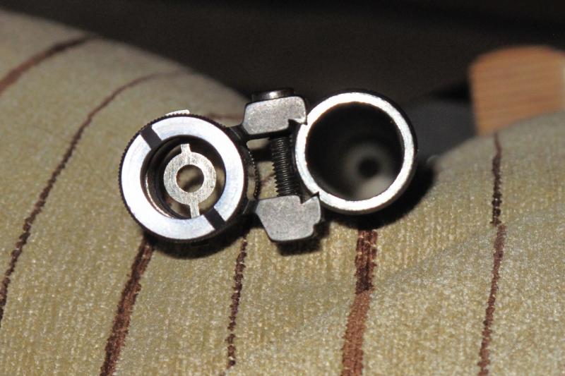

Aqui os dejo las pruebas realizadas y como se queda con el moderador Made in LOBO
La primera prueba fue con muelles y arandelas. Moderaba ligeramente mejor pero no lo suficiente
La segunda prueba y definitiva, fue con el deflector que a la vez tiene la rosca de 1/2 UNF para roscar en el cañon y camaras iguales a todos los moderadores LOBO
:mrgreen: :mrgreen: AHORA SI QUE MODERA BIEN :mrgreen: :mrgreen:

Que material es ese blanco lobo? Gracias

Ese material es fieltro de 4 milimetros de espesor

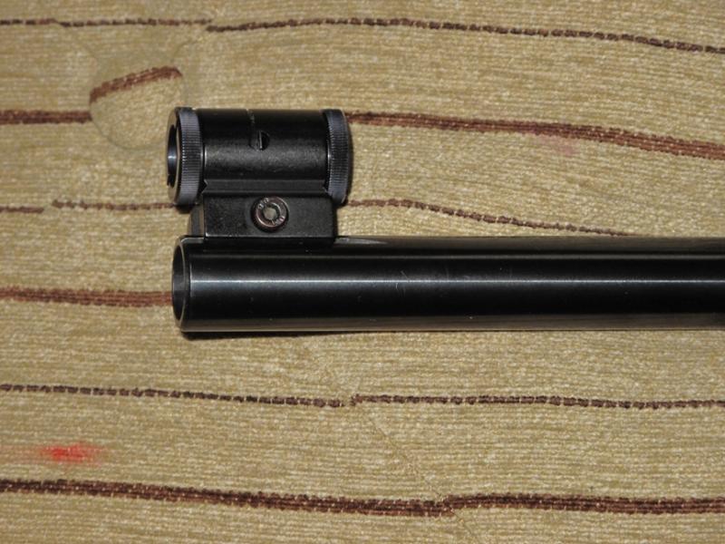

Hola Sr. Lobo, tengo una Feinwerkbau 601 y quisiera silenciarla lo mas posible, podrías aconsejarme que ponerle? Fabricas alguno para este modelo? Un saludo

RAUCES escribió:Hola Sr. Lobo, tengo una Feinwerkbau 601 y quisiera silenciarla lo mas posible, podrías aconsejarme que ponerle? Fabricas alguno para este modelo? Un saludo

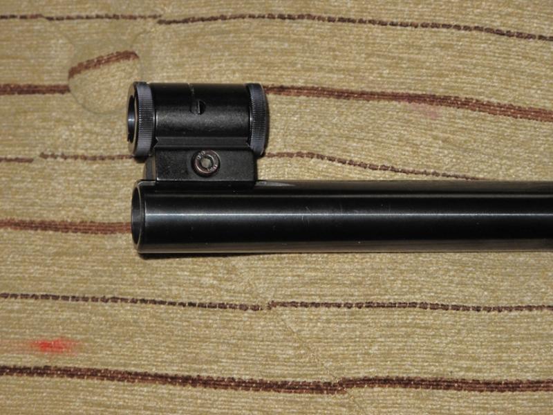

Los moderadores de serie todos tienen una rosca de 1/2 UNF. Si el cañon no tiene rosca se le puede poner un adaptador

Hola, te envio las fotos. la profundidad hasta la salida real es de 220 mm. Se puede desmontar el punto, pero hasta que no le monte visor no lo puedo quitar. Montar el visor en un numero, la carga es superior y la tapa de carga es larga tengo que hacer algún invento. Podría se interno en el cañón al tener 220 mm libres? Un saludo
