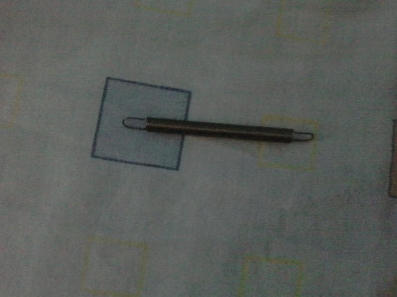

acabo de adquirir una gamo extreme de 2º mano, bastante nueva el caso es que probandolo en cargándola con el guardamano observo que ahí un ruido de algo suelto dentro de la escopeta.
al agitarla veo que cae un muelle no se si del guardamano o del cañon.
os adjunto foto del muelle. he estado mirando aquí el despiece de la extreme para ver de donde proviene el muelle pero no aparece en el despiece.

y he aquí la foto
os agredeceria que me dijerais de donde proviene ese muelle
gamo extreme muelle que no se donde va

Efectivamente, no sale en el despiece.
Ese muelle és el que se encarga de retornar la corredera a su posición original. Ya me entiendes, tu puedes echar la corredera para atrás para cargar y si la sueltas vuelve sola a su posición de origen.
Va escondido entre el cañón y la guía de la corredera (pieza 26320, en el despiece de Sermasports).

gracias por contestar la he abierto y no vea a saltado todo xD menos mal que con paciencia parece ser que todo esta en sitio y por que he encontrado una foto tambien en este foro que si no.. xD
lo unico una pregunta, el embolo que pincha la botella de c02 la he visto lleno como de grasa blanca? supongo que eso es la grasa que deja la botella del co2 yo lo que he hecho a sido limpiarlo.. no se si abre hecho bien o no

usitokai escribió:una pregunta, el embolo que pincha la botella de c02 la he visto lleno como de grasa blanca? supongo que eso es la grasa que deja la botella del co2 yo lo que he hecho a sido limpiarlo.. no se si abre hecho bien o no
Las botellas de CO2 no dejan ninguna grasa.
Esa grasa la pondría ahí el anterior propietario del arma.
Donde se rosca la botella verás que hay una junta de goma y és bueno que esa junta no se reseque. Úntala de vez en cuando con grasa o aceite de silicona.

Grasa de silicona, a normal te come la goma. El muelle se pone con facilidad pero has de sacar la carcasa, porque antes has de sacar la corredera de la varilla que engancha todo el mecanismo de disparo.
