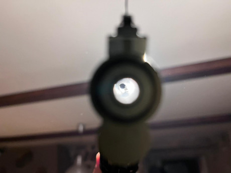

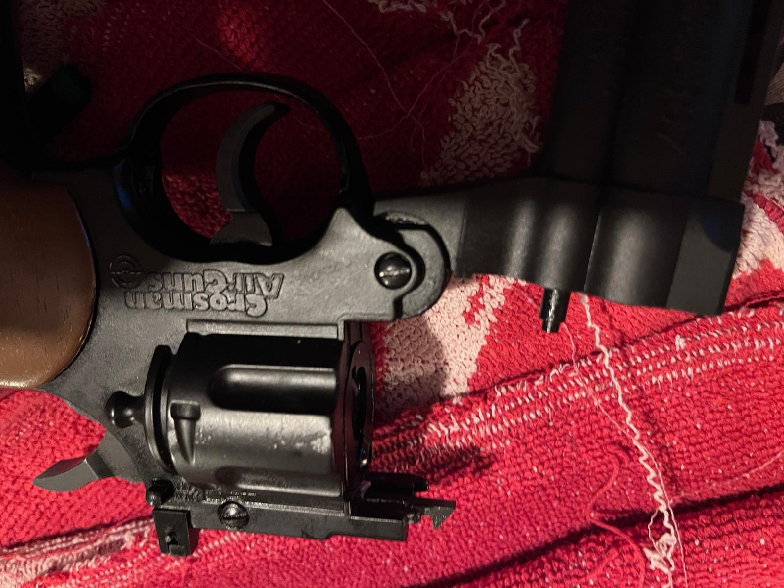

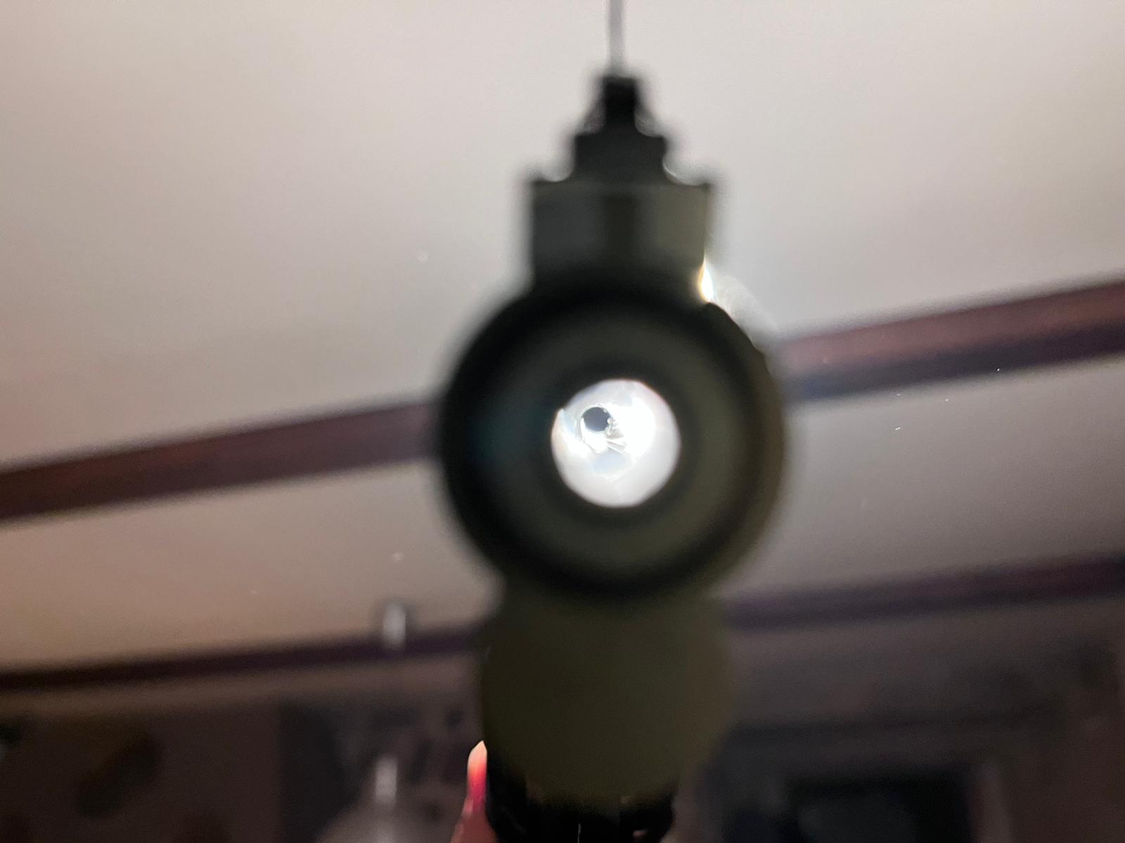

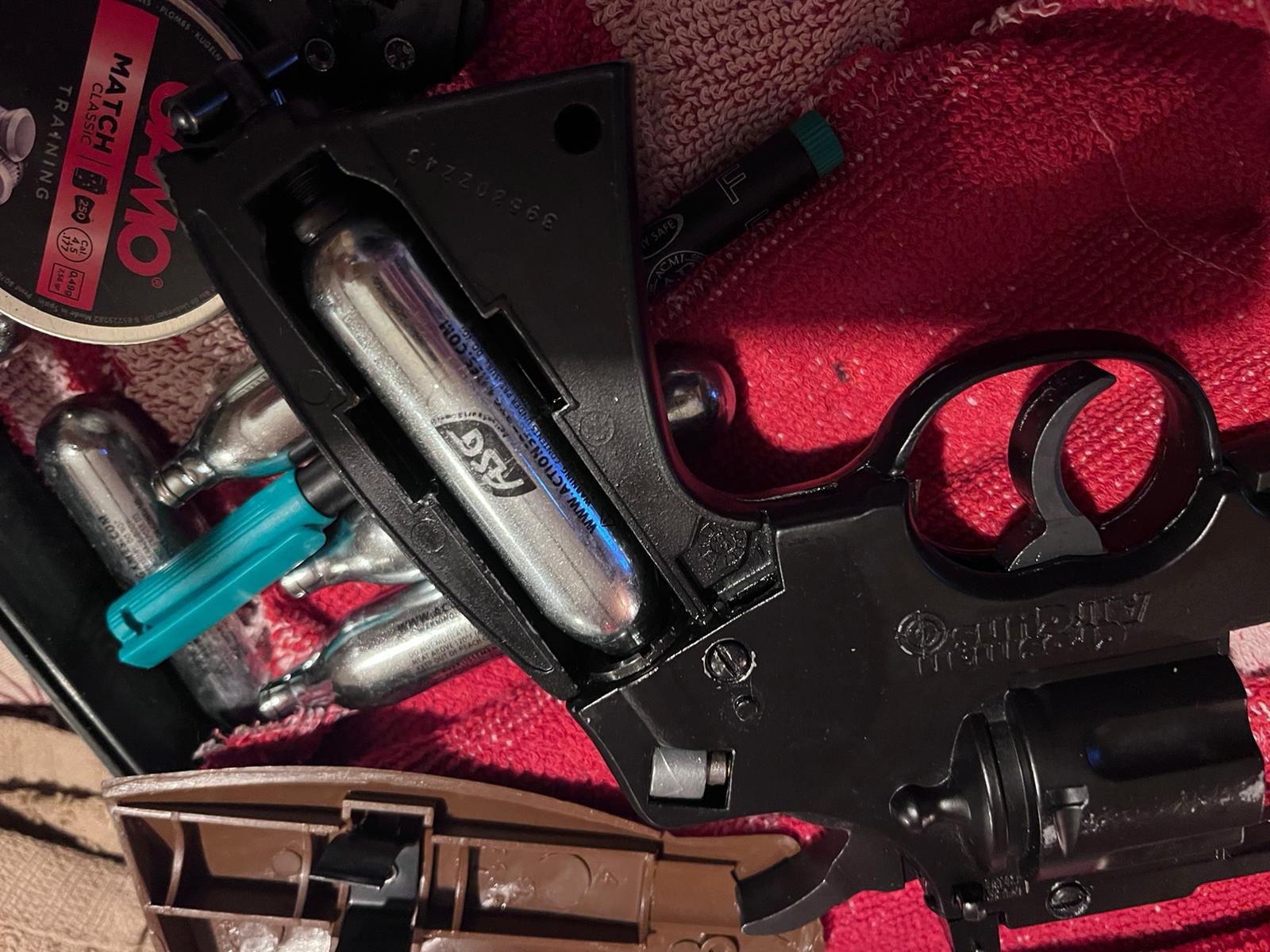

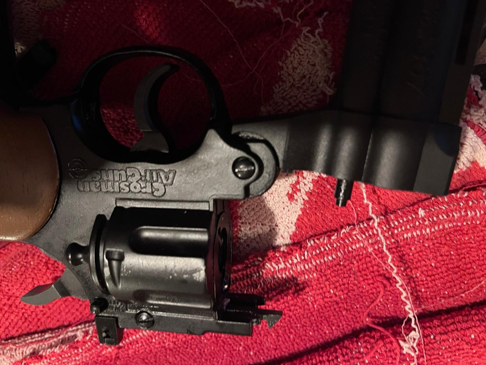

Reflotó: hola amigos, me acaban de regalar un revólver Crosman 357 y pierde gas al poner la cápsula. Lo he desmontado para limpiar, engrasar y valorar su puesta en funcionamiento. Necesitaría cambiar las juntas
Hace unos días tirando unos tiros, se escucha una pérdida de gas y se gasta totalmente la botella. Limpio 40
Hace unos días tirando unos tiros, se escucha una pérdida de gas y se gasta totalmente la botella. Limpio 41
Hace unos días tirando unos tiros, se escucha una pérdida de gas y se gasta totalmente la botella. Limpio 42

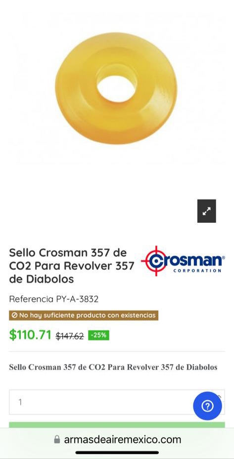

No encuentro el recambio en España
Hace unos días tirando unos tiros, se escucha una pérdida de gas y se gasta totalmente la botella. Limpio 50
