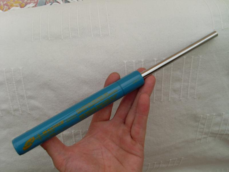

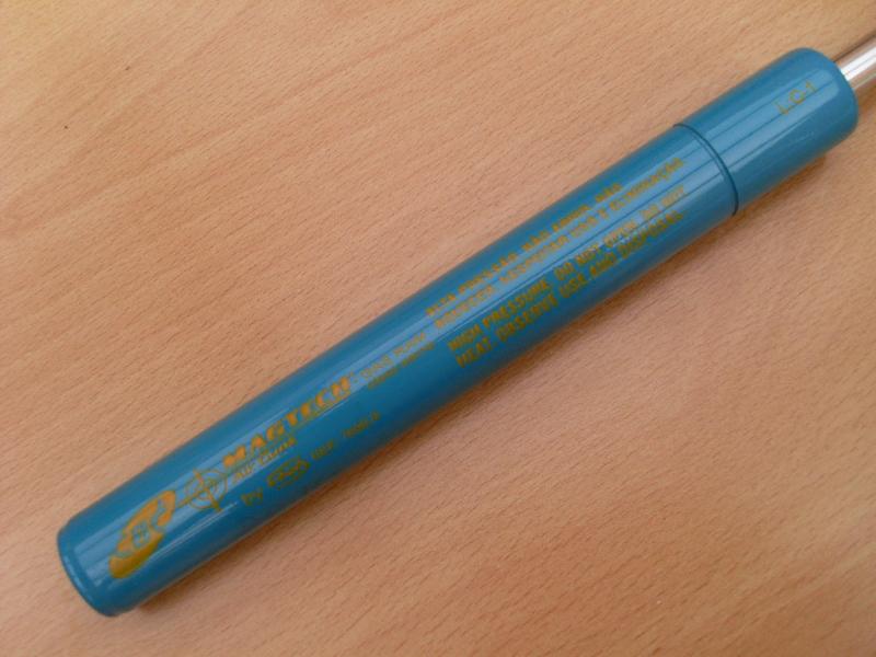

Hola Compañeros..Efectivamente,compre,el año un gas ram,marca "Magtech" pero es el de 80 kg.(ahora no lo ofertan en su web...no se por que....tambien tenian uno de 85 kg....que asegun supe,lo dejaron de fabricar,por poner el balin de 5.5 a velocidad supersonica y lo desestabilizaba...)aun no lo he colocado,pues a los pocos dias de tener el Hatsan 135,tube que venderlo,para financiar,otro vicio...el tiro,con Polvora negra...y el bolsillo ahora esta escualido,con la crisis...asi es que ni idea aun,de como funcionara,ya que tengo que agenciarme otro Hatsan...(no se para cuando aun)...asi que estare al tanto,para celebrar la instalacion de los vuestros...a proposito..alguno sabe decirme,...a cuantos Joules,equivalen 80 kg?...aqui envio alguna fotillo del mio,que por ahora,lo instalare en el paraguas automatico,para que no muera de asco...
un saludo desde Zaragoza...
