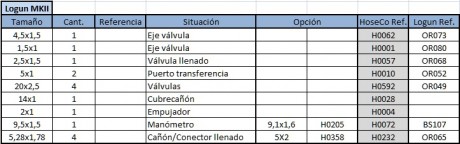

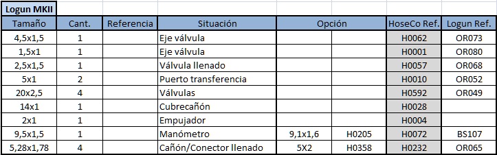

Yo desmonté mi Logun MKII Prof. y cambié todas las tóricas. Las medidas que obtuve son las que indico:
Aunque sean distintos modelos, la parte de alta presión del cilindro creo que es muy, muy similar si comparas los despieces:

Si te fijas en las referencias de las tóricas (Logun Ref.) son las mismas en ambos modelos desde la válvula de carga hasta el puerto de transferencia.
