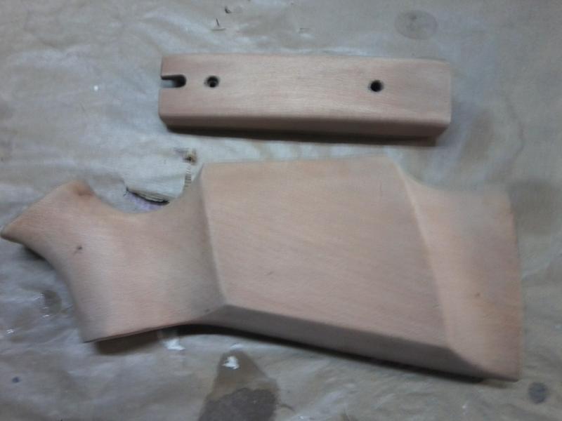

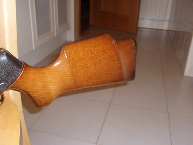

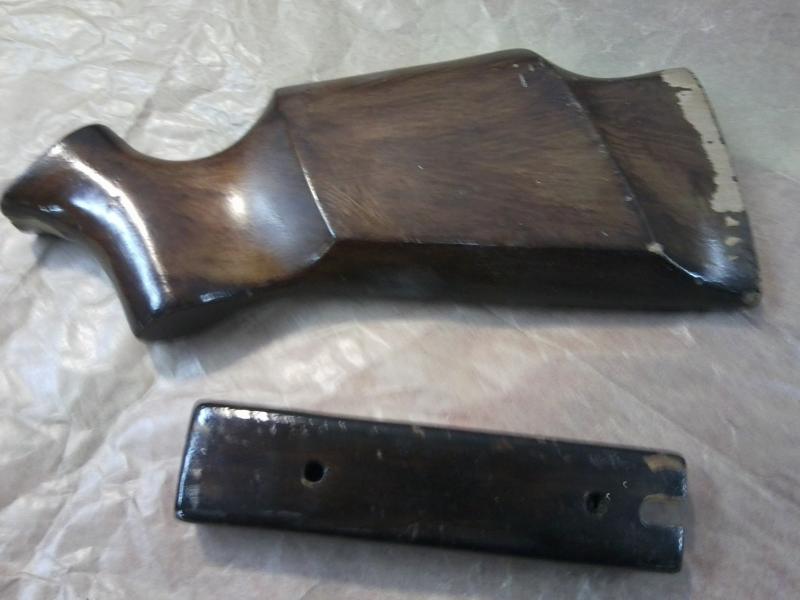

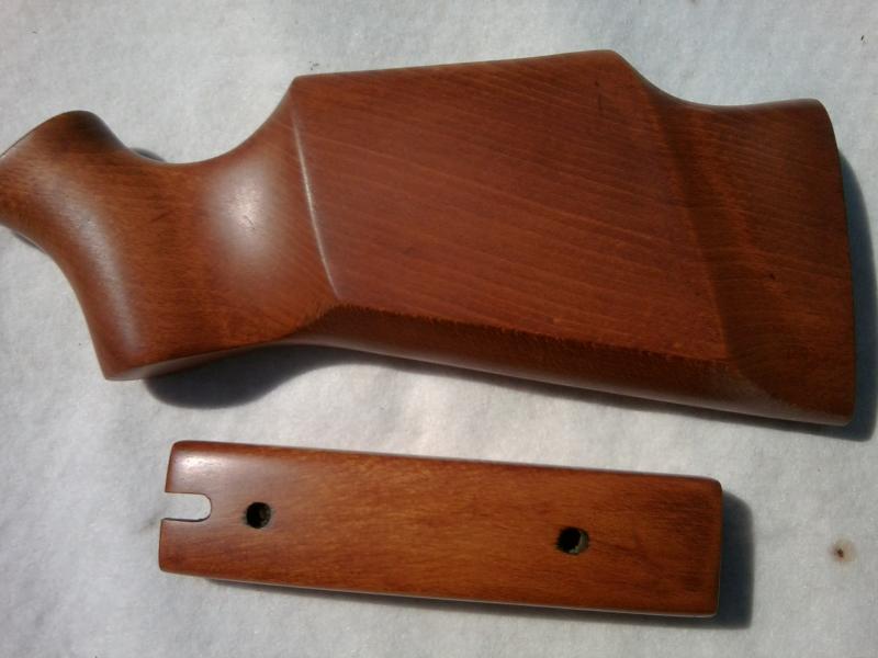

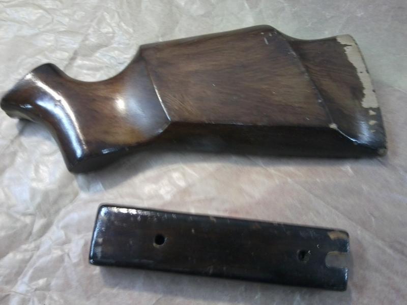

Hola. Esta es mi primera recuperacion de una carabina de A/C, a ver que os parece. la foto de como estaba no la tengo pero se puede ver en el post de chemagun en compraventa. Lo primero la madera:
Hola. Esta es mi primera recuperacion de una carabina de A/C, a ver que os parece. la foto de como estaba 02
la culata desmontada
Hola. Esta es mi primera recuperacion de una carabina de A/C, a ver que os parece. la foto de como estaba 01
la madera limpia
Hola. Esta es mi primera recuperacion de una carabina de A/C, a ver que os parece. la foto de como estaba 00
La madera terminada al aceite

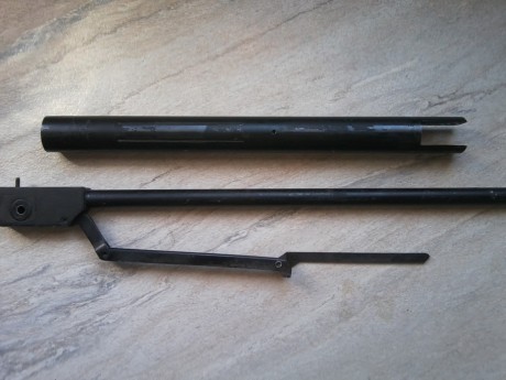

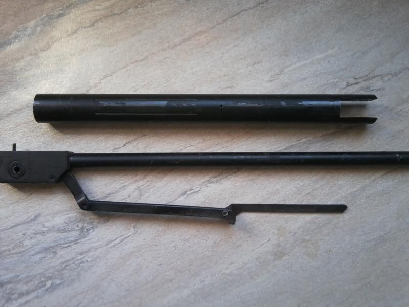

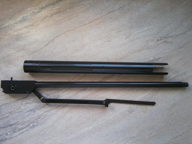

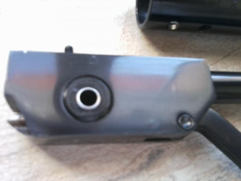

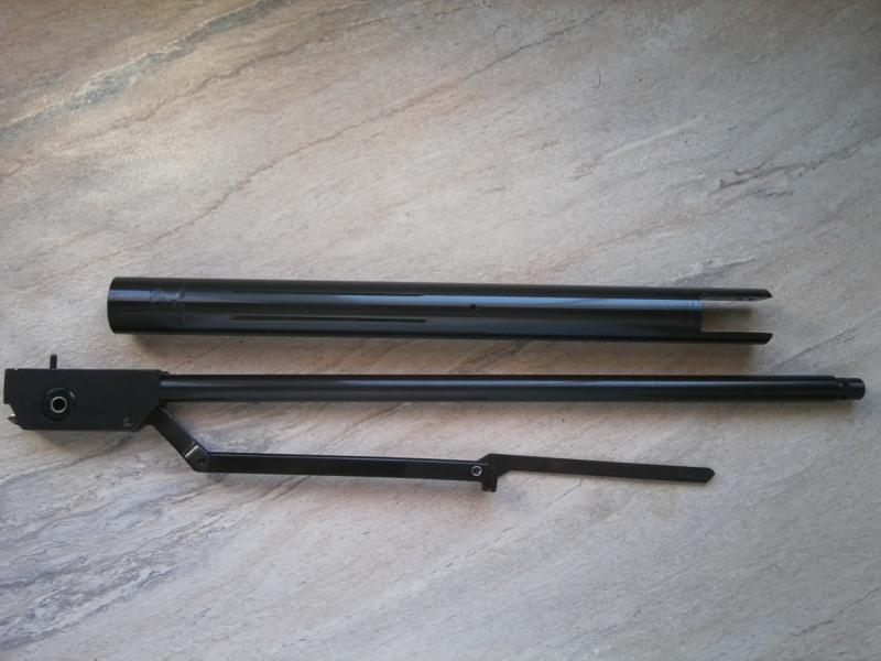

Seguidamente continuamos con los metales:
Hola. Esta es mi primera recuperacion de una carabina de A/C, a ver que os parece. la foto de como estaba 11
Cañon y camara de potencia. -ANTES
Hola. Esta es mi primera recuperacion de una carabina de A/C, a ver que os parece. la foto de como estaba 10
Cañon y camara de potencia. -DESPUES

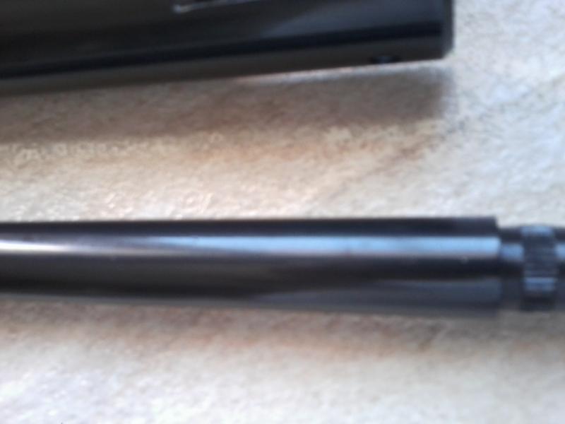

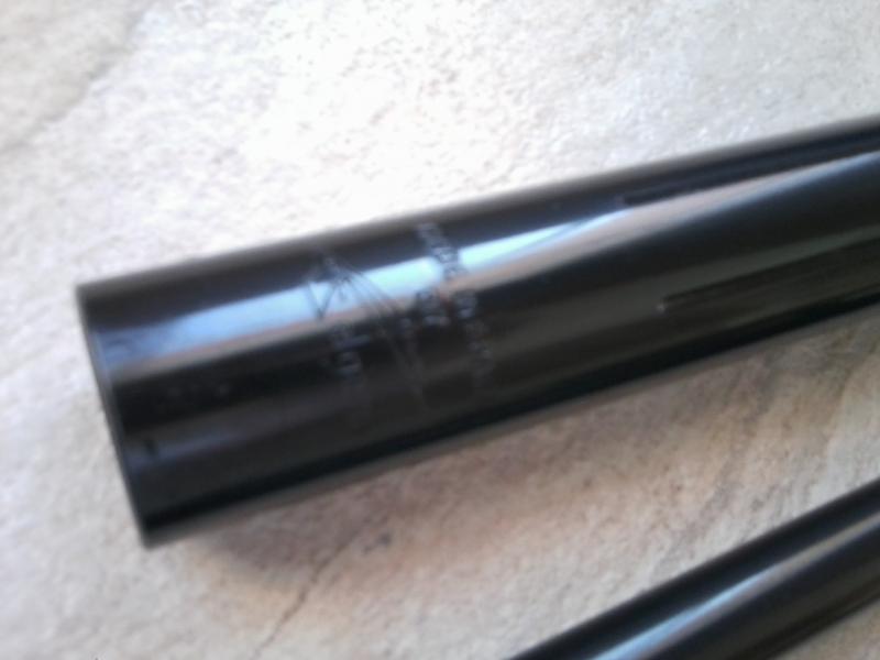

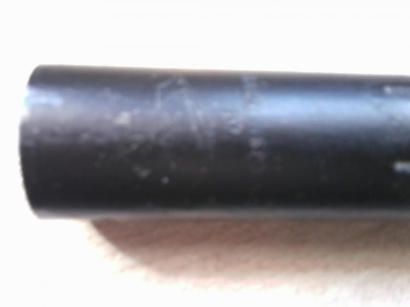

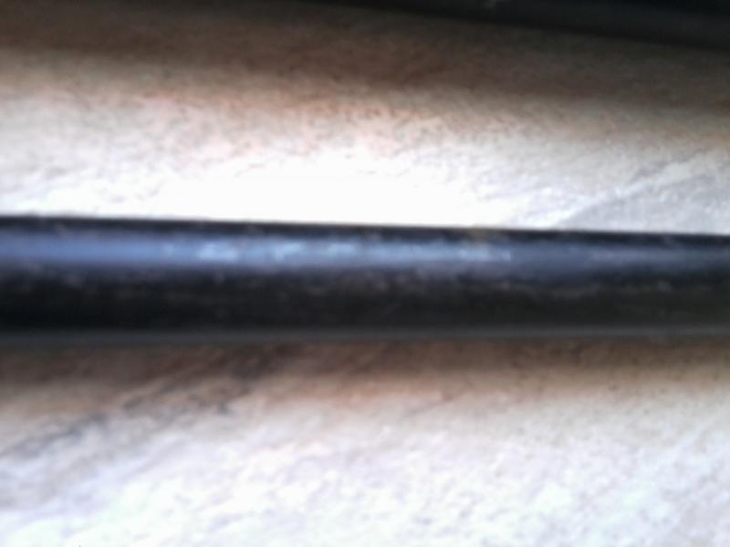

Mas fotos.
Hola. Esta es mi primera recuperacion de una carabina de A/C, a ver que os parece. la foto de como estaba 21
Detalle cañon. -ANTES
Hola. Esta es mi primera recuperacion de una carabina de A/C, a ver que os parece. la foto de como estaba 20
Detalle cañon. -DESPUES

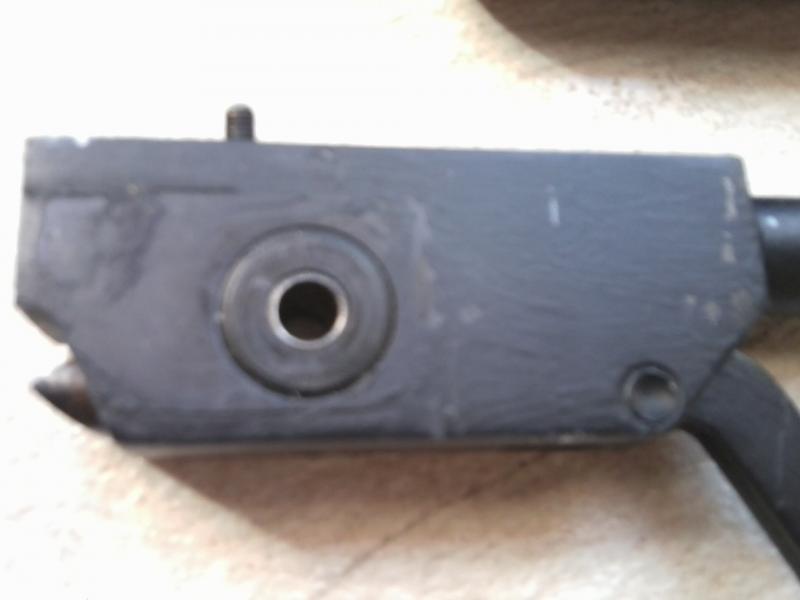

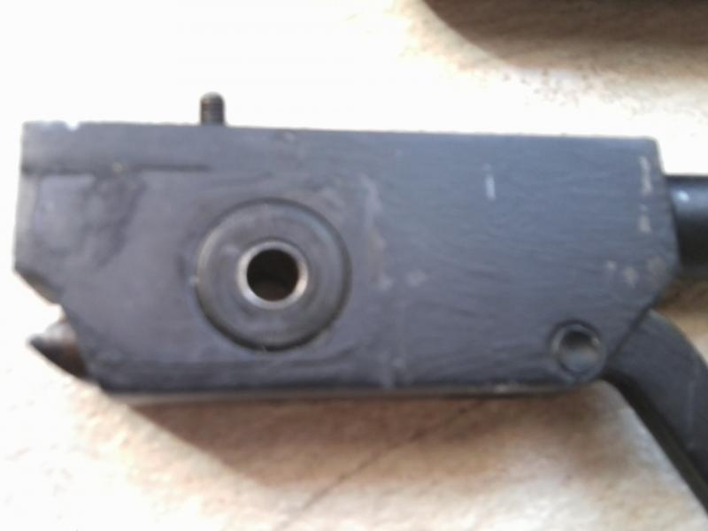

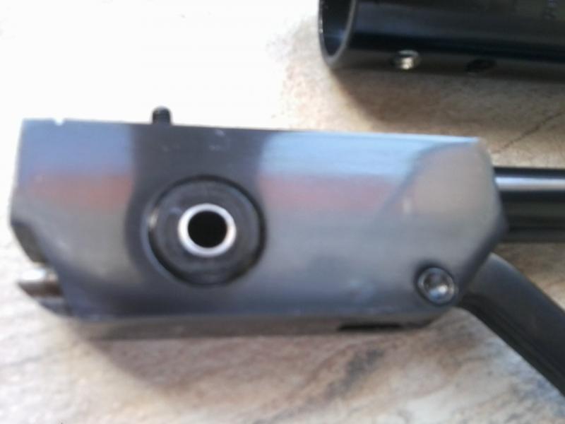

Mas.
Hola. Esta es mi primera recuperacion de una carabina de A/C, a ver que os parece. la foto de como estaba 31
Detalle camara de potencia. -ANTES
Hola. Esta es mi primera recuperacion de una carabina de A/C, a ver que os parece. la foto de como estaba 30
Detalle camara de potencia. -DESPUES

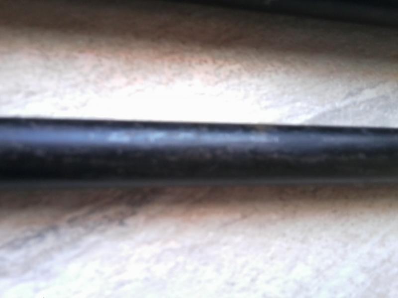

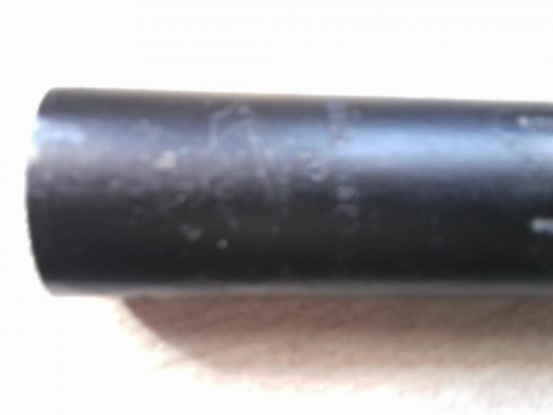

Otras.
Hola. Esta es mi primera recuperacion de una carabina de A/C, a ver que os parece. la foto de como estaba 41
Hola. Esta es mi primera recuperacion de una carabina de A/C, a ver que os parece. la foto de como estaba 40

Hola. De verdad, muchas gracias por vuestras palabras. El trabajo no ha sido dificil porque la base de los materiales estaba perfecta, la madera sin golpes y los metales tenian un poco de oxido muy superficial y un mucho de pintura, que aunque mala ha cumplido su funcion de proteccion.
La madera, lija, paño humedo para levantar el repelo y mas lija, esta terminada al aceite de teka.
Los metales, rascado de la pintura, rascado del oxido y donde habia mucha perdida de pavon (cañon, tornillos, guardamonte), pues pavonado con sales y lo que presentaba pocos daños (camara), liquido pavonador.
Lo mejor para levantar el oxido y no dañar el pavon es rascarlo con una lamina de laton y terminar con "nanax" de laton o grata de laton. Ya ire poniendo mas fotos.

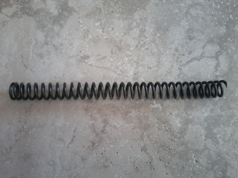

Y ahora con vuestro permiso os solicitare ayuda; -El muelle que montaba la carabina esta cortado, debe ser de otro modelo mas largo, y necesito saber las medidas del suyo original, largo, numero de espiras, diametro, etc. A ver si alquien me puede orientar. Gracias anticipadas.

Hola. Muy buen trabajo. Lo de pavonar "con sales" tendrás que explicármelo. Respecto al muelle:
Aquí tienes el despiece http://www.sermasports.com/PRODUCTOS/carabinas_gamo/despieces_gamo/despiece_statical.htm
es la pieza 1440 que, según el cuadro http://www.sermasports.com/PRODUCTOS/carabinas_gamo/despieces_gamo/0-lista_precios_piezas_gamo.htm
es la misma que la 13230, muelle real 33,5/13/3 o sea, 33,5 vueltas 13 mm de diámetro interior del muelle, de alambre de 3 mm. En Sermasport 5,89 €.

Ignacio-L, gracias por tu informacion, pero si me pudieras decir la longitud total del muelle, seria de traca :mrgreen: , tengo un compañero de trabajo que tiene restos de una armeria y dispone de un cajon con muelles de carabinas de A/C, pero averigua tu ahora cual es quien.
El pavonado de "sales", es con sosa caustica, agua y nitrato potasico en proporcion 1/1/0,3. Si necesitas mas informacion estoy a tu disposicion.

Una foto del muelle que tenia montado, donde se aprecia el extremo cortado. Tiene 30 vueltas (+/-), 14mm de interior (exactamente 13,85mm), alambre de 3mm, y una longitud de 235mm.
Si este muelle no esta muy rendido y calculando las espiras que le faltan, deberia tener una longitud de 260m +/-.

A ver si te sirve, he medido un muelle original de la época que tengo completamente nuevo:
numero de espiras 32, hilo 3mm, diámetro interior 13,6mm, largo total 250mm

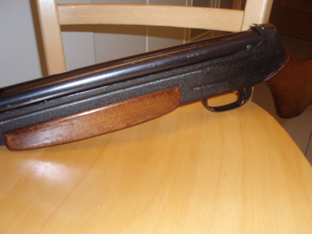

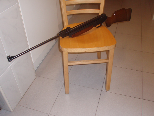

Hola. Esta es mi primera recuperacion de una carabina de A/C, a ver que os parece. la foto de como estaba 160
Hola. Esta es mi primera recuperacion de una carabina de A/C, a ver que os parece. la foto de como estaba 161
Hola. Esta es mi primera recuperacion de una carabina de A/C, a ver que os parece. la foto de como estaba 162

Mensajepor chemagun » 01 Abr 2012 00:15
Bueno, finalmente no estaba tan mal como pensaba. Una restauración elemental y ya está lista para usar.
La madera cumple dignamente y su estado no justifica el decapado y restauración total., aunque todo depende de a que nivel la quiera dejar su nuevo propietario........... cuando lo tenga.
Chema.
