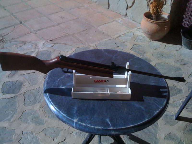

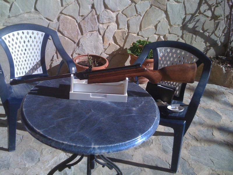

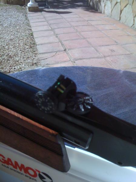

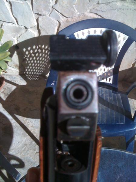

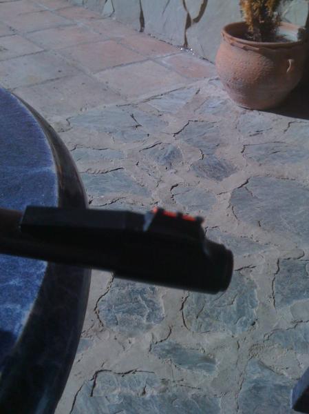

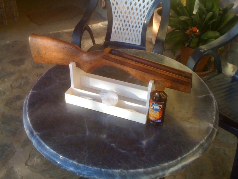

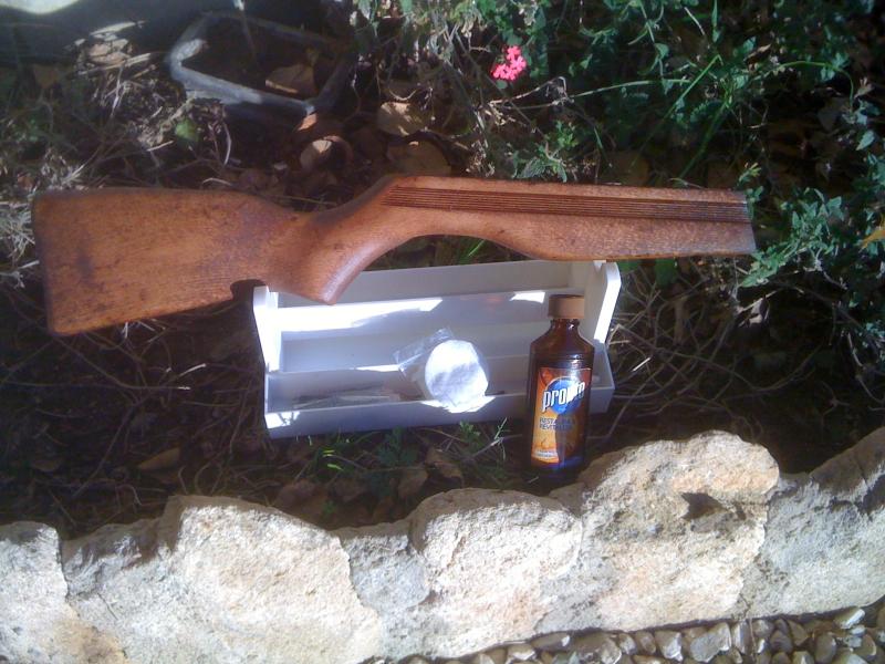

Hola,
este es mi primer trabajo de restauracion (Casera)
El rifle tiene mas de 20 ano.(Una Gamo Cadet de Cal,4,5)
He lijado la culata y le he dado varias manos de reparador de muebles.
El canon lo he limpiado con K7 distintas veces y despues lo he dejado tres dias en remojo de aceite de coche quemado.
Al final lo he limpiado con un trapo y le he dado varias manos de aceite de arma.
Le cambiè el muelle,juntas,mira,tornillos.
Asi si ha quedado.
Luchar.
Asi si ha quedado.
Luchar.

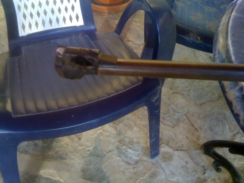

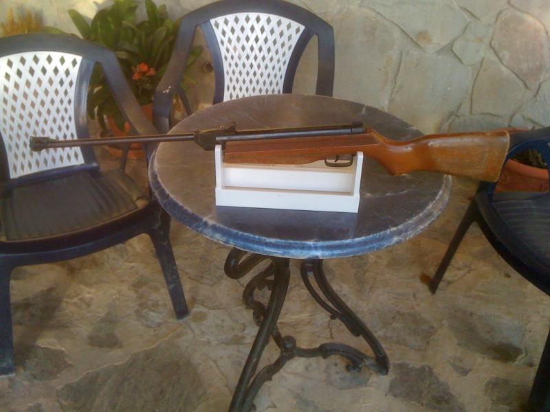

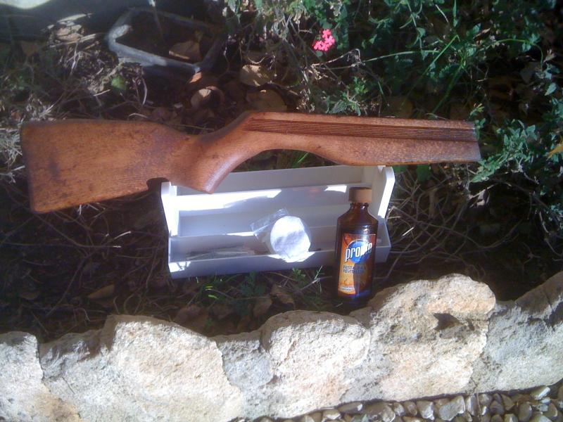

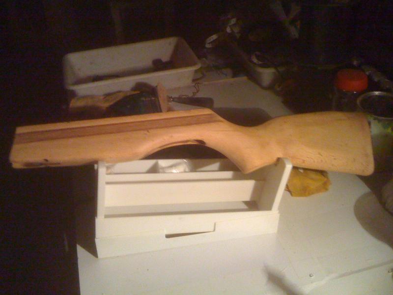

Hola yo tambien e estado restaurando una gamo expo s 4,5, estaba destrozada, la madera rajada, y oxidada de punta a punta.Le quite el oxido lijando y con disolvente y desmontado pieza por pieza me la pavonaron, cambien muelle, gomas y punto de mira.En cuanto a la madera al no saber como hacerlo le e metido provisionalmente dos tornillos y un hilo de pescar grueso con un poco de barniz.Necesito el plastico de la parte de atrás del bloque y una cantonera, una vez que tenga todo esto me pondre manos a la obra con la madera a ver que le puedo hacer.Un saludo, veamos si se poner fotos.

Hola.
No está mal, Navaron; bastante bien diría. Ahora el arreglo de la culata bastante cutre.
Esta es una forma como yo arreglo las culatas partida.
En la foto, la línea negra de puntos tómala como si fuera el límite interior de la caja de la culata, y la línea roja la dirección del taladro.
El procedimiento es el siguiente: te agencias un tornillo de 4 mm de diámetro y ocho o diez cm de largo. Con una broca larga, de 3 mm de diámetro, haces un taladro desde la base de la caja tan largo como el tornillo, tal como indica la línea roja. La primera parte, hasta donde está la rotura ha de ser del mismo diámetro que el tornillo, 4 mm en este caso. Encolas las dos partes con cola blanca de carpintero o cualquier pegamento fuerte para madera. Introduces el tornillo, atornillándolo despacio, teniendo cuidado de que no reviente la madera, caso de que estuviera en mal estado. Apriétalo sin pasarte, que quede firme.
Si hay zonas que se ha perdido la madera, rellénalas con algún tipo de masilla, con el polvo del talado, y algo más que ralles de partes de la culata donde no se vea, haces una masa con la cola blanca. La cola blanca cuando se seca se hace transparente. Retira el sobrante de cola con un trapo y déjalo secar al menos 24 horas.
Esos dos tornillos que se ven los podías haberlos sustituido por tubillones de madera encolados, o bien hacerles un milímetro de cama y los tapas con la masilla. Estas masillas no te admiten acabados al aceite, tienes que barnizar con barniz tinte.
Resumiendo, no la toques. En la próxima que restaures, si quieres, aplicas estos consejos y comparas.
