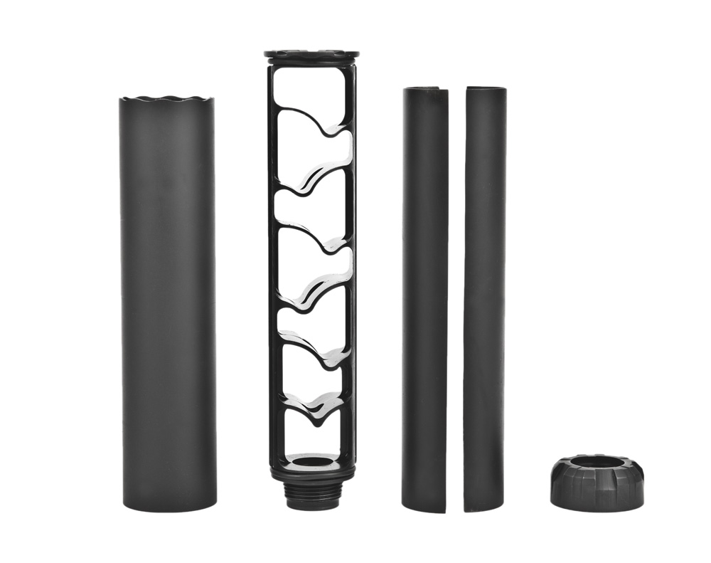

Y que os parece este sistema encontrado en la red.
El diametro del taladro por el que va el plomo debe de ser maximo 1mm superior al del propio balin, o sea que para el 4.5 deberia de ser 5.5 para el 5.5 correponde 6.5 y para el 6.35 un diametro de 7.5, el numero de camaras deberia de ser un minimo de 8 y el diametro exterior entre 30mm y 35mm con una longitud de 150mm.
No hace falta, como en la foto, que tenga un tubo en dos piezas, con la barra de aluminio mecanizada y el tubo exterior es mas que suficiente, seguro que no altera ni la precisión ni el alcance, lo que no sé es como irá en las carabinas de muelle, por que en esas el ruido lo genera mas el muelle que otra cosa.

El moderador que te he puesto no lleva tantas horas de trabajo. De torno puede llevar maximo 1 hora solo es cuestion de tornear la barra de aluminio y pegar el taladro central al mismo tiempo que torneas.
El tubo solo hay que comprar una medida estandard y cortar en torno a la medida, si se hace rosca en los extremos del tubo, para ponerle tapas, entonces algo mas, calcula un par de horas.
Lo dificil es fabricar las camaras, para poder hacerlo bien se necesitaria un CNC, pero el programa es sencillo, tan solo hay que tener los medios, calcula el trabajo de CNC, 3 horas aproximadamente, una vez realizado el programa de CAM. Total 5 horas de trabajo.
