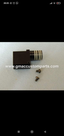

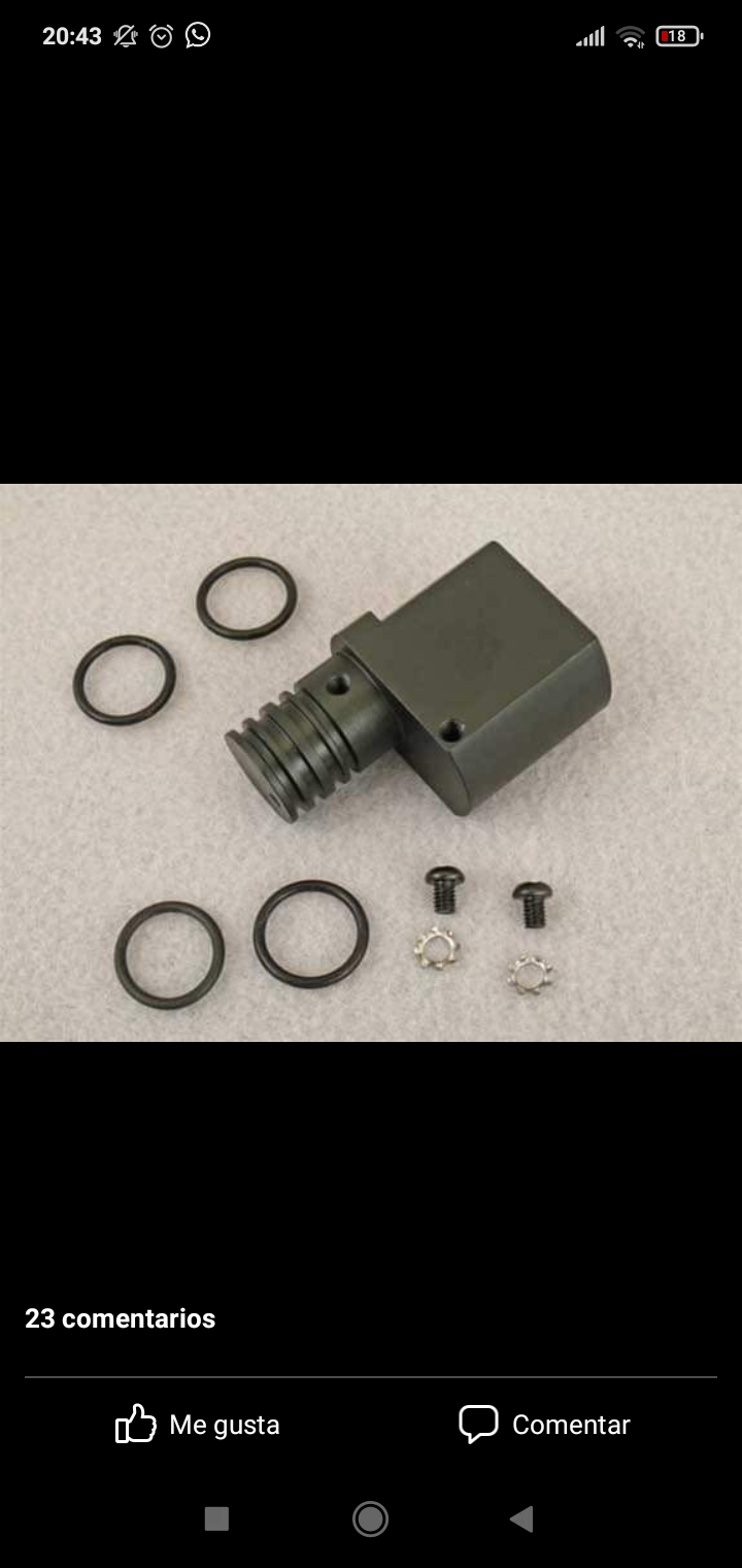

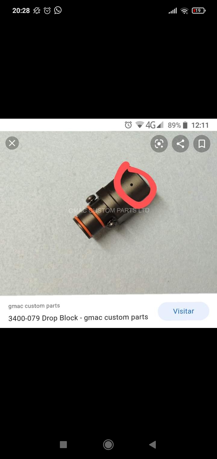

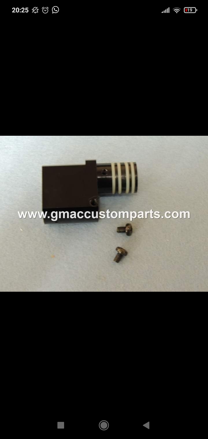

Refloto el hilo casi diez años después!! Yo también estoy pensando en pillar una qb78 que me ha salido de ocasión, pero estoy bastante perdido y las fotos y enlaces a los hilos que habían compartido están caídos. Solamente encuentro info en inglés y casi que sirve más para liarme que para aclararme.
También decir que la qb79 se vende nueva por 109€ y no sé si en ese caso merecería más la pena ir directamente a por esa. Qué pensáis?? Merece la pena pillar una qb78 de ocasión, teniendo por 30 o 40 euros más una qb79 a estrenar??
También tengo la duda de qué diferencias hay exactamente entre ambas. ¿A la qb79 se le puede acoplar directamente una botella de paintball con regulador o necesitas también un adaptador? Y luego, ¿la qb78 lleva la misma rosca que la qb79 en el extremo del depósito? Quiero decir, que si la única diferencia entre ambas es la longitud del depósito, o también es diferente la rosca y se necesitan adaptadores diferentes. Porque en ese caso, ¿es necesario recortar la longitud del depósito de la qb78 (lo que conlleva a eliminar la rosca del final) o se podría acoplar un adaptador directamente, quedando la botella más adelantada que en una qb79?
Por otro lado, he visto estos adaptadores en una web de UK (adjunto fotos al final) que son expresamente diseñados para pcpear la qb78. El sistema de acople está pensado para cuando recortas la longitud del tubo de la qb78, mediante un ajuste y unas juntas, y lleva unos tornillos prisioneros para que retengan el conjunto y no salga disparada la botella. No sé hasta qué punto sería fiable más que un acople a rosca convencional... pero este sistema lo monta mucha gente en sus qb78.
Y por último, estaría la opción de usar una botella con acople remoto con latiguillo directamente al tubo. En este caso sería más sencillo de hacer, pero más incómodo de usar y estéticamente menos bonito.
A ver si algún compañero ha pcpado su qb78/79 y puede aclarar mis dudas. Un saludo!! :birra^:

Hola, a la qb 79 se le puede roscar directamente la botella de paintball , la 79 no lleva roscas, la Z va con dos tornillos.
La 78 si va roscada ya que lleva un tapon. Los mecanismos internos de la 78 y 79 son los mismos, las diferencias son
la longitud del tubo mas largo en la 78, el tapon roscado en la 78 ,que la 79 tiene z con dos tornillos y las culatas.
A la 78 como dices se puede pecepear montandole una z de la 79 cortandole al tubo la parte roscada y haciendole los
taladros para los dos tornillos, aunque yo prefiero ponerle cuatro de acero de calidad.
La ventaja de la 78 pecepeada con respecto a la 79 es que tiene mas volumen de aire regulado, por lo que necesitaras
menos presion de tarado de regulador para tener la misma potencia que con la 79.
Para que me entiendas, si para sacar 24J con la 79 necesitases tarar el regulador a 90bar con la 78 quizas con 70 bar ya
los tendrias.
Tambien se puede pecepear la 78 como dices con un latiguillo roscado directamente al tapon de la 78 o montandole
como hace mucha gente un fill nipple de paintball al tapon para facilitar desmontar el conjunto.
En cuanto a la zetas o tank block para pecepear las 78 yo ahora mismo solo conozco los que venden en Gmac en Uk y los tienen muy de tarde en tarde, de hecho ahora no los tienen, aunque puedes preguntarles cuando las volveran a fabricar.
https://www.gmaccustomparts.com/Drop-Block
Espero haberte aclarado un poco el asunto. Saludos.

Me has ayudado y mucho compañero, muchas gracias. Entonces, básicamente es:
-La qb79 ya trae ese bloque Z de fábrica.
-Para hacerlo en la qb78 me tengo que agenciar el mismo adaptador Z de la qb79 y recortar el tubo para instalarlo (y probablemente un pedazo de culata también), quedando así prácticamente igual que una qb79.
Estoy en lo cierto??
En ese caso, casi mejor sería pillar directamente la 79, aunque transformar la 78 para el adaptador Z es realmente sencillo y se puede hacer en casa con cuatro herramientas si eres manitas.
Básicamente la dificultad si pillo la 78 sería agenciarme la pieza en cuestión, que como bien dices ahora no la tienen de stock, y probablemente haya lista de espera. Otra opción sería encargarla a mecanizar a algún taller o a algún compañero forero que sepa hacerlo y tenga la máquina-herramienta adecuada.
De nuevo, gracias por tus aclaraciones :birra^:

Hola, si usas un tank block en una 78 puedes cortar solo las roscas del tapon si quieres usar todo el tubo de la 78, o puedes cortarlo a la medida que quieras siendo la minima medida la longitud del tubo de la 79.
los tendrias.
Hola, lo mas facil y barato seria pillarte directamente la 79, y en un futuro tambien tendrias la opcion de comprar un tubo de una 78 y colocarselo cambiando las piezas de un tubo a otro, con el inconveniente de que tendrias que hacer
algun apaño a la culata que se te quedaria corta. El tubo de la 78 lo encuentras ahora mismo aqui:
https://www.gunspares.co.uk/shopdisplay ... 63&Search=
