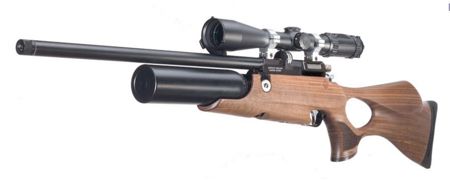

pues esa no la habia visto yo, pero imagina 10 cm mas de madera el pistolet mas refinado y un guardamonte tipo la hatsan de aluminio no de madera.
creo que como comentabamos esta tarde , necesitamos autonomia y para eso estas botellas de paint-bal o hasta incluso el dep. de cometa linx de 200 , irian de maravilla, seria cuestion de en vez de usar el tank-block que venden hecho se podria mecanizar uno mas alto y conseguir la suficiente separacion entre cañon y deposito para asi poder silenciarlo, ademas quuizas esteticamente convendria forrarlo con un tubo de un diametro de 28 o 30 mm para guardar un poco la estetica para con el deposito que seria de 45 mm aprox. de diametro, y ademas conseguiriamos una mayor moderacion del sonido, por favor corregidme si me equivoco, un saludo y adelante.

JOSEABLANCO escribió:pues esa no la habia visto yo, pero imagina 10 cm mas de madera
Jose lo que pasa que esa es feisima, estoy buscando fotos, haber si encuentro mas.

JOSEABLANCO escribió:pues esa no la habia visto yo, pero imagina 10 cm mas de madera el pistolet mas refinado y un guardamonte tipo la hatsan de aluminio no de madera.
Lo de forrar el cañon moderado de 30 mm estaria muy bien, se veria el cañon gordo y asi disimularia el botellonazo, esta que has puesto es algo parecido a lo que haremos pero algo mas corta y con una culata en condiciones, eso si, esta vez si pueden ser negras.
