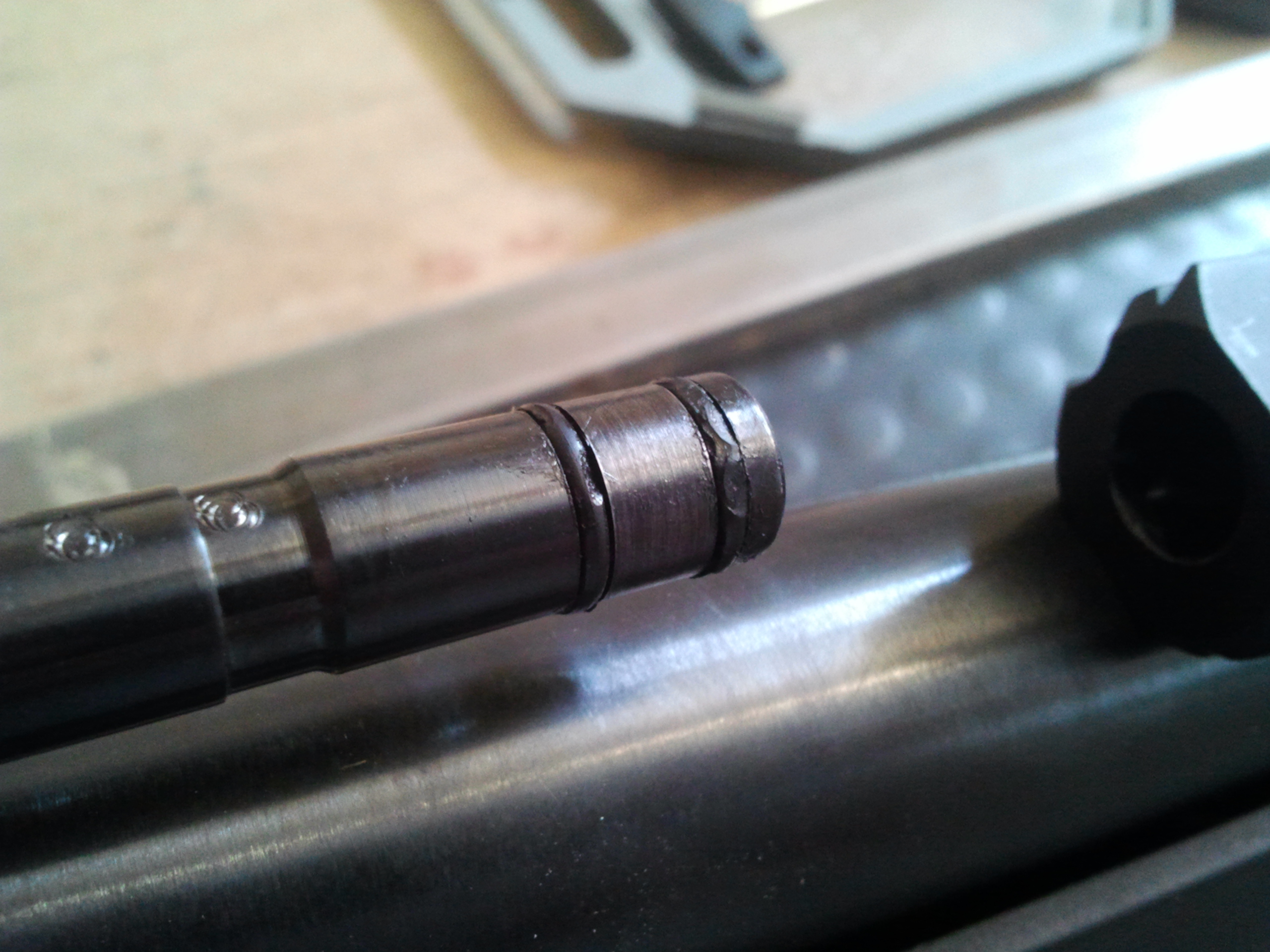

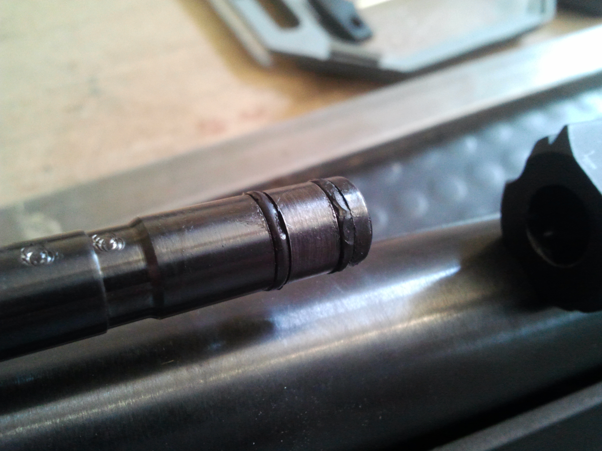

Muchas gracias por las medidas de las toricas, de momento necesito las del caño, que estan jodidas, para mi que pierde aire por ahi. Voy a pedir tambien las del bastago q empuja el balin en la tabla pone 1,8 x 1 mm y por foros, vi que la gente montaba de 2,8x1,60mm. sabeis algo de esto? de que medida cojo?

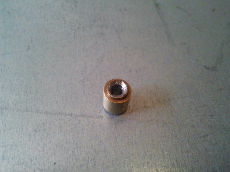

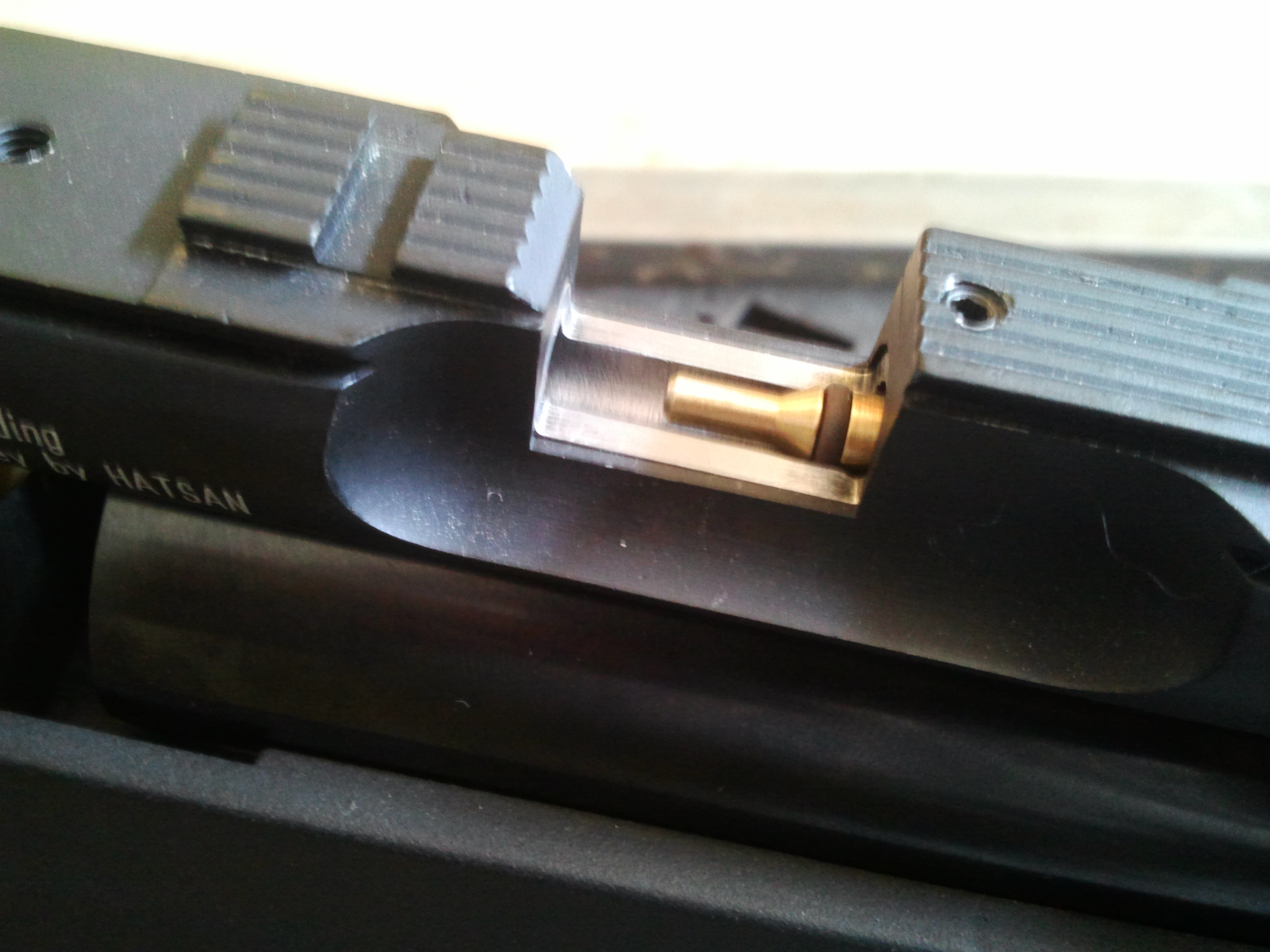

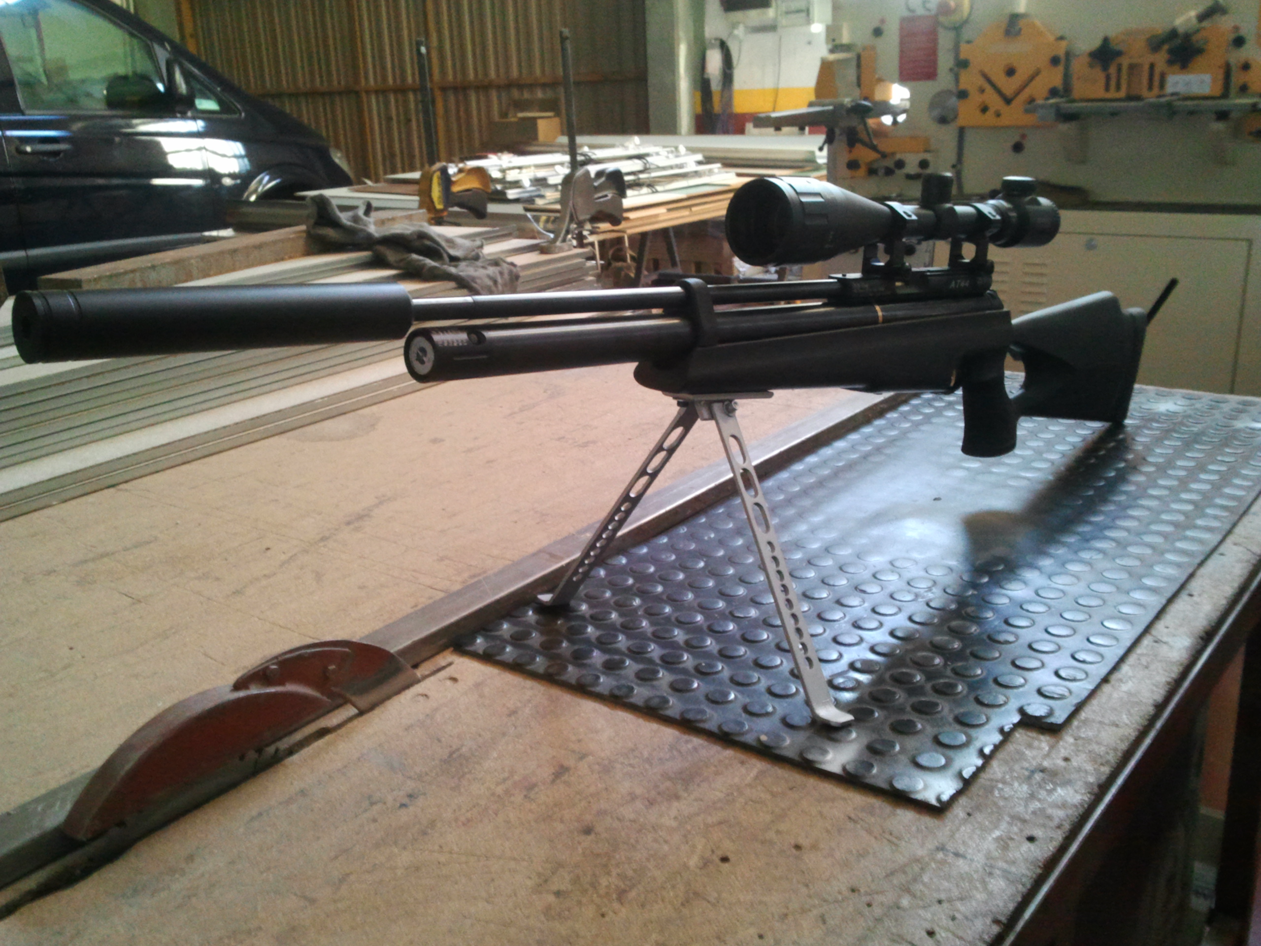

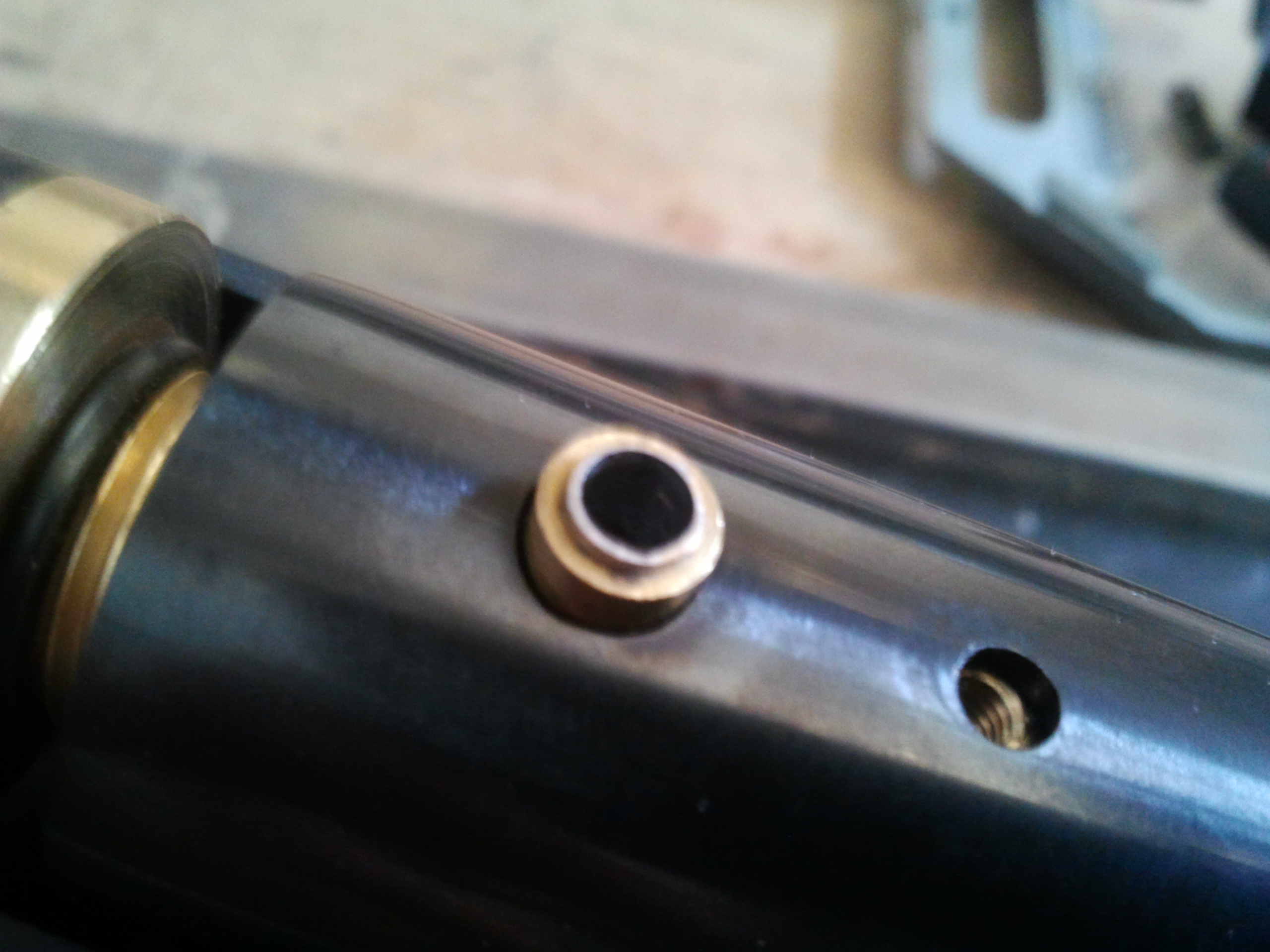

Mensajepor Jano85 » 14 Jul 2011 13:51
Buenas...
Bueno os voy a ir poniendo fotos...
Primero presentaros a mi AT-44.
Mi problema con las toricas del caño.

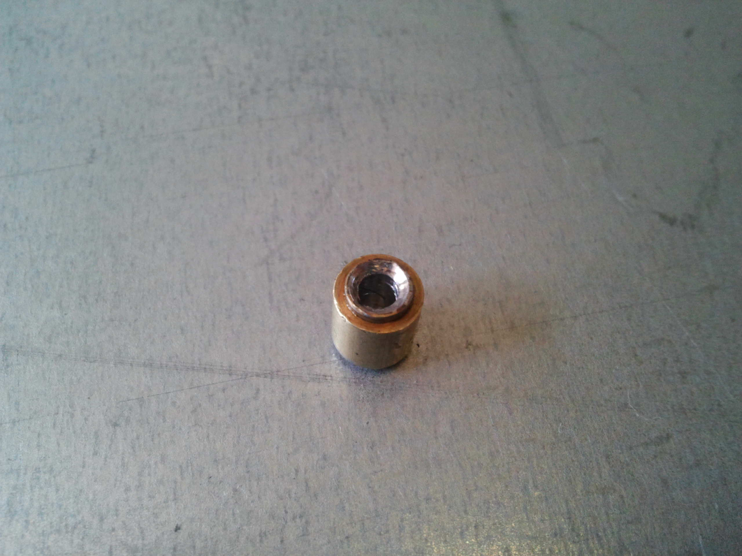

Y una foto del transfer original.( He quitado el estaño)

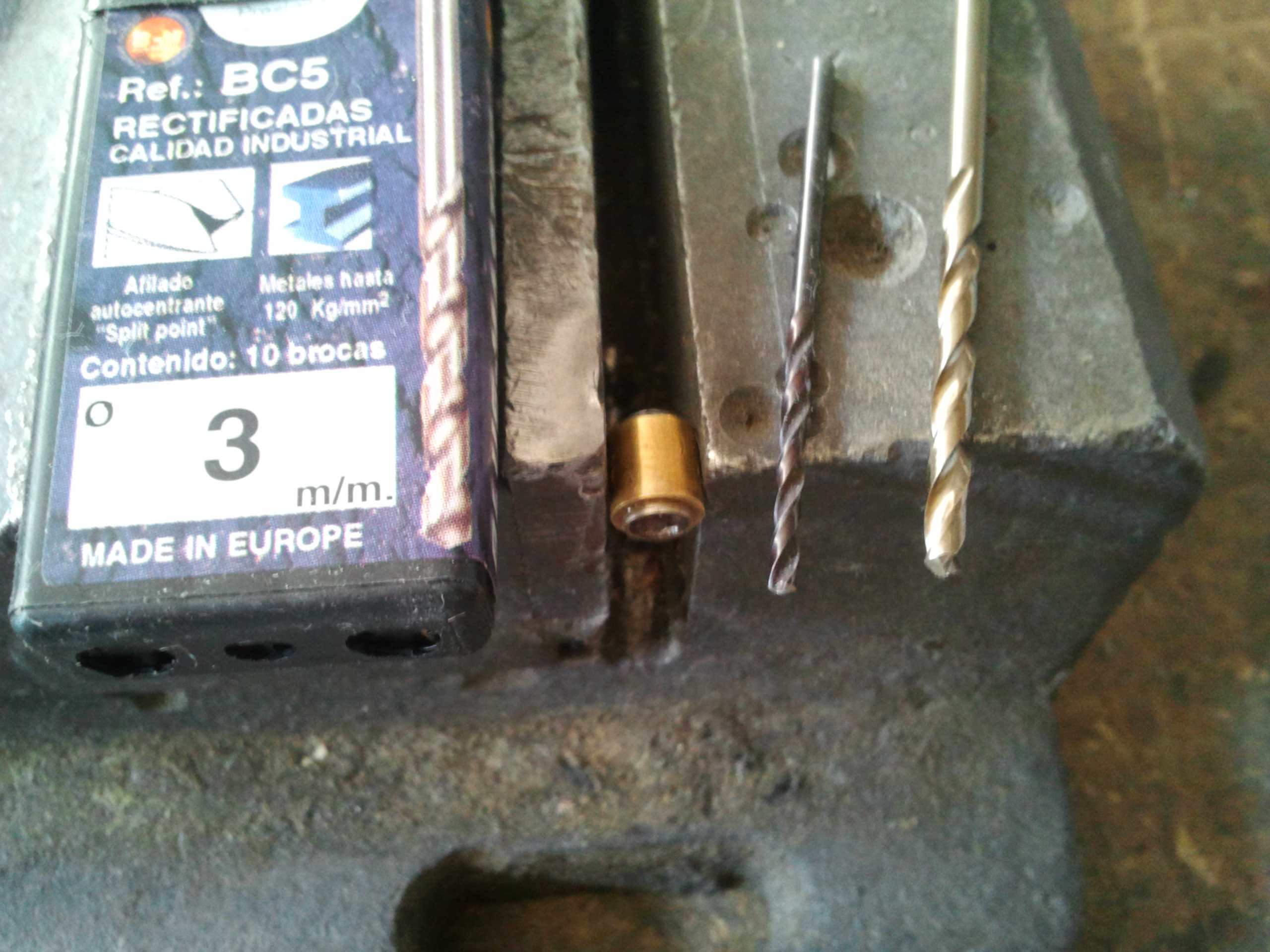

Jano85
Mensajes: 858
Registrado: 29 Abr 2009 10:01
Ubicación: Zaragozá
Re: Modificaciones Hatsan At 44

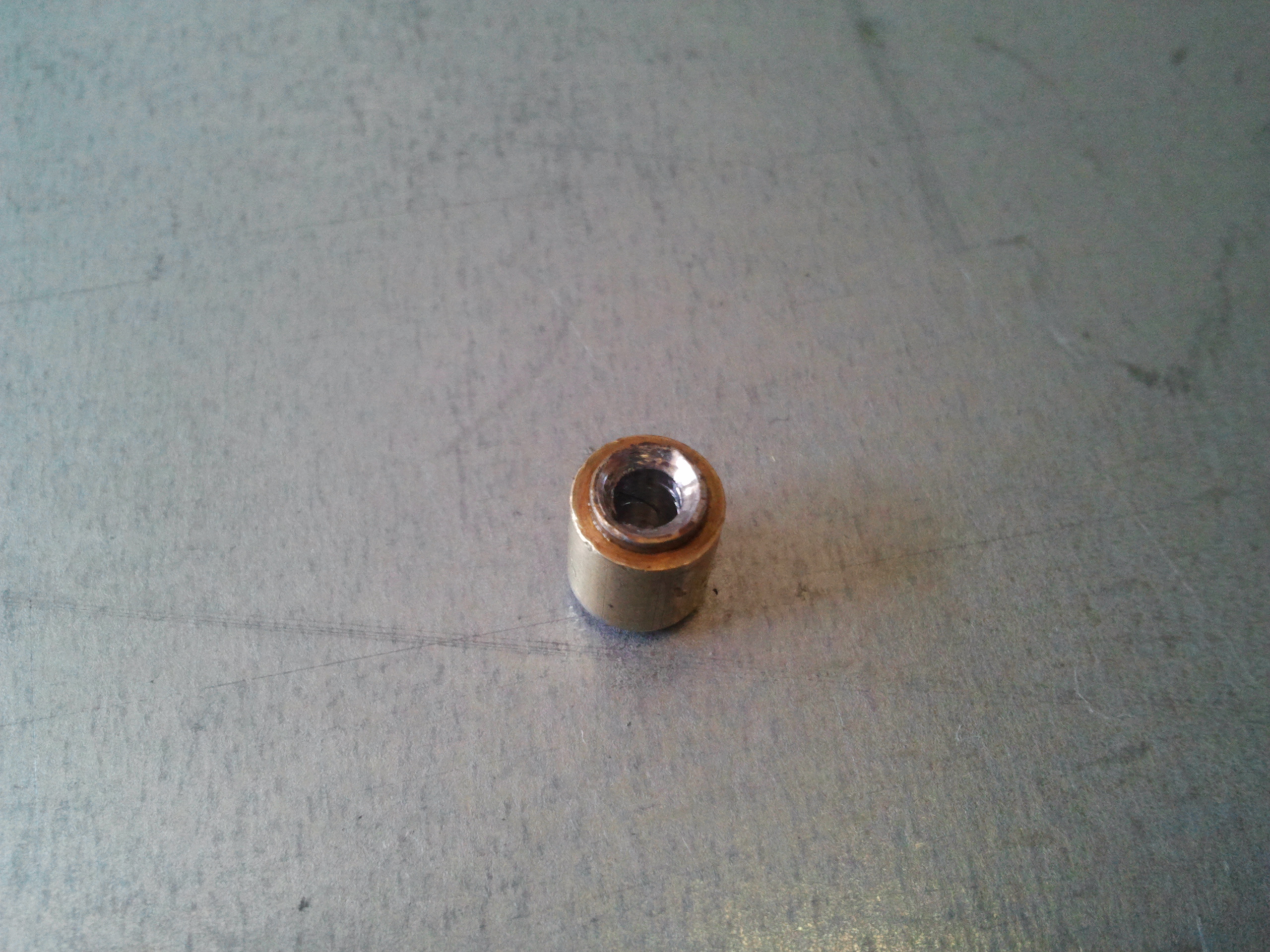

Mensajepor Jano85 » 14 Jul 2011 13:59

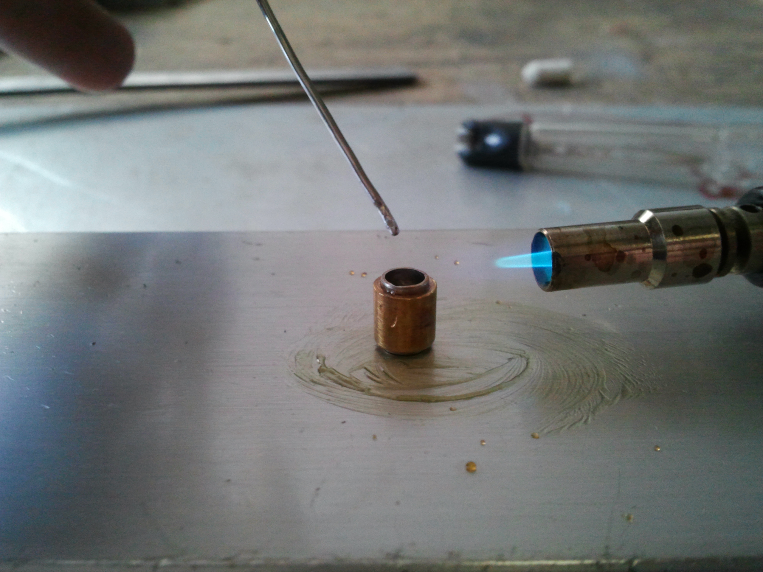

Bueno.. el tema de tunear el transfer es el siguiente.
Primero poner el original, sobre una superficie de aluminio, yo tambien he puesto un poco de grasa. Esto es para que no agarre el estaño.
Taladrarlo con una dremel, y sujetandolo lo mas firme posible.
Pulir y avellanar un poco.

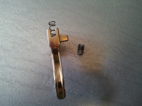

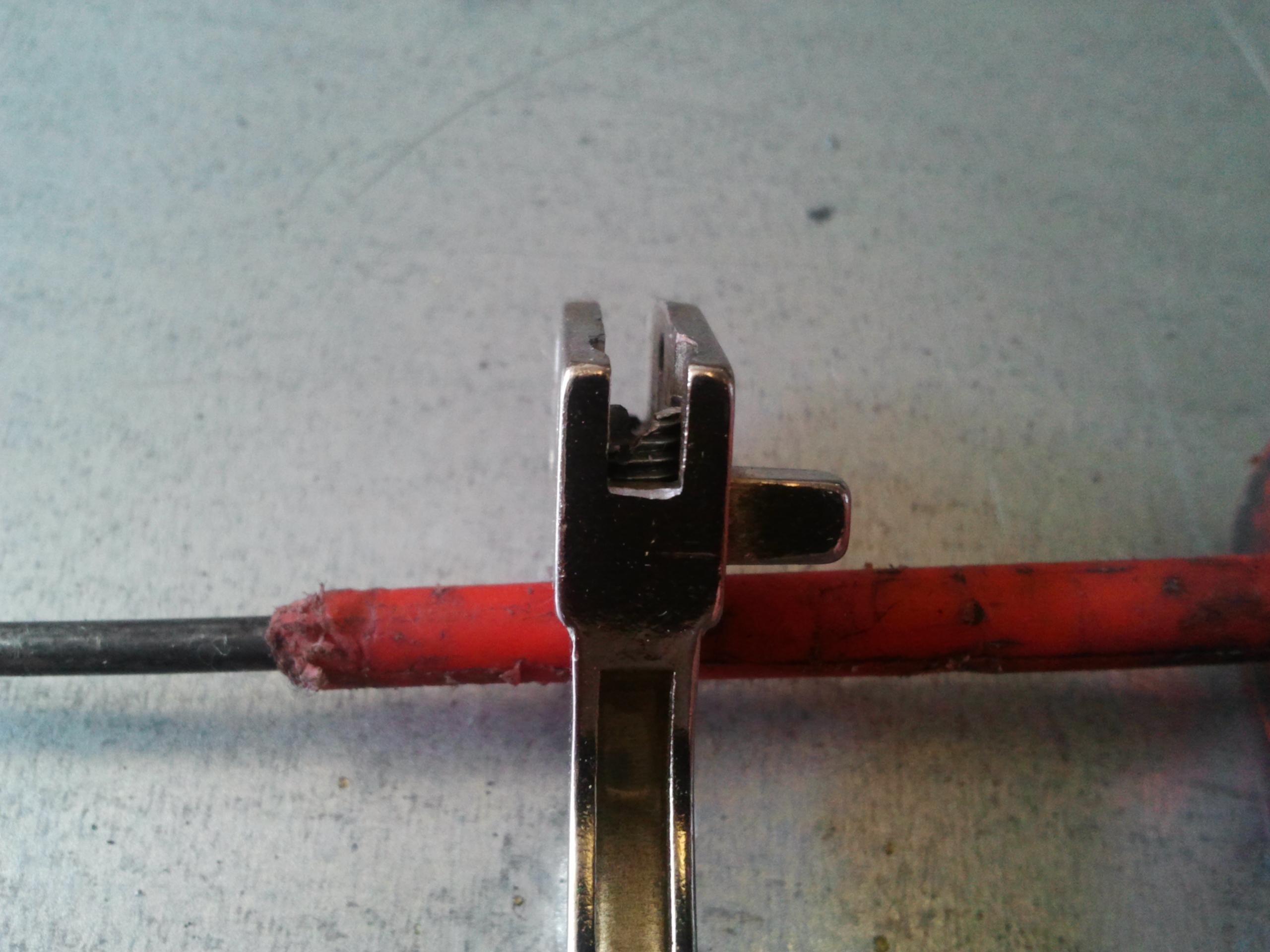

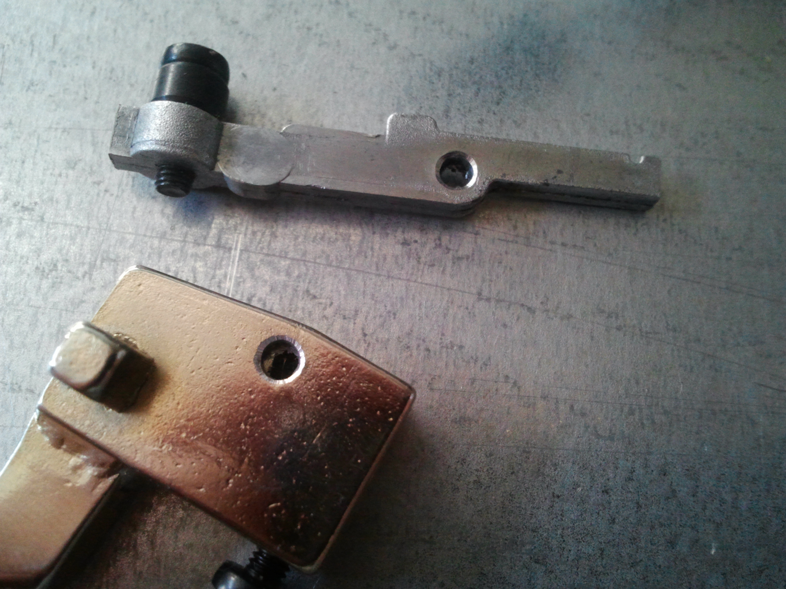

Jano85
Mensajes: 858
Ubicación: Zaragozá

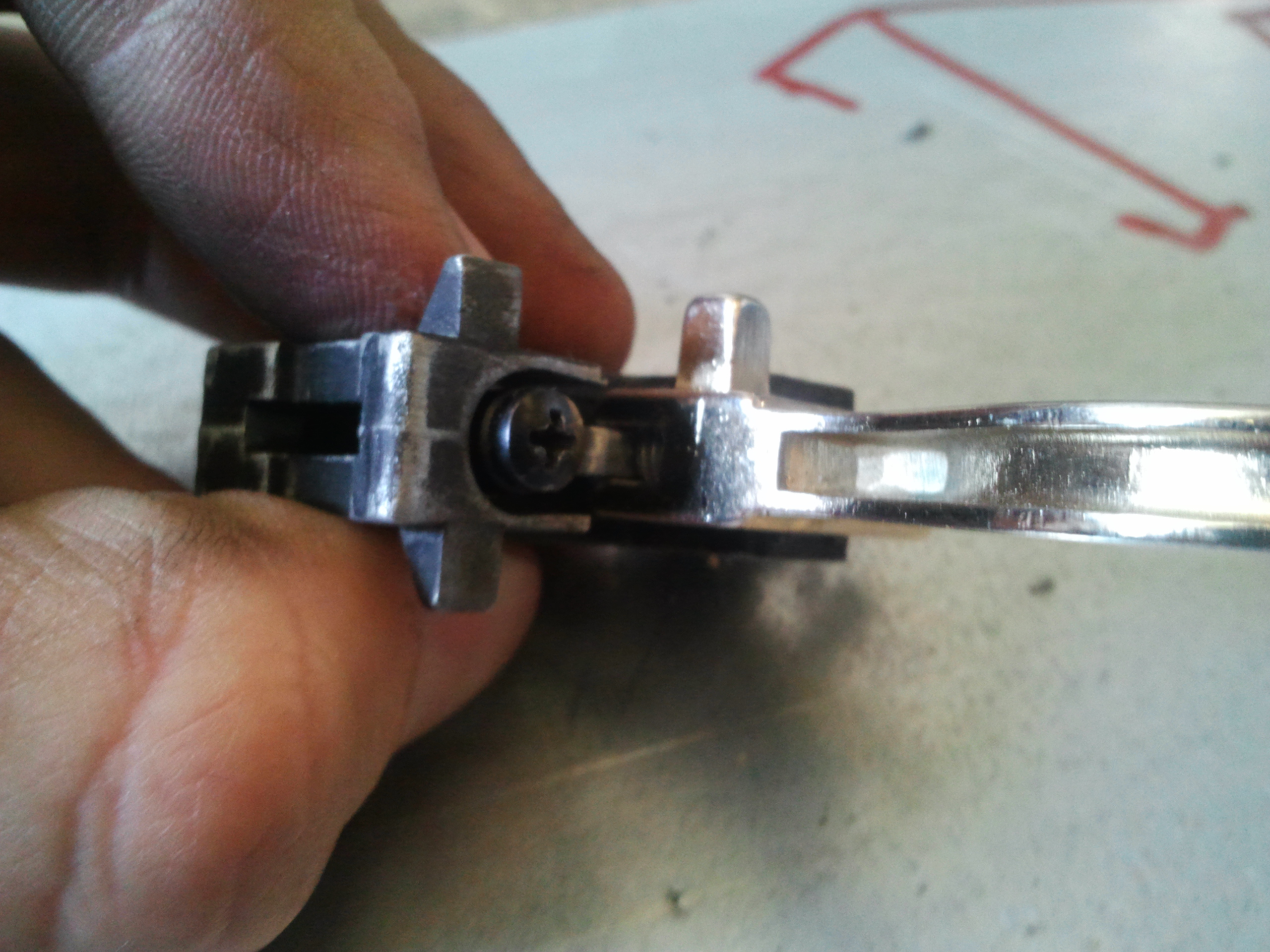

Mensajepor Jano85 » 14 Jul 2011 14:04

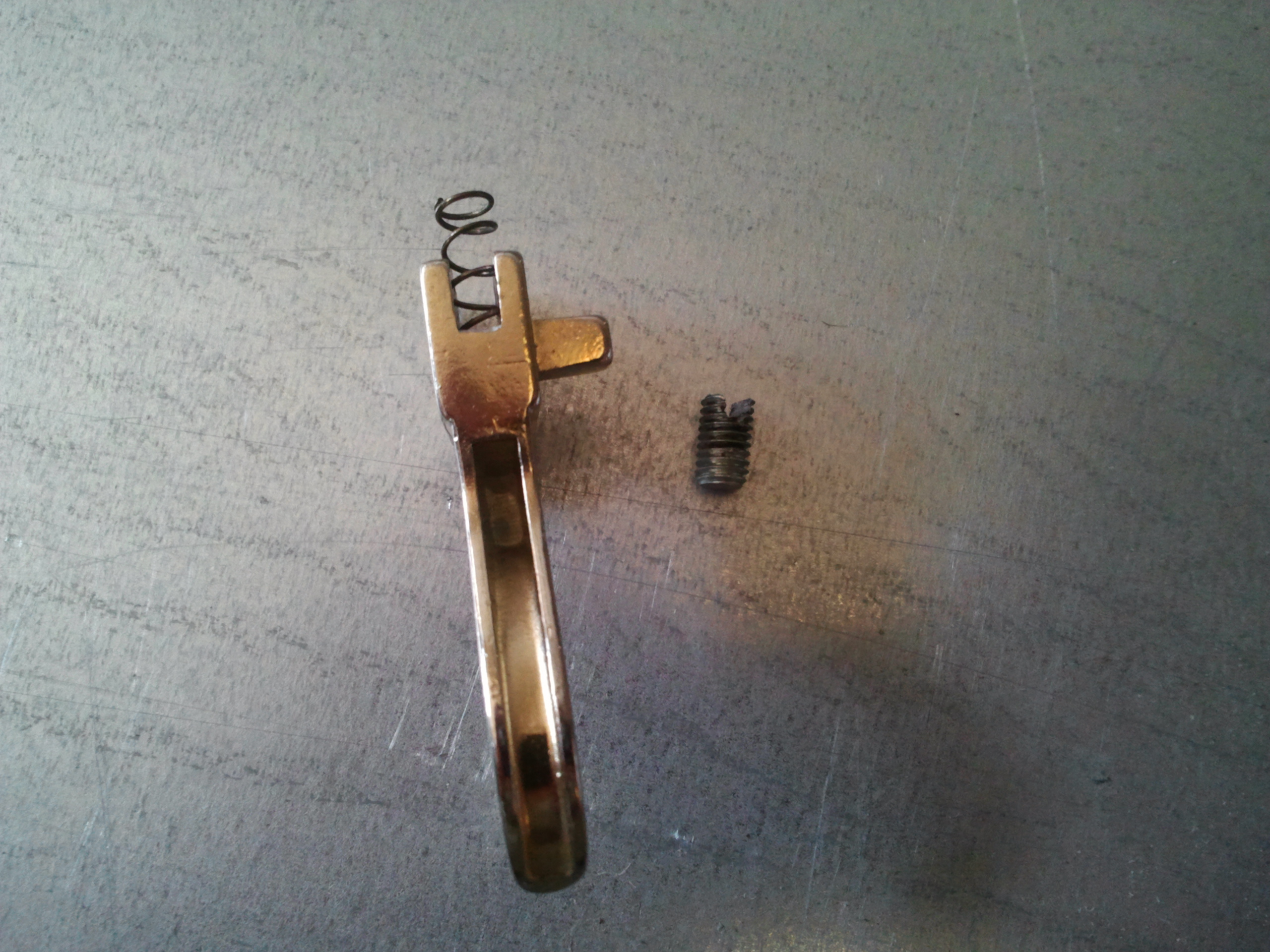

Aki podreis ver, lo que os digo del tornillo sustituyendo el muelle.

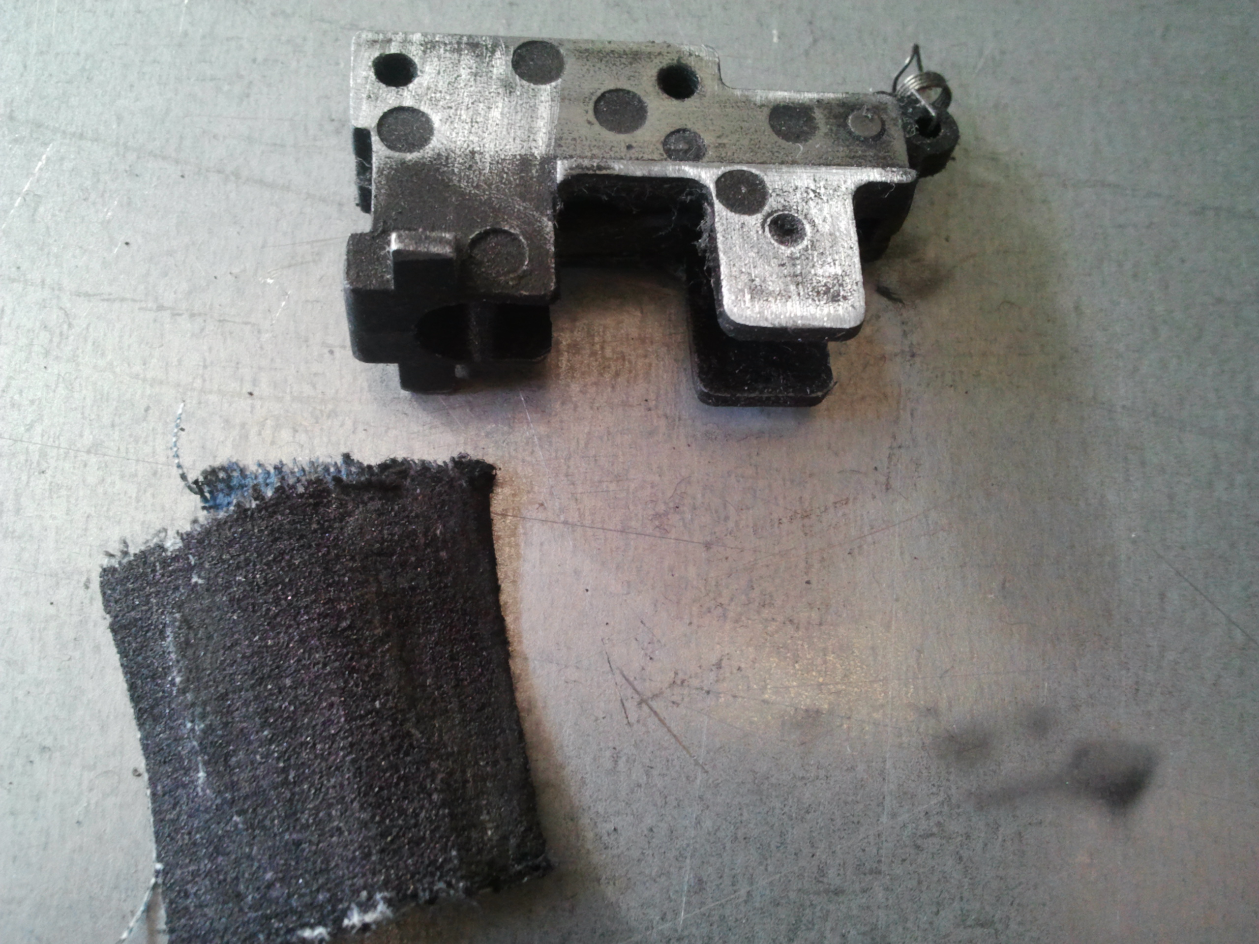

Mensajepor Jano85 » 14 Jul 2011 14:10
Esta mañana, despues de pulir bien, piezas del gatillo, y el puerto del portabalines. El gatillo ha quedado, que casi rozandolo dispara.
Lo he pulido, y puesto grasa.
Buenas tardes a todos.
Me encuentro modificando una At-44. Y pense que seria interesante compartir informacion 140
Me encuentro modificando una At-44. Y pense que seria interesante compartir informacion 141
Me encuentro modificando una At-44. Y pense que seria interesante compartir informacion 142

Jano85
Mensajes: 858
Ubicación: Zaragozá
Mensajepor Jano85 » 14 Jul 2011 14:20
Bueno.. ya he cumplido la mision del gatillo, ya esta a mi gusto.
Espero que os sirvan y os den ideas las fotos.
Como veis, ahora el transfer es de 3mm, tengo brocas nuevas jejeje.
