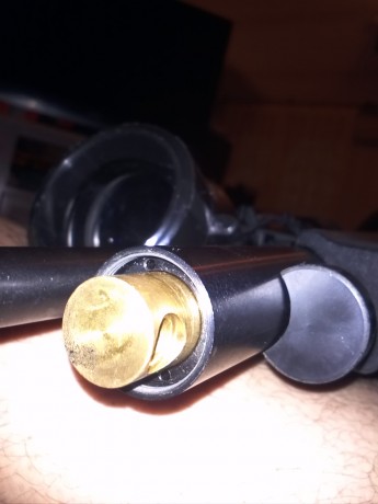

Buenas compañeros del foro, harto ya de buscar por webs y websss, me veo en la tarea de pedir ayuda aqui ya que no he encontrado nada,
nada sobre como desmontar el tanque de la bsa ultra(quiero cambiar el conector sumatra por uno rapido sin "o"rings, veo que quitandole el tapon tiene como una arandela de hierro como con 2 agujeritos alrededor del puerto de carga,¿hace falta util especial? no se, gracias de antemano.

Pon una foto y especifica bien cuales son los agujeros a los que te refieres.
Y si, tienes que tener el deposito totalmente vacío para desmontarlo, no intentes nada con aire en el.

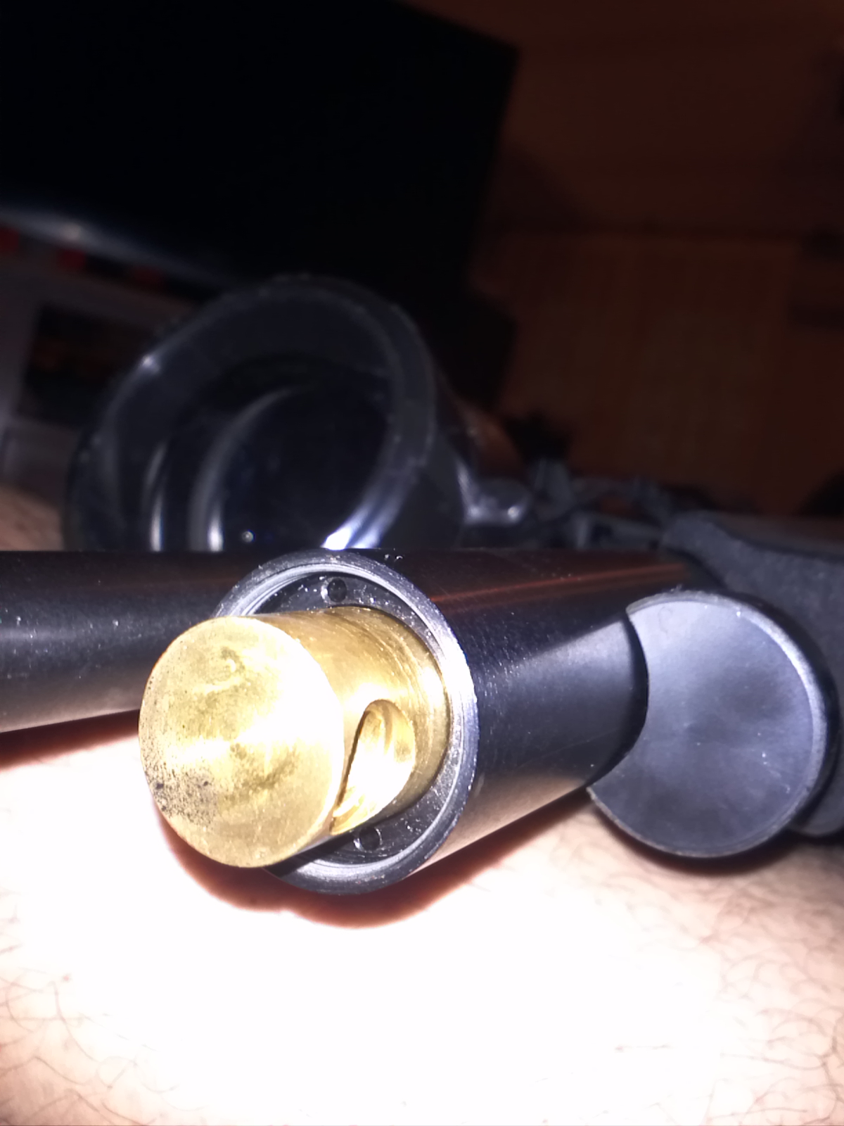

Os mando la foto
Buenas compañeros del foro, harto ya de buscar por webs y websss, me veo en la tarea de pedir ayuda aqui 30
Bsa carga

Ok, esos agujeros sirven para desenroscar el puerto pero igual te resulta difícil encontrar algo apropiado para introducir, yo intentaría agarrar todo el puerto de carga e intentar desenroscar todo, hay una herramienta que se llama boa y la usan los fontaneros, compra una y agarras con ella todo el puerto de carga no marca el metal y haces mucha fuerza con ella.

ok tipo apertura envases de conservas, cincha filtro aceite,¿haciendo eso tendria que desenroscarseel puerto y la "arandela" digamoslo asi de los agujeros a la vez,
¿no me cargare la rosca de la arandela?
he leido que con un compas de dos puntasde acero se podria.

Ok muchas gracias por los consejos, lo del alicate esta bien tendria que hacerme con unos pequeños, lo de la llave de radial lo veo mas trabajoso, ya que los agujeros son mas chiquititos, habria que ir mermandolos, bueno a ver entre todo como me apaño y os cuento como ha ido la cosa..por cierto, a la hora de apretar.... aprieto hasta la muete o tiene algun par de apriete. gracias.

Pues depues de muchos intentos, confirmo que esta muy duro, con varias puntas de acero, compas, alicates(se abren demasiado al chocar con el laton del puerto), creo que lo que habria que usar es la herramienta de la amoladora(adaptada claro) midiendo con el calibre estan los dos agugeros a 20mm, a ver s ia alguien le suena alguna herramienta de esta medida, y los agujeros seran a lo mejor de 1mm 0 1,5mm, gracias
