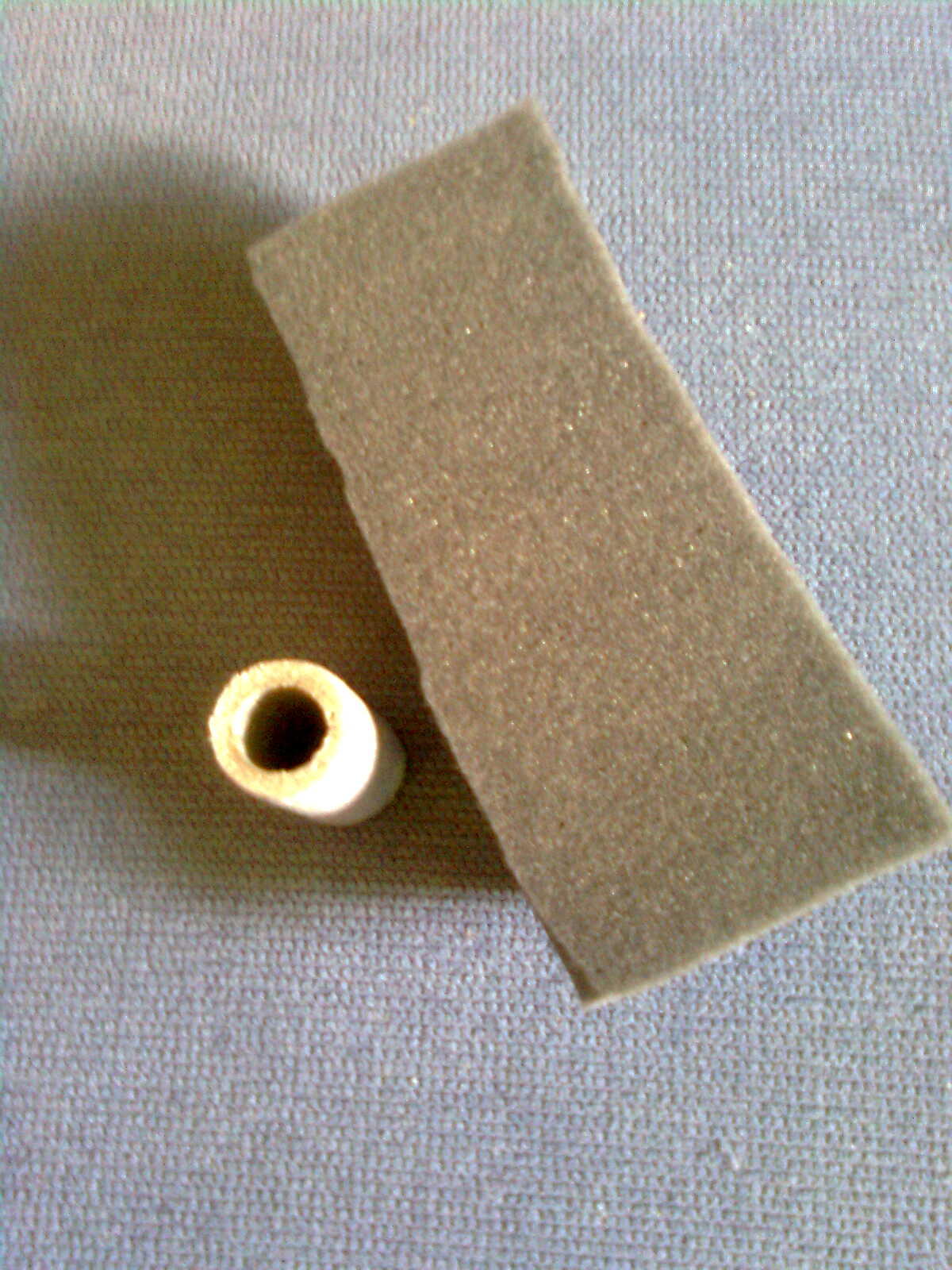

Mensajepor clibre44 » 07 May 2011 14:31
no se si ya estara puesto pero por si acaso lo vuelvo a poner,he abierto el silenciador de mi fenix y he visto que lo que lo que lleva dentro es coquilla (aislante de tuberias) se lo le he quitado y en su lugar he puesto espuma fono absorbente,el resultado ha sido que apenas se oye el disparo ecepto por el ruido del piston

por la parte delantera metes una llave hallen en el tornillo que lleva, desenroscas el tapon y despues desenroscas lo que es el tubo largo del moderador,solo se queda en el cañon la parte de abajo,ten cuidado por que lleva 2 arandelas dentro

clibre44 escribió:...he puesto espuma fono absorbente...
¿donde se adquiere?

la puedes adquirir en leroy merlin y tiendas parecidas yo lo he comprado en el enlace que pongo por que compre varias planchas para otros usos
