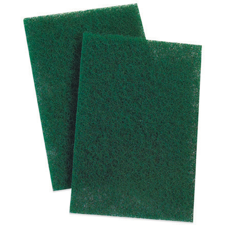

3. Se rodea externamente con estropajo de cocina del rugoso (adjunto foto) los dos rulos y entre rulo y rulo se pone una arandela de 40 mm.

- Adjuntos
- scotch-brite.jpg (132.37 KiB) Visto 1211 veces
