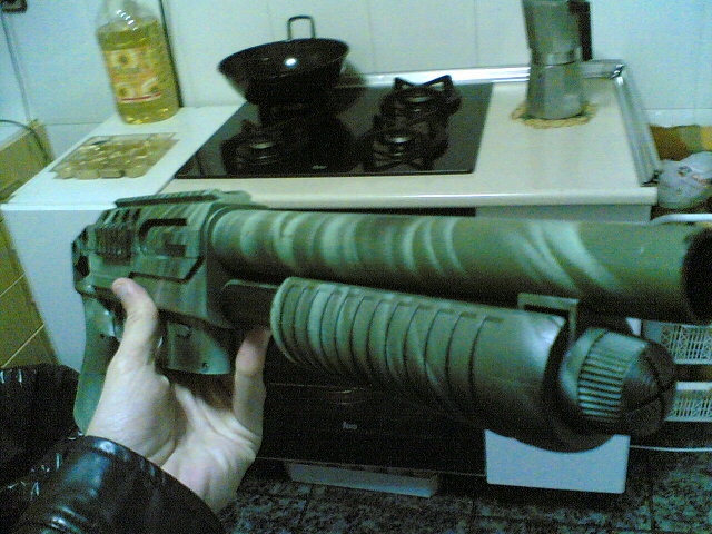

Aquí enriquezco el asunto con unas imagenes de armas pintadas por mi. Si alquien quiere información sobre como hacerlo que me pregunte.
Un saludo a todos
PD: Alqunas son replicas de airsoft, pero en fin... a quí lo interesante es el brico más que el arma en sí.

Primero le doi una capa base del color que mas te guste, y luego, pongo una rama de palmera, y con otro color,en este caso verde, le tiro fugaces muy ligeras, que cogen la forma de la rama de la palmera.
La puntura utilizada es pintura Hardcore. Muy buena y economica (unos 3€ el bote) spays, por supuesto

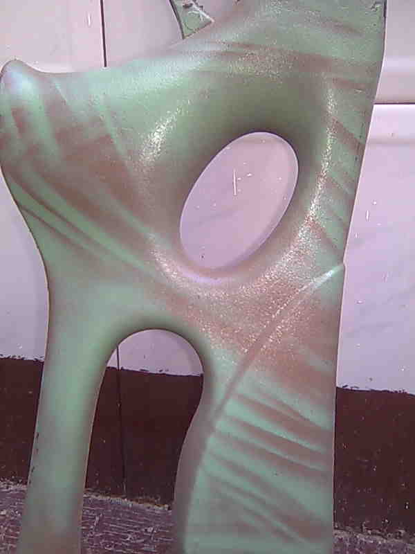

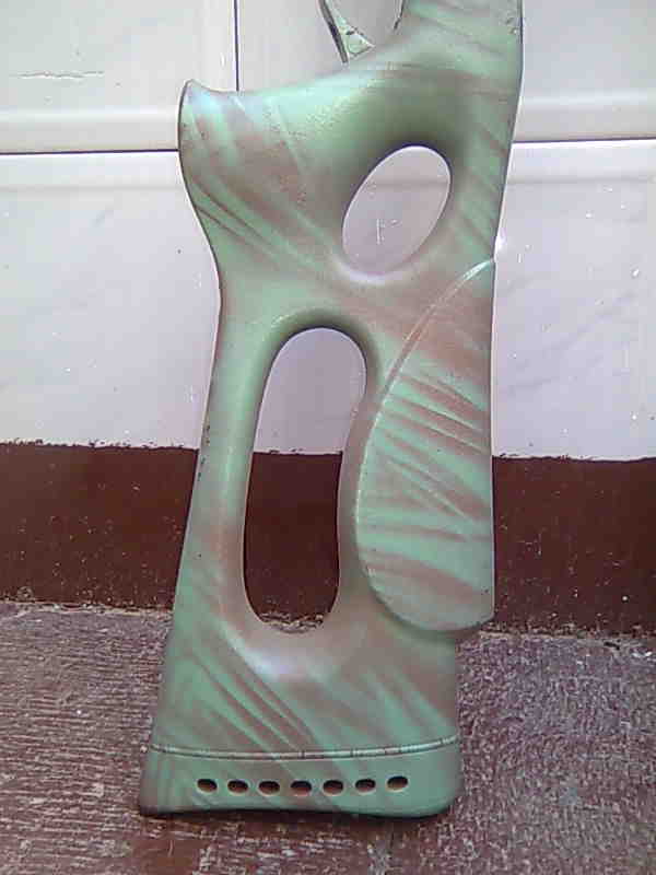

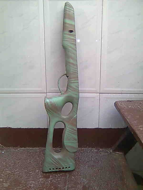

Bueno mirad, como no encuentro las fotos que buscaba, he pintado una culata de una gamo deltafox para enseñaros un poco más como el asunto:

Aquí por ejemplo, he usado un marron lodo como base, y un verde pastel para hace las fugaces, y con dos colores, se ha quedado bastante bien
