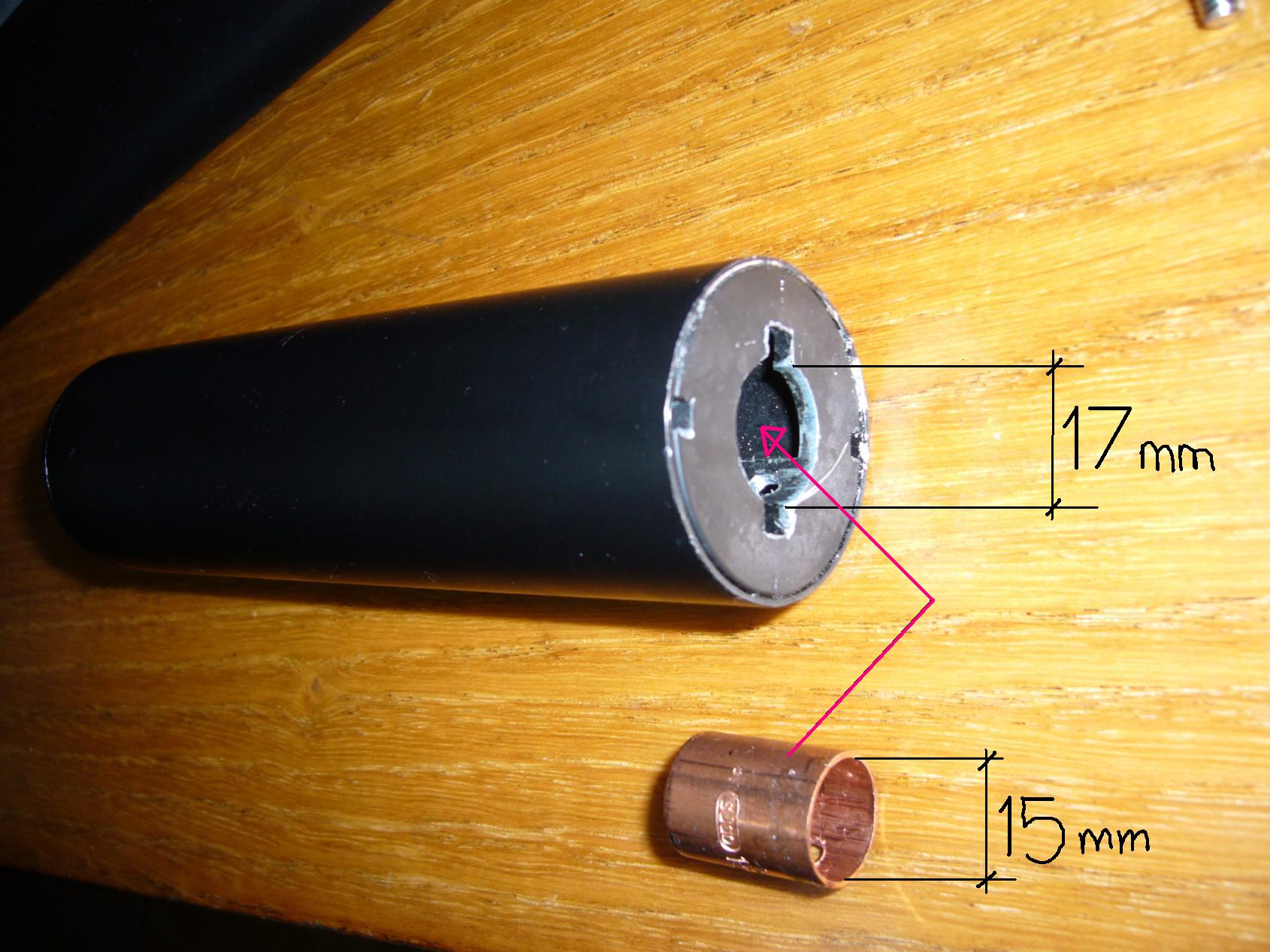

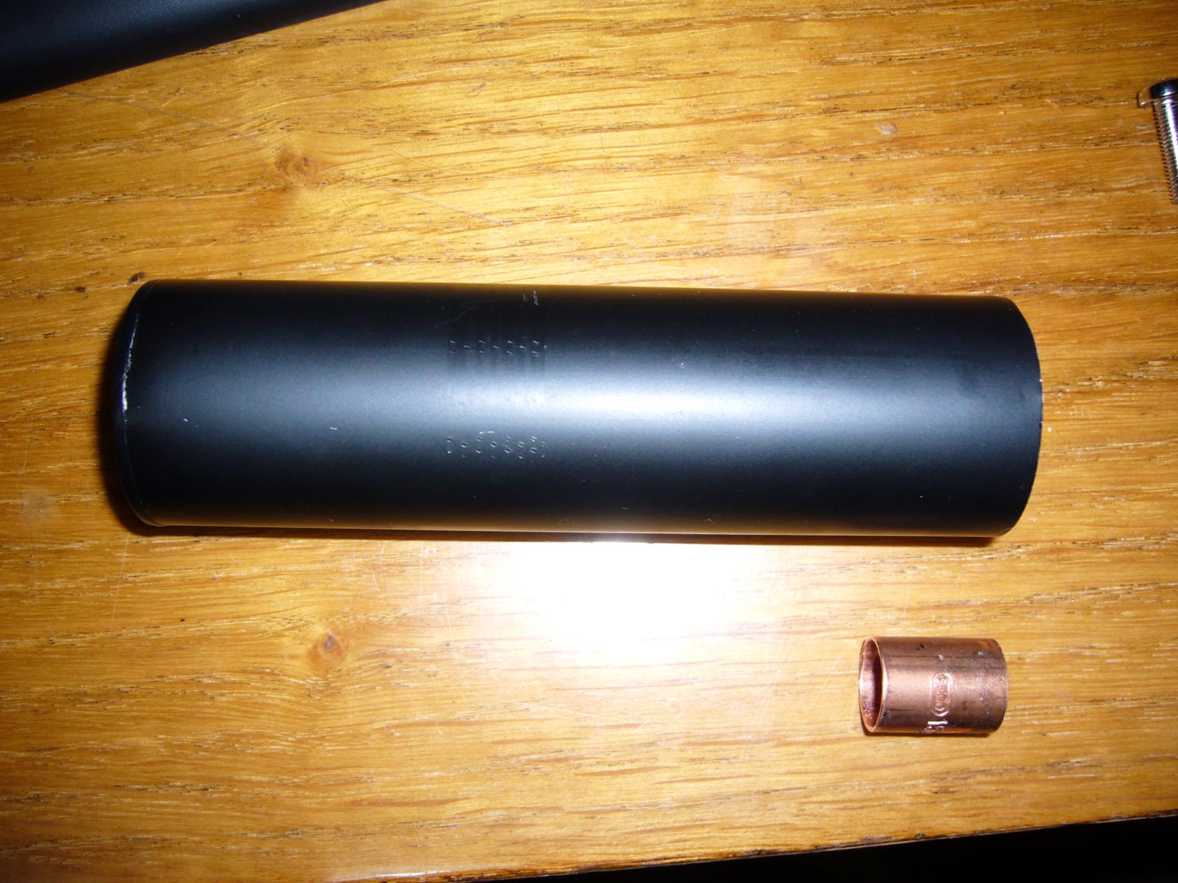

Bueno pues por la insistencia de mi buen amigo Indio voy a poner unas fotillos.
Busco a alguien del foro que hace moderadores de sonido para aire C02 y pcp a 30€. He perdido el contacto.
Por 70
Material a emplear: silenciador del ebay para arma de airsoft (mas o menos me costo unos 15€), manguito de cobre de 15mm (menos de 1€ en leroy merlin, o como dice mi padre 'Mevoy Berlin', luego un taladro, macho para hacer rosca, pero si no se tiene tb se puede pegar con loctite.
Por 71
Introducimos el manguito de cobre de diametro interno 15 y externo 17 en el silenciador cuyo diametro es 17mm, Facil, no??? Y se hace un taladro y se pasa un macho para poder poner un tornillo para sujetarlo al cañon.

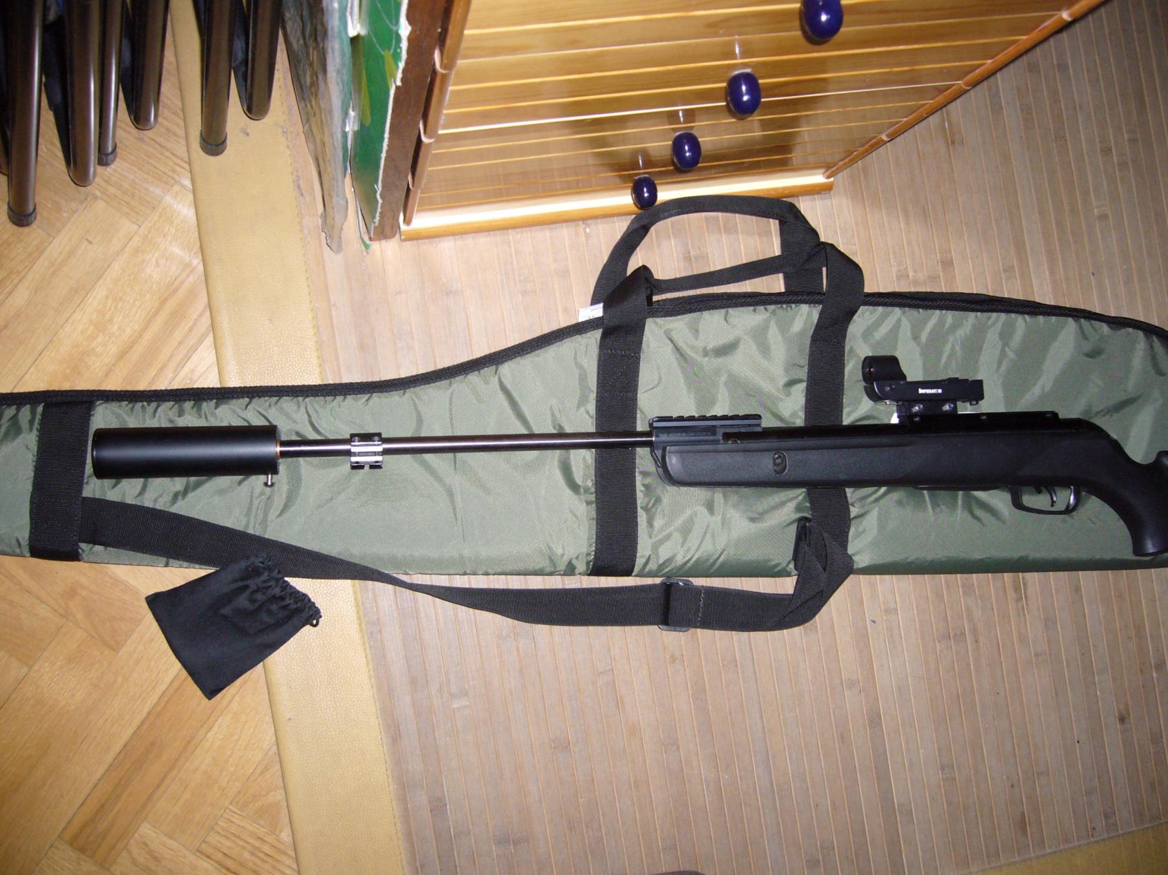

Aqui podemos ver como queda la carbina con el silenciador

Un detalle, cuidado con estos moderadores en las PCP pasadas de 20 Jl, seriamente pueden reventar, no están hechos para las presiones de salida de algunas máquinas.

Genial ese brico, idelbarrio.
La pregunta es, ¿se nota o sigue sonando más o menos igual?
En mi casi es para una Gamo hunter 890, aunque ahora que lo pienso habría que quitarle previamente la bocacha de plástico.
Salu2

McManus escribió:Genial ese brico, idelbarrio.
Salu2
Hola McManus.
La verdad que si se nota algo, no te voy a engañar y te voy a decir que es la 'leche' y que no suena nada.
Lo que mas suena es el golpe del muelle, yo la uso en casa y de momento bien, los vecinos no dicen nada.
ismael.
