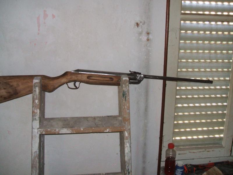

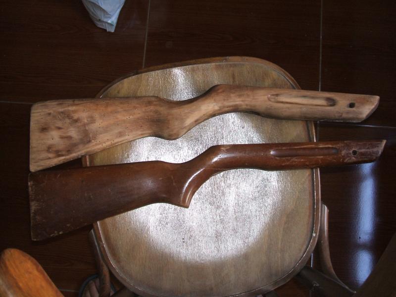

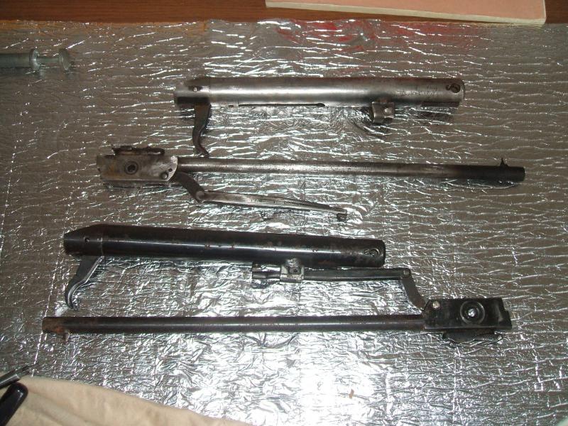

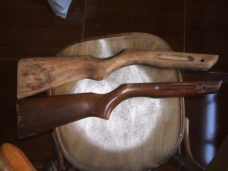

Hola, aquí os pongo unas fotos de este par de piezas que han caído en mis garras, una esta en mejor estado , aunque tiene un muelle cortado y sello de Norica y la otra es original.
A ver si consigo piezas originales juntas toricas , muelles , sellos, alza, un punto de mira y algún tornillo de sujeción de la culata, que esta apolillada y sera reconstruida, por cierto que no son iguales, no se si sera por desgaste o son diferentes diseños de culata.
Iré poniendo fotos con mis avances, saludos y que paséis un buen día

La Cometa V se fabrico durante muchísimos años y hay ligeras variaciones en los modelos; las tienes con la impresión en el tapón y en la cámara y estas con la impresión en horizontal y otra en vertical. Los puntos de mira y las alzas también son diferentes, según el año de fabricación. Otras llevan la impresión de “ESP.” o “ESPECIAL”, están mejor terminadas, la culata está grabada con la marca y tienen el punto plano entre otras cosas.
En la foto que pones una de ellas parece ser de las primeras por el gatillo macizo.

Gracias Jerónimo, ya e visto varios artículos sobre la CometaV;la
verdad que son bastante sencillas de reparar, el problema esta en conseguir algunas cosas originales, como tornillos, sellos y las arandelas del cañón ,que por cierto tienen corona.
Los muelles valen los de norica recortando algunas vueltas.
Mi problema mas grande es lo de el pavonado, habrá que experimentar
pues nunca lo he hecho.Una de ellas tiene el alza desgastada, esta en punta, sin la bolita,le haré una nueva de latón a base de lima
o la puedo reconstruir con masilla como e visto en un articulo.
Pasad buen fin de semana y saludos
