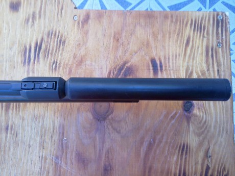

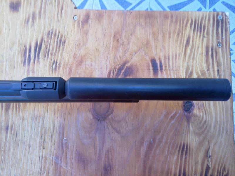

Gracias Kober,por la informacion ,he decidido dejarla como esta,si estaria interesado en ponerle un silenciador,pero dado la forma que tiene la base donde entra el punto de mira no tengo muy claro como hacerlo,tengo varias carabinas silenciadas de forma casera con tubos de p.v.c,pero esta me esta dando quebraderos de cabeza.Creo que vi por ahi, que tu la tenias silencida, como lo hiciste?Un saludo.

Yo terminé por amputar completamente el punto de mira, ya que tirar con miras abiertas igualmente és una mierda en en ésta arma. Y de paso aproveché para cortar el último tramo de plástico del cañón y la parte final del cañón que no viene estriado y le hice corona.
Para el silenciador utilicé tubo de PVC blanco de 25x2,5 entra a presión y aguanta el disparo.

a que distancia de la punta cortaste,si no es mucho preguntar.Un saludo

yo de ti no cortaria nada,los silenciadores caseros de tubo ya me diras como los alineas a la decima para que no interfiera en el disparo,te pillas un adaptador con rosca 1/2 y le pones el sileniador que mas te guste,

fernan1 escribió:a que distancia de la punta cortaste,si no es mucho preguntar.Un saludo
No sabría decirte los centímetros que corté, pero más o menos ya se vé el plástico que sobra y hasta dónde llegan las estrías. Serían en total unos 2 cm. más o menos, supongo.
Míralo con una linterna.
kober escribió:yo de ti no cortaria nada,los silenciadores caseros de tubo ya me diras como los alineas a la decima para que no interfiera en el disparo,te pillas un adaptador con rosca 1/2 y le pones el sileniador que mas te guste,
Ese adaptador de la foto yo no lo conocía :shock: ¿És de Gamo? ¿Cómo va sujeto para no salir volando?
De todas formas si ese pequeño adaptador te alinea bién el silenciador, un tubo de PVC con el cañón metido dentro unos 10 cm aún te lo alinea mejor.
