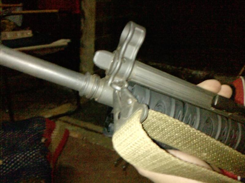

Los que tengáis un CETME C con el guardamanos táctico con los 3 raíles picantiny y la correa portafusa os habréis dado cuenta que el enganche de la correa al rifle queda algo forzado por culpa del grosor del guardamanos.
Por eso aqui os voy a poner la solución que he hecho yo para arreglar este "problema".

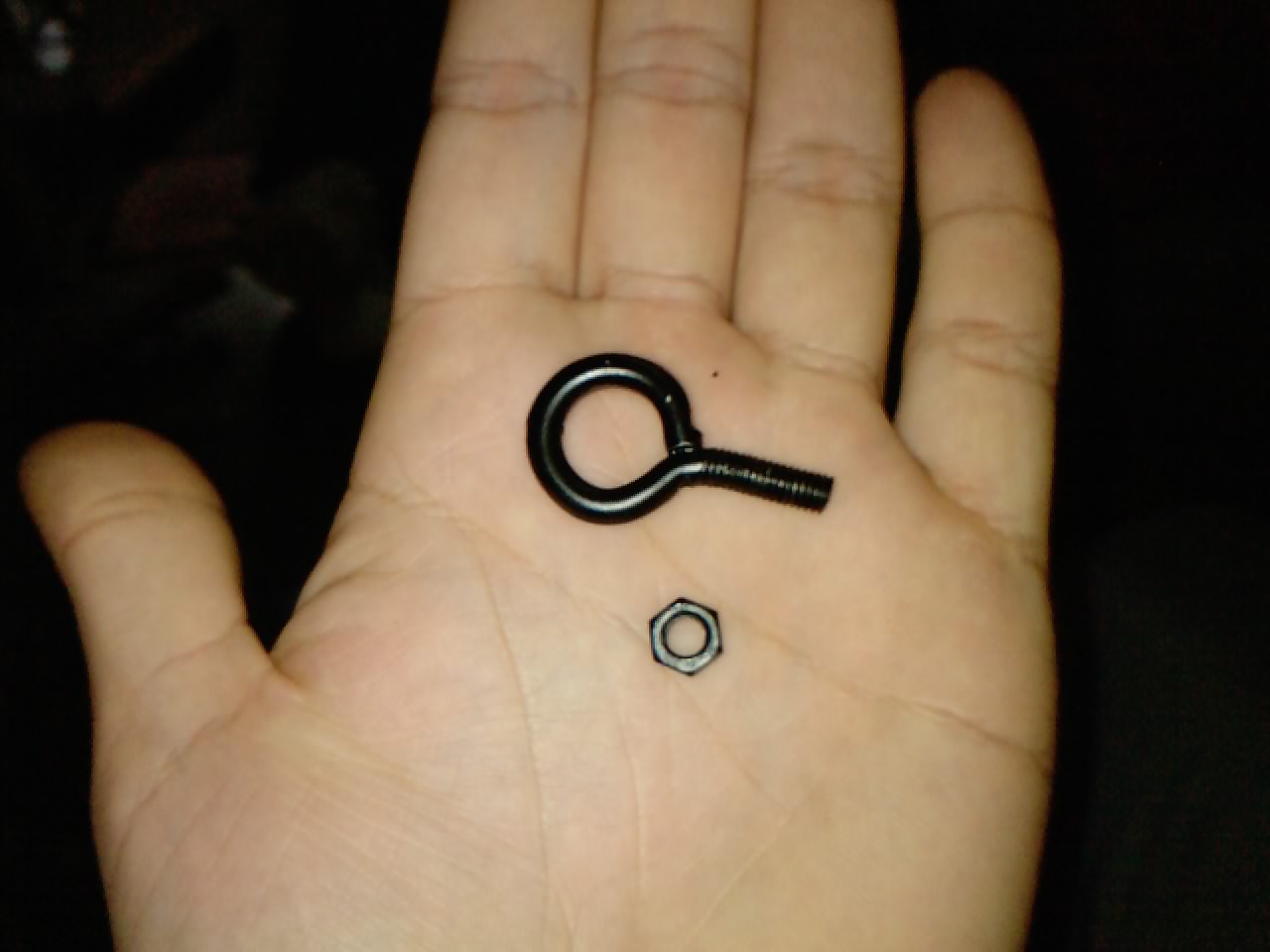

Lo siguiente que he hecho yo es lijar bien el cancamo para después pintarlo de color negro mate.

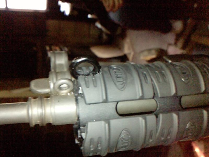

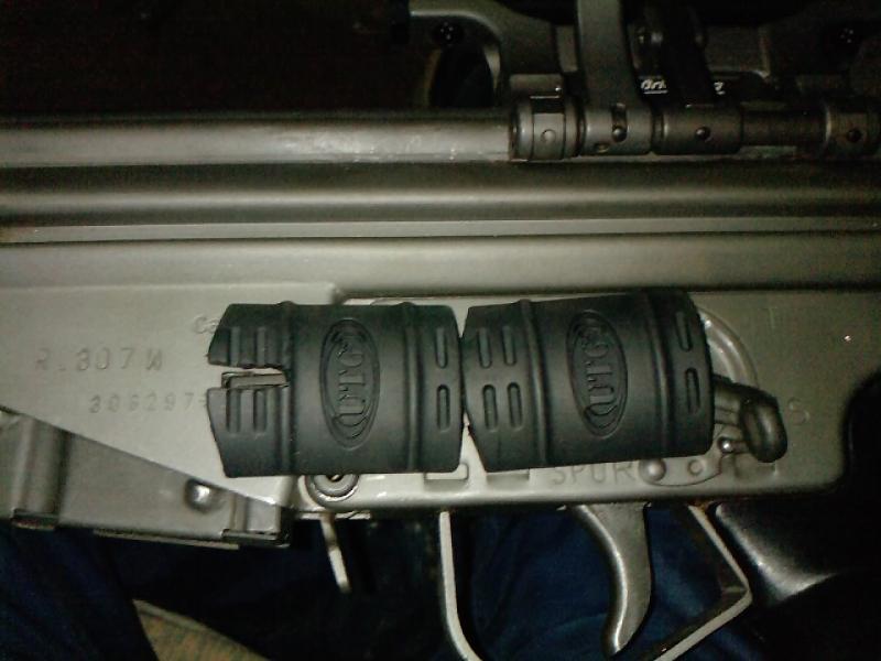

Lo presentemos en su lugar u procedemos a cortar los "embellecedores" de goma que trae puestos el guardamanos. (Yo para esto utilice la Dremel)

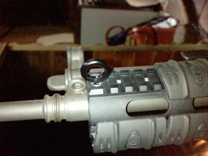

Colocamos el cancamo en la posición deseada lo apretamos para que no se mueva, ponemos los embellecedores y listo.
Como veis es algo sencillo y muy util.

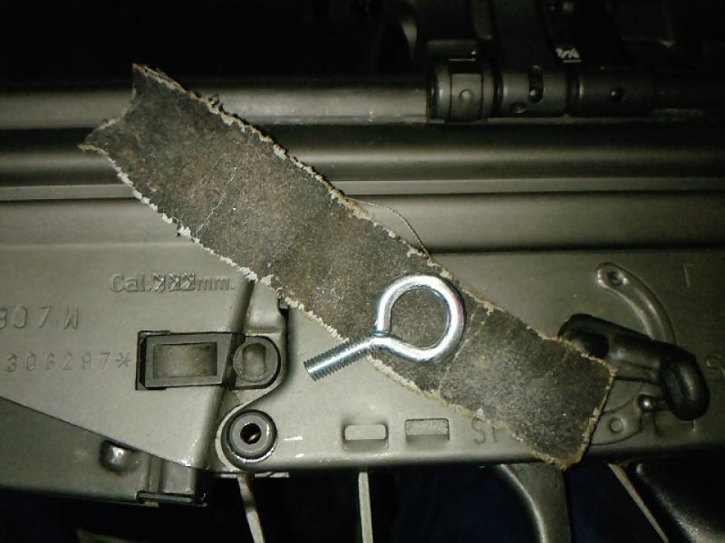

Aqui os pongo el cancamo listo para ser lijado, pintado y presentado.

Y en estas las ultimas fotos se puede ver el corte que le hice al embellecedor de goma del guardamanos, y el resultado final.
Espero que os sirva de algo este pequeño invento
