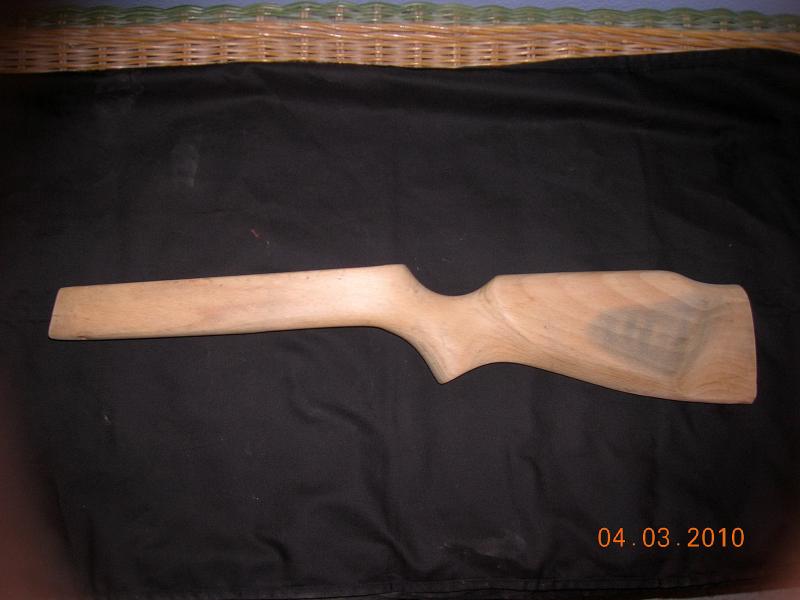

Hola a todos: me he decidido a restaurar mi vieja Gamo Expo de 35 años. :apla:
Por mas que lijo el metal se queda como con lunares y no se si tengo que seguir lijando antes de dar pavon o si ya es suficiente. Con las manos ya no puedo mas :(
La culata creo que ya tiene bastante lija, pero la deje en un trastero que tengo en el campo y se mojo y le salio una mancha negra muy fea que no se como quitarla :shock:
¿como tapo los agujeros de las polillas?
¿como pinto la culata? :roll:
Muchas gracias de antemano y despues de haber hecho unas pocas de fotos ahora no se colgarlas :?: :?: :?:

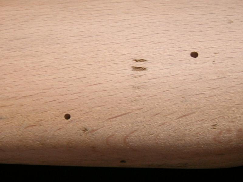

Gracias Jeronimo: las polillas ya no estan en la culata el tema es tapar los agujeros.

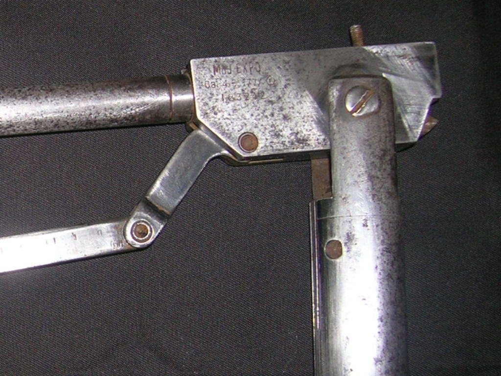

Ahi van las fotos

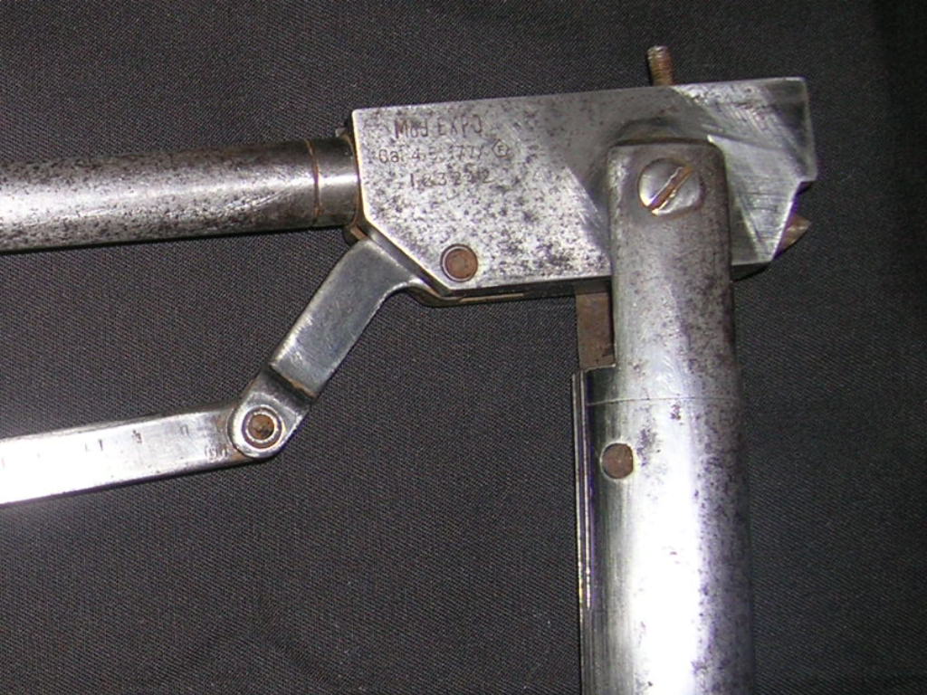

Cañon con lunares despues de haber lijado

Agujeros de polilla en la culata

Dime algo del cañon. ¿le saldran los lunares con el acido?

Mensajepor Jeronimo » 05 Mar 2010 18:58
Hola, otra vez.
Lo que dices del cañón son restos de oxido, picados mas profundos. Con el des oxidante saldrá bastante. Si no la vas a desmontar (cañón y cámara), usa un desoxidante ya preparado (el mas fácil de encontrar, al menos en mi zona, es uno de Titán, color rojo).
Estos productos se llevan oxido, pavón, colores de la ropa o muebles, etc.

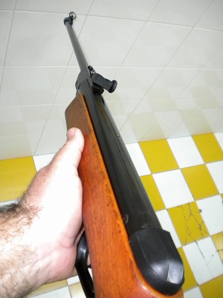

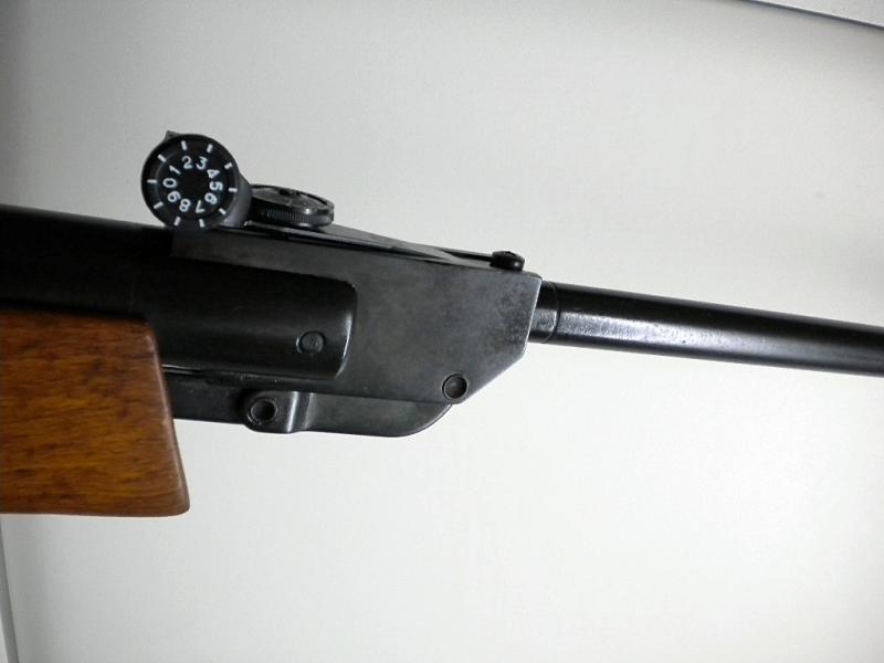

Mensajepor juanlobon » 20 Mar 2010 19:31

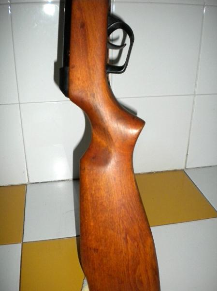

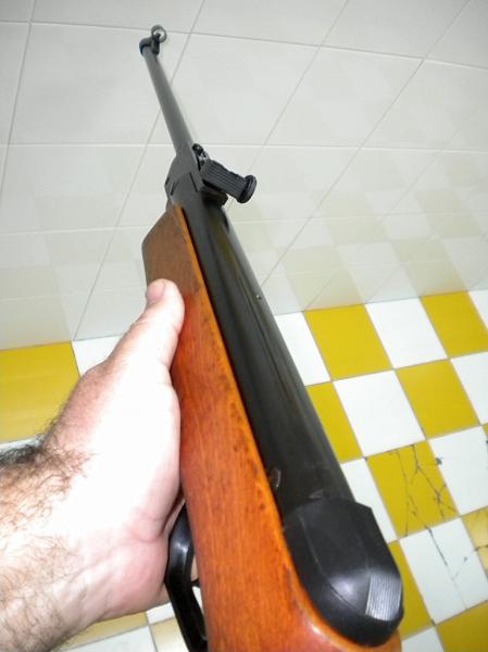

Ya la he terminado y me ha quedado bastante mejor de lo que yo esperaba
Gracias por los consejos y ahi van fotos.

El punto de mira es nuevo o has utilizado el mismo?
juanlobon
Mensajes: 85
Registrado: 24 Oct 2008 05:01
Re: NOVATO RESTAURANDO
Mensajepor juanlobon » 29 Mar 2010 12:37
Le he cambiado el alza,el punto de mira el guardamonte y la tapa de la camara :band:
