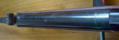

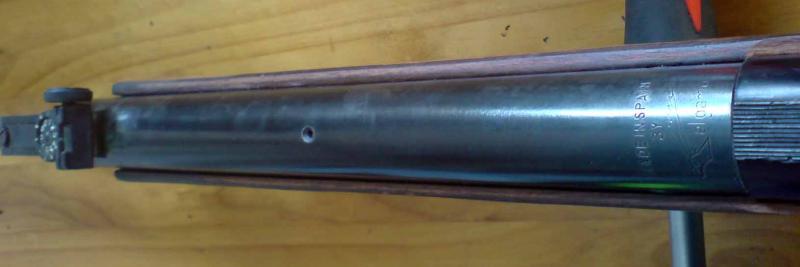

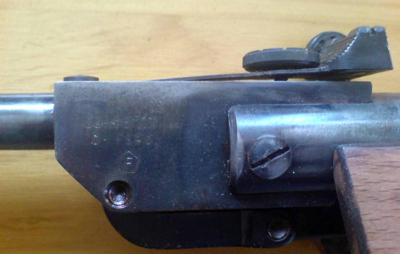

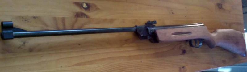

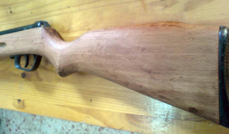

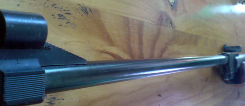

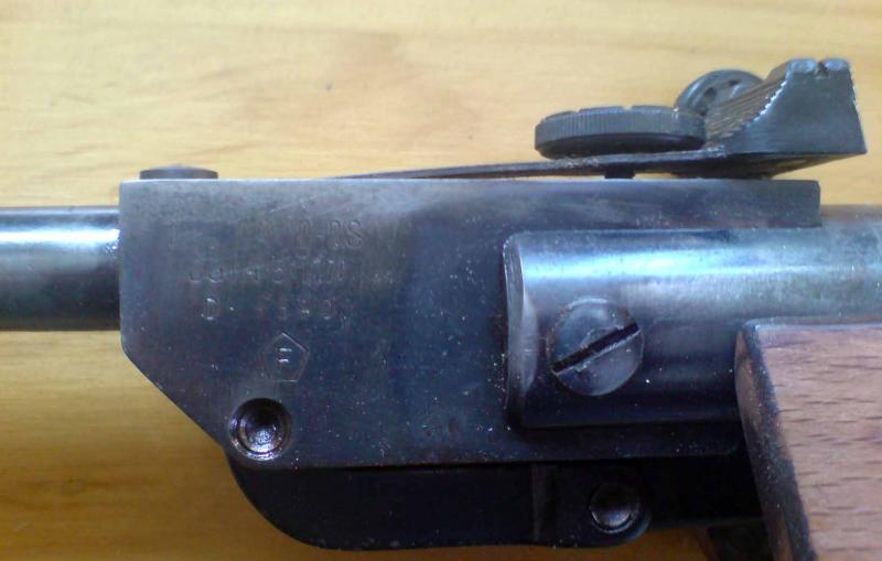

Hace unos días recibí en casa una gamo David que me enviaba el compañero Claves-10 (gracias de nuevo), la pobre estaba en un estado penoso, mucho oxido en cañón y resto de partes metálicas de la carabina, y la culata estaba con restos de pintura, y su estado también era lamentable, como le prometí al compañero, intentaría arreglarla lo antes posible, aunque olvidé hacerle unas fotos, para que se observase su estado.
Tras desarmarla, procedí al lijado de la culata dejándola su estado natural, tengo que decir que me encantó su color por lo que procedí a un remedio que una vez me dijo un amigo del foro, y es con reparador de madera (politus), le dí varias capas, quedo un color a nogal precioso, tras ello con aceite de linaza natural, varias capas con el truco del amigo Alexis (gracias por tus consejos), que consiste en dar con un algodon rodeado de un trapo a lo largo de las vetas de la madera, cada vez estaba más bonita, y una vez seca le he dados varias capas de cera incolora para madera.
Lo peor estaba por venir, el estado del pavón era lamentable, por lo que lijé hasta hacer salir el acero, tras ello le apliqué tres capas de pavonado en frio, ya como estaba desarmada, procedí a revisar el muelle y sello, y sorpresa el muelle estaba perfecto, pero cambié el sello, puliendo la recamara y el piston, tras su repaso, procedí al montaje de la carabina y a cambiar la junta tórica del cañon por donde se introducen los balines. Bueno pues así es como ha quedado la ancianita.

BUENO PARECE OTRA !!!!!!!!!!!
La verdad ROJo que te la envié hace 3 dias ...no has perdido tiempo. Ciertamente parece otra.
Me sorprende que el muelle estuviese bien. Nunca se cambió y estamos habllando de los 1990 -1995 por aquel entonces se utilizaba dia si y dia tambien.

Hacéis que una antigualla parezca recién salida de la armería. Mi enhorabuena.
Una preguntilla....... Ese agujerito encima de la cámara de potencia.......
Pá que es....????
rojopanocho
Mensajes: 3914
Registrado: 09 Ago 2007 07:01
Ubicación: MURCIA
Re: RESTAURACION DE UNA GAMO DAVID
Mensajepor rojopanocho » 09 Nov 2009 13:54
GUAN-ACHINECH escribió::shock: :shock: :shock: :shock:
Pá que es....????
Para engrasar el muelle, aunque debe de engrasarse muy poco.

Era de suponer........ Como es lógico, al cargar la carabina, el sello
se quedará por delante de ese agujero......
