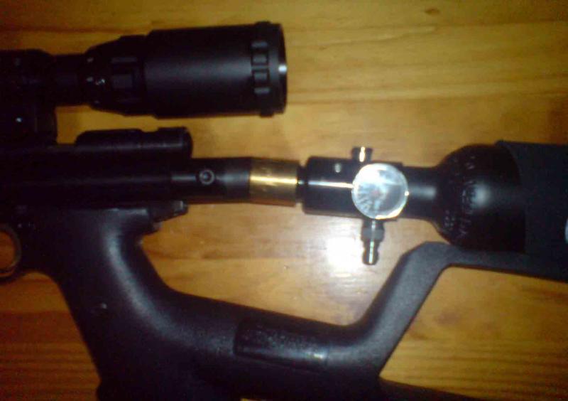

Hace tiempo, que estaba con las ganas de poder pasar esta maravilla de carabina la crosman 2250 xt a pcp. Dada las características de la misma y tras leer en varios foros y en la página de Modesto Cordovilla, empecé a plantearme dicho reto.

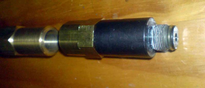

Un amigo y compañero de foro, accedió a venderme una que estaba casi nueva, a la que le había hecho un moderador ajustado a la misma por Modesto Cordovilla. Tras ver las piezas que eran necesarias y adquirir algunas de ellas a mi compañero, empecé con el reto. Lo primero era quitar el adaptador de la botella de co2 y cambiarlo por otro que se acoplase a las de aire comprimido de 300 bares. Este adaptador original esta adaptado y PEGADO, por lo que fué una taréa muy dificil de conseguir pero al final logré su extracción, ahora tras poner el nuevo adaptador, tenía que adaptar también la culata al nuevo depósito, pues este es mas ancho y largo que la bombona de co2 de 88 grms.
Una vez adaptada le puse una botella con preset a 900 ps.y tras cargar esta, llegaba el gran momento, ¿funcionaría?.

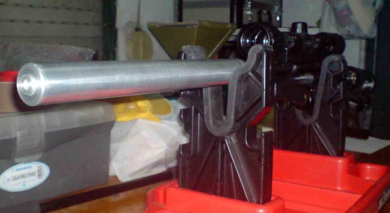

Tras cargar en vacio efectué el primer disparo y vaya estruendo, pues no llevaba el moderador puesto, yo pensé esto esta pasado de julios, por lo que procedí a cargarla con hunter del 5.5 esta rondaba los 18 julios.
Tras adaptarle el moderador, esta se quedaba casi muda, y tras realizar pruebas a unos 20 mts. es sorprendente lo precisa de esta carabina. Hay que usar balines de falda lisa tipo gamo expander, pues los match le cuestan entrar y hay que empujarlos un poco con la mano, pero por lo demás "chapó". Con el depósito a 200 bares, saco unos 100 disparos buenos.
Adaptando la válvula a esta presión de aire se puede llegar a superar los 24 julios, pero eso es otra historia.
Mañana si puedo os pondré unas fotos para que os hagais una idea del trabajo.

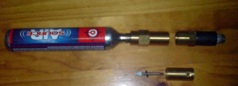

También conseguí dos piezas que se pueden poner a las botellas de 88 grm. y poder quitarlas sin que se pierda el co2, falta una llave de cierre que tambien estoy esperando. Ahora tengo una carabina que puedo disparar con co2 (algo carillo las dichosas bombonas de 88 grms.) o con aire comprimido (gratis pues no me cuesta nada el llenado del scuba)

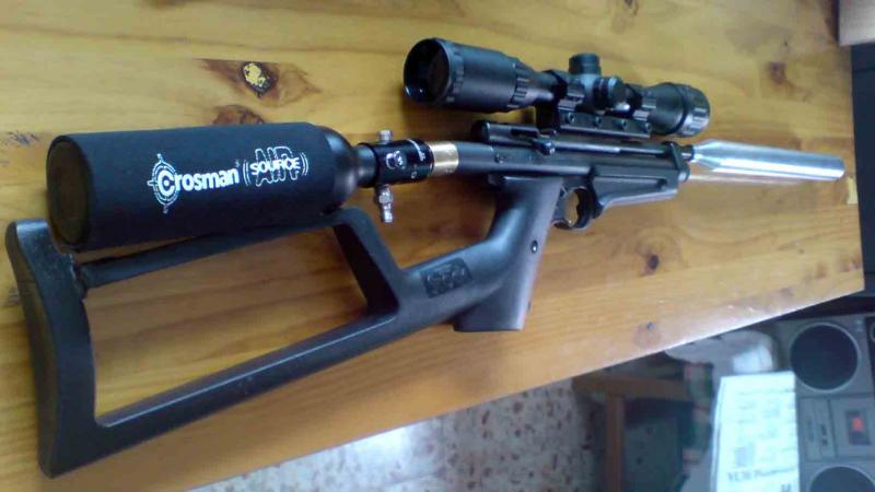

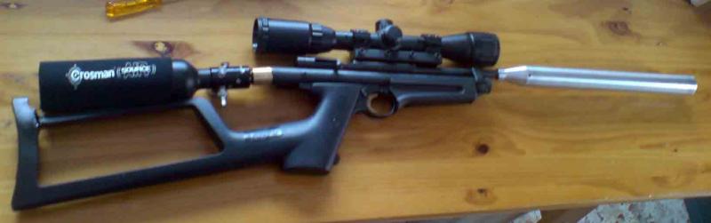

Ahí van las fotos,
https://img143.imageshack.us/img143/1658/91937328.jpg[/img][/url][/img]
Hace tiempo, que estaba con las ganas de poder pasar esta maravilla de carabina la crosman 2250 xt a pcp. 20
Hace tiempo, que estaba con las ganas de poder pasar esta maravilla de carabina la crosman 2250 xt a pcp. 21

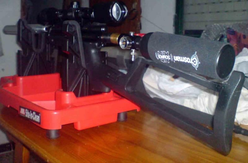

mas fotos
Hace tiempo, que estaba con las ganas de poder pasar esta maravilla de carabina la crosman 2250 xt a pcp. 30
Hace tiempo, que estaba con las ganas de poder pasar esta maravilla de carabina la crosman 2250 xt a pcp. 31

en esta son las piezas para poder quitar la bombona de co2 de 88 grms sin que se pierda el co2, falta una llave off on
Hace tiempo, que estaba con las ganas de poder pasar esta maravilla de carabina la crosman 2250 xt a pcp. 40
Hace tiempo, que estaba con las ganas de poder pasar esta maravilla de carabina la crosman 2250 xt a pcp. 41

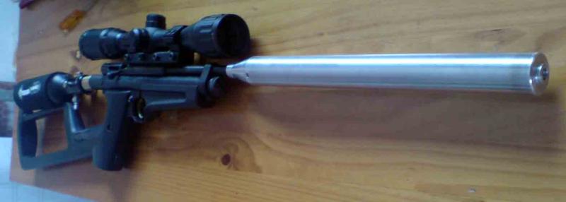

y ya lista para disparar, una auténtica máquina de precisión y de autonomía de disparo.
Hace tiempo, que estaba con las ganas de poder pasar esta maravilla de carabina la crosman 2250 xt a pcp. 50
Hace tiempo, que estaba con las ganas de poder pasar esta maravilla de carabina la crosman 2250 xt a pcp. 51
Hace tiempo, que estaba con las ganas de poder pasar esta maravilla de carabina la crosman 2250 xt a pcp. 52
