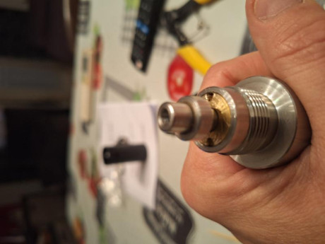

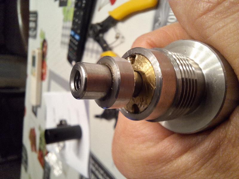

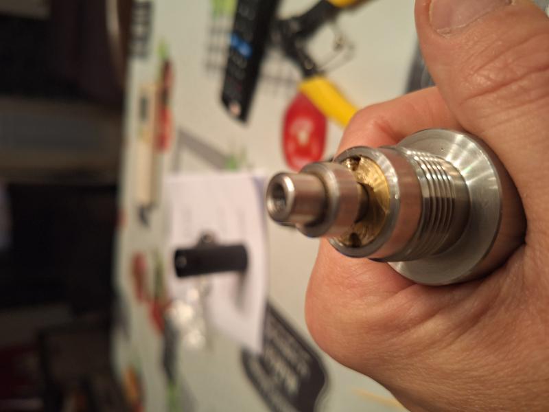

Hola compis, a ver si me dais algun truco..
Os cuento, estoy intentando desmontar la pieza de latón que veis en la fotografía adjunta, de la Snowpeak M18 para cambiarle la aguja percutora.
El caso es que viendo los vídeos de esta marca lo sacan con una llave de grupillas y eso es lo que estoy intentando pero no hay manera...."toy" ya "desesperao"
Se os ocurre alguna manera de poder aflojar esa pieza??
Gracias anticipadas

Merlin74
Mensajes: 1027
Registrado: 18 Ago 2024 17:23
Re: AYUDAAAA NO HAY MANERA
Mensajepor Merlin74 » 17 Sep 2025 21:44
Panzer3 escribió:Hola compis, a ver si me dais algun truco..
Gracias anticipadas

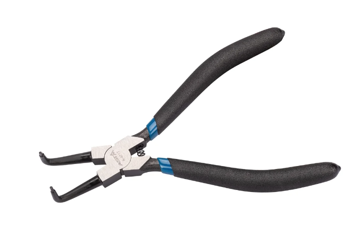

Entiendo que va a rosca, que introduciendo los alicates en los agujeros gira.
Prueba a calentar la pieza con un secador o una pistola de escapar, a ver si le han puesto fijador de roscas.
Puedes ponerle también algo de acetona a ver si afloja si lleva adhesivo.

Hola Merlin!!! Muchas gracias por contestar
Si, ya he probado calentando con un secador y la pieza ha quedado bien caliente que habría aflojado cualquier fijador y aun así no ha habido manera
Si, va a rosca como comentas y si, debería aflojar con los alicates de grupillas, pero.....nada....no hay manera

Sabir escribió:Vaya por delante que no poseo este arma.
Viendo el video de despiece en Youtube, me parece que deberías poder separar la aguja de la pieza plástica que ejerce de obturador, tirando de ella.
Cuando la aguja ya no te estorbe, no necesitarás unos alicates curvos y podrás hacerte un útil con una barra de hierro y en dos agujeros a la medida exacta necesaria, fijarles dos pasadores que sobresalgan dos o tres milímetros y entren bien en los asientos del tapón y así podrás hacer mucha fuerza...
Otra opción para hacer la herramienta sería a partir de una pletina, rebajarla por la parte fina dejando dos tetones a la distancia requerida para que entraran en los agujeros del tapón.
Cuanto más larga la herramienta, mayor fuerza harás...
Supongo que tienes un tornillo de banco para fijar el depósito de baja. Si no es así, malo...
Suerte.
