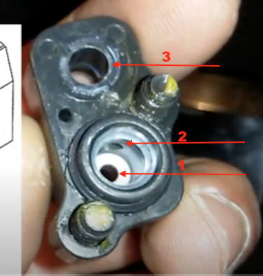

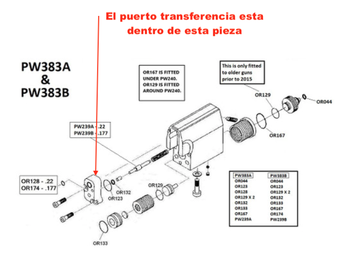

M.Travieso escribió:El puerto transferencia se encuentra dentro de esta pieza,en esta misma pieza tienes dos juntas tóricas,una sella la válvula y la otra sella la sonda de carga,una se desgasta y la otra se aplasta y deforma,
Aqui esta el sello de la válvula,este sello viene en varias medidas,según el calibre el agujero donde encaja será mas grande o pequeño,este agujero hace de reductor de flujo e influye bastante según la potencia,no es un puerto de transferencia,es un reductor de flujo
Con el número 1, reductor de flujo,que variará según calibre y potencia.
Con el número 2, este es el puerto de transferencia,ese agujerito,que tambien variará de tamaño segun potencia,calibre,este agujero atraviesa dicha pieza y se conecta con el número 3.
Con el número 3, parte final de puerto de transferencia,hay es donde entra la sonda de empuje del balin,le entra el aire por un agujero que tiene por un lateral y sale por la punta dándole impulso al balin,en la sonda variara el tamaño del agujero tambien.
Hablamos de una de las carabinas mas fiables y precisas,pero tambien de las mas tuneadas,como consejo personal te diria y perdona si te molesta,que no te dejes tentar por todos los videos de youtube con grandes potencias y disparos a 500 metros,no es una carabina diseñada para eso,está hecha para que dure,para disfrutarla.

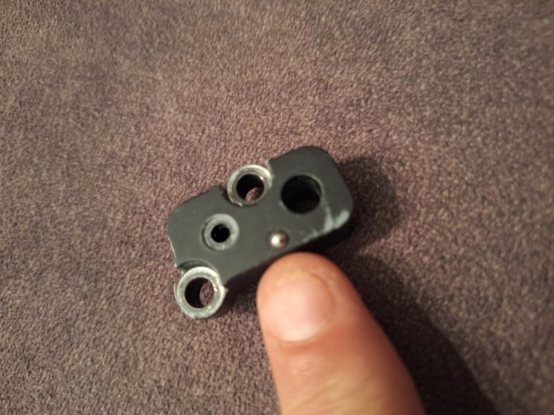

Hola de nuevo Travieso
Sabrías decirme que es esa bolita qué te indico con el dedo en la fotografía adjunta??
Si la presionas, lleva como un muelle qie hace que entre para adentro y salga
Gracias anticipadas

La junta blanca solo existe una medida y referencia, no reduce nada, su única misión es guiar el eje de la valvula y evitar que cuando la válvula abre el aire escape por el eje de la válvula hacia el martillo, es de plástico duro, no de goma, por lo que no se deforma ni sufre casi deformación, normalmente solo se daña si intentas sacarla de donde esta.
La tapa hay dos referencias, pero es por el agujero por donde pasa el balín para ir del cargador al cañón, una para 4,5 y otra para 5,5.
Si que algunos modelos llevan un casquillo de latón en el eje de la aguja, este casquillo reduce la cantidad de aire que puede pasar.
Esa pequeña bola con muelle, es el indexador de giro del cargador, el cargador tiene rebajes que coinciden con esa bolita y al girar coinciden, detienen el cargador y lo dejan alineado con la entrada del cañón.

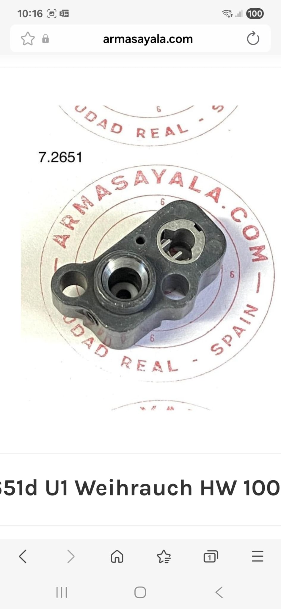

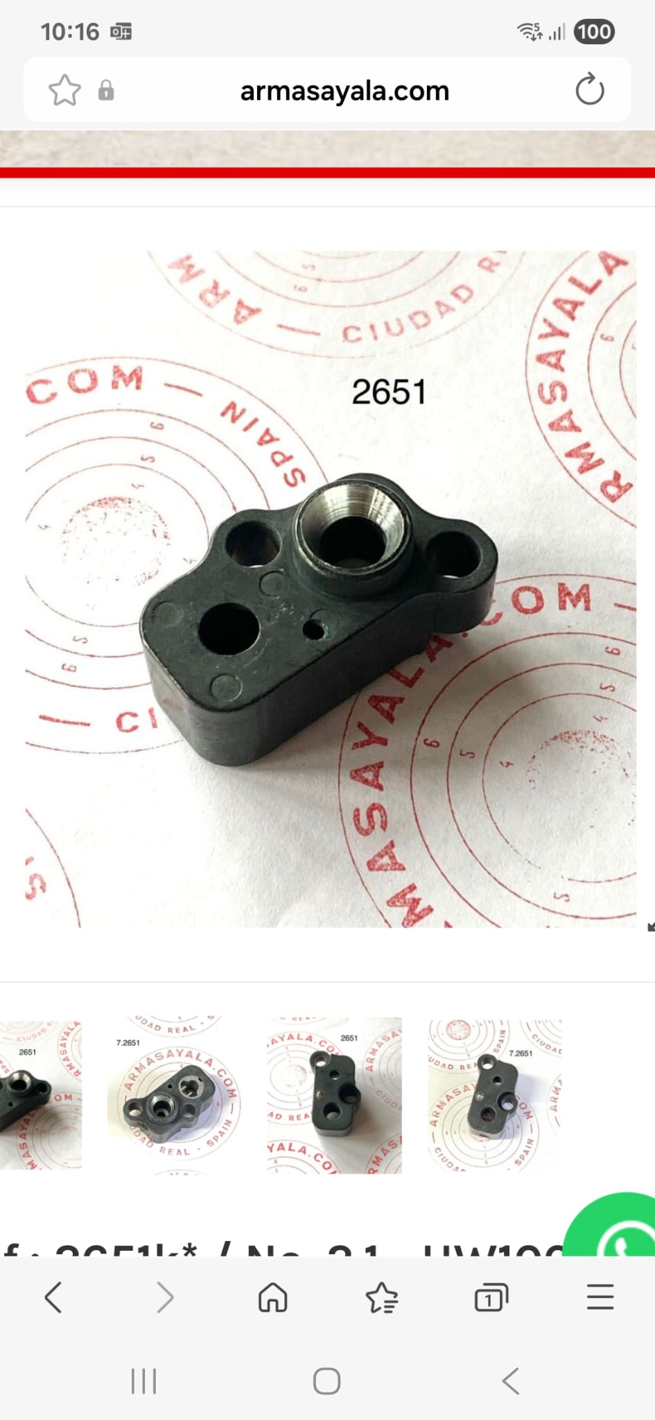

Buenos días
Tengo que comprar esta pieza y si os fijais, están estas dos que una de ellas, lleva como un añadido en la zona donde entra el balin
Yo la que tengo en la carabina, es la que no lleva ese añadido, pero no se si eso es una mejora en esa pieza o es para HW 100 mas modernas.
He intentado localizar a ayala por wasap para preguntarles pero no hay.manera, quizás estén de vacaciones
A ver si alguien me puede ayudar
Os adjunto fotografías

M.Travieso escribió:Si no estoy equivocado,o recuerdo mal,hace años que no toco una hw,la primera foto corresponde al modelo bull pub y si es asi,encajar encaja pero no sella bien,la torica que lleva es un pelin mas pequeña.
Aun asi,hw ha hecho algunas actualizaciones,a la hora de comprar tener en cuenta el modelo y año de fabricación,las versiones en distintos calibres coinciden si coincide el año y modelo.
PD: Creo por lo que he leído en el foro y porque yo le compraba asiduamente los balines, las dianas y algún que otro accesorio que AYALA estaba liquidando por cierre.( no lo se de seguro).
Para comprar de todos los modelos de hw:

Ok gracias Travieso
lo que me llama la atención que siempre las páginas que más productos tienen de despiece suelen ser páginas británicas.... ya sé que allí el aire comprimido lo tienen en un altar pero me llama la atención que un producto alemán como es HW se encuentra en más piezas y más innovaciones en el Reino Unido que en Alemania
Asi mismo de las páginas que me pones, he estado mirando algunas cosas del Reino Unido pero entre portes y luego aduanas es una locura.
A ver esa última que me pones si es alemana y por lo menos está dentro de la unión europea
Con respecto a la pieza pues pediré la normal por decirlo así y ya está.
Mil gracias
P.D. espero que no tengas razón con eso de que Ayala esté planteadose liquidar..... por qué al margen de que como sabes a unos les gusta mucho y a otros no les gusta nada esta armería a mí me viene muy bien para el tema de las piezas de repuesto a nivel nacional y en dos días entregadas
