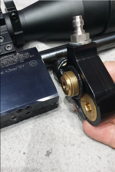

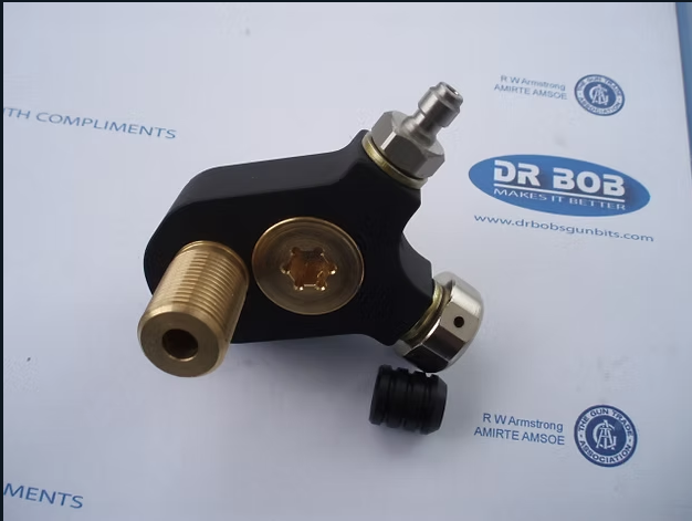

Me gustaría ponerle a una HW 100 una botella de esas de fibra de color negro, de 400 cc o 500 cc y he visto un accesorio que venden en el Reino Unido pero que es extremadamente caro tanto el artículo como el traerlo a España.
Indagando en página chinas, he visto este accesorio que creo que llaman "Z" o algo asi, del cual os adjunto fotografía, para a ver si alguno de vosotros me puede decir, si podría ser valido para colocarlo en una HW 100 y adaptarle dicha botella

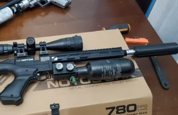

también os adjunto una fotografía de una carabina que no tiene que ver con esta pero para que veáis a qué me refiero de lo que quiero colocar

M.Travieso escribió:El adaptador del cual pones foto te puede servir,viene con su pin de carga, dos manómetros,uno para medir el aire que tienes en la botella y el otro para ajustar el regulador que trae incorporado y por cierto tendrás que cambiar porque es muy malo,ademas trae válvula unidireccional para que puedas quitar la botella con aire.
Como inconveniente tendrás que coger y quitarle a la hw100 su fantástico regulador,pero al quitarle el regulador tendras un plenum mas grande,tipo fx.
Si quieres mantener su regulador y tener un botellón necesitarás este otro,es un adaptador de botella buddy para hw100.
Mirate esta pagina,igual sacas ideas.
https://www.facebook.com/groups/747973817239670/media
Sinceramente en mi opinión,y cada uno tiene la suya,la hw100 es para dejarla tal cual,si quieres mas disparos por relleno tienes opciones a instalar un depósito mas largo,solo vas a conseguir cambiar su aspecto y la carabina no va destacar ni a mejorar en nada,en mi opinión si no se hace un buen trabajo lo que queda es una cagada.No solo es el adaptador,depósito,funda para cañon,culata.Por lo que te vas a dejar ahi te compras una fx crown y tienes dos carabinas.
